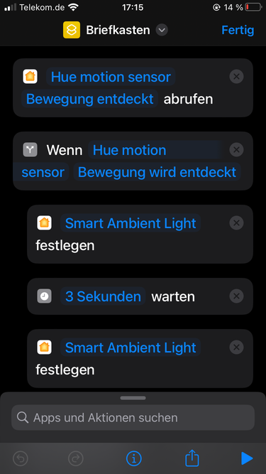

    Status abfragen, Hue Motion Sensor...wenn Bewegung entdeckt wird --> Mitteilung senden....

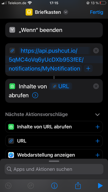

    Beim "Test" geht es....aber wenn er Bewegung erkennt tut sich garnix....Auch über die App "Pushcut" bekomme ich keine Mitteilung...

  • Kann so auch nicht funktionieren.
    Dein Kurzbefehl wird von nichts ausgelöst. Der Kurzbefehl soll den Status abrufen, aber wann er das tun soll, wurde nicht festgelegt. Deswegen funktioniert es zwar beim testen, aber niemals in echt. Das muss schon in eine Automation eingebunden werden
  • Nein, das ist die erste Aktion, die erfolgen soll, wenn der Kurzbefehl ausgeführt wird. Der Kurzbefehl wird aber nie ausgeführt. Irgendwas muss den Kurzbefehl starten, dass ist nicht das, was ganz oben als erste Aktion drin steht.
    Home App > Neue Automation > Wenn ein Sensor etwas entdeckt > Hue Bewegungssenor "Entdeckt Bwegung" > bei der Geräte/Szenen-Auswahl ganz nach unten scrollen > auf "in Kurzbefehl konvertieren" > dort dann alles mit Ambient Light, 3 Sek. Warten und URL abrufen einfügen

  • Den kannst du löschen, den brauchst du nicht. Du musst deinen Kurzbefehl wie oben beschrieben komplett in der Home-App nachbauen. Dann läuft dieser auch automatisiert beim Erkennen von Bewegung am Hue Sensor.

    edit habe es....... hatte 2x URL drin statt "Inhalt von URL abrufen"......
