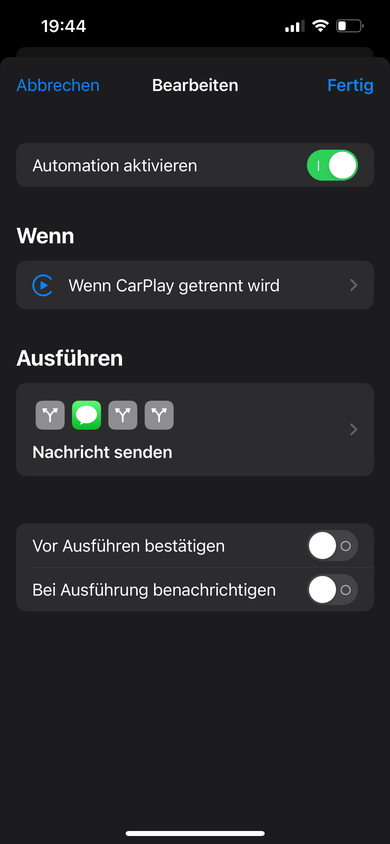

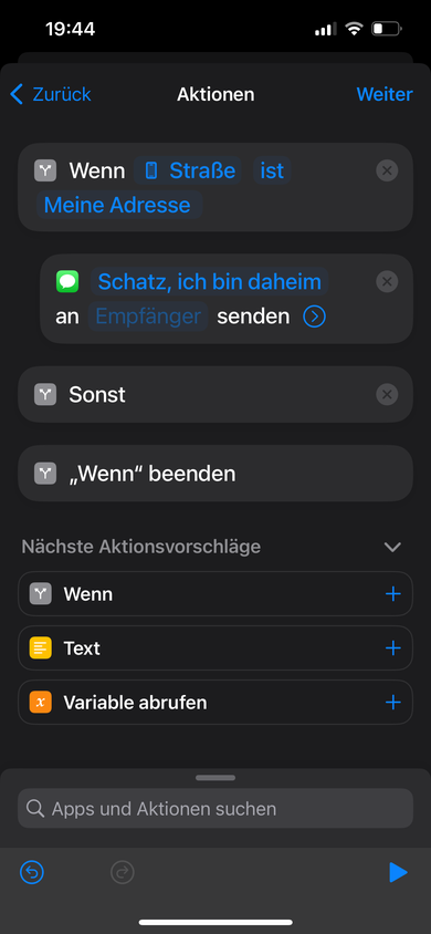

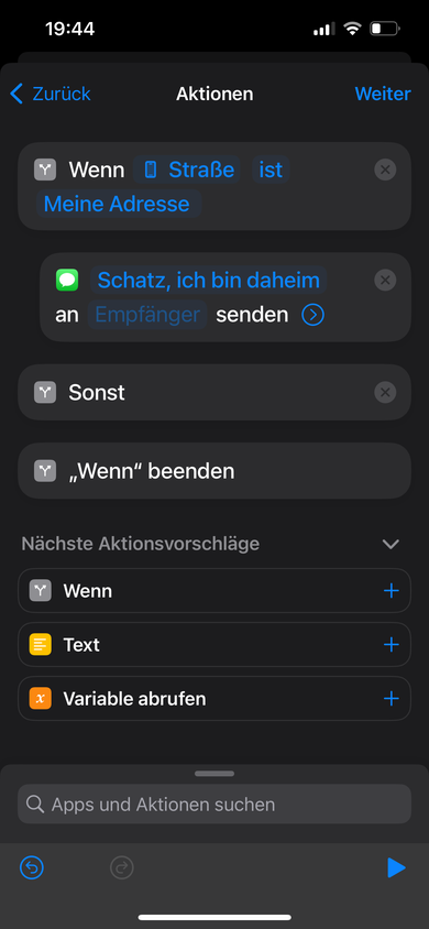

  • Ich hab jetz nochmal bissel probiert und rausgefunden, das beim trennen von CarPlay keine Bestätigung notwendig is. Aber es soll natürlich nicht jedes Mal ‘ne sms geschickt werden, wenn ich das Auto irg wo aus mache sondern nur, wenn ich daheim bin. Ich weis nur nich genau, wie ich das mit dem Standort machen soll…so?
    Sieht dann beim abschließen so aus
