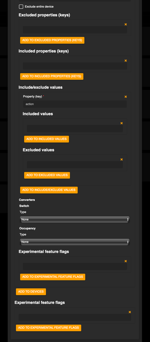

  • Ich habe jetzt einen "D4F CC2531 ZigBee USB-Stick" bekommen, mit dem ich das ganze gerne machen wollen würde. Am Raspberry Pi ist er bereits angeschlossen, ich gehe aber mal davon aus, dass ich die Software bzw. ein PlugIn noch installieren muss, richtig?
    Bereits installiert habe ich "Homebridge Zigbee2MQTT" und "Homebridge Zigbee Nt" - Wie bekomme ich jetzt Zugriff auf den Zigbee-Stick, so dass ich den Taster in Apple Home finde?

  • Ich habe bisher mein ganzes Smarthome über den Raspberry Pi installieren können, womit ich selbst nicht mal gerechnet hätte, dass ich das hinbekomme - das einzige, was mir persönlich halt fehlt, ist die Zigbee-Funktion. Dass das nicht ganz einfach wird, das habe ich mir im Vorhinein schon gedacht. Deshalb hab ich hier im Forum auf Hilfe und Nachhilfe gehofft.
    Vielleicht kannst du mir als Neuling bei der Konfiguration ja weiterhelfen.

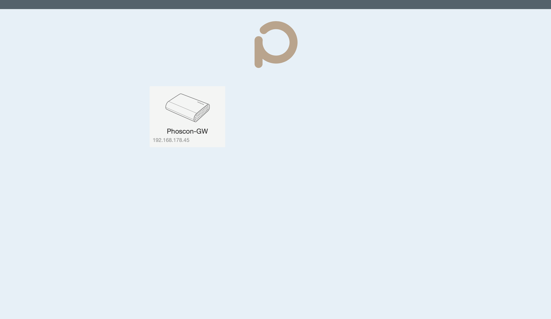

  • Jetzt habe ich Phoscon tatsächlich installiert bekommen, allerdings kann ich jetzt nicht mehr auf meine HomeBridge zufgreifen. Sobald ich die IP der HomeBridge aufrufe, öffnet sich das Phoscon-Fenster. Dort kann ich jetzt zwar Schalter von Hersteller "Andere" hinzufügen, trotzdem finde ich dort den Aqara Mini Switch nicht.
    Was hab ich falsch gemacht? Irgendwelche Ideen?
  • Wie wurde deconz/Phoscon installiert? Falls über das offizielle Homebridge Image, dann sollte er dir die Ports angezeigt haben, mit denen Homebridge und Phoscon zu erreichen sind. In der Regel benutzt eine Weboberfläche meist den Port 80, wenn aber mehrere Dienste parallel laufen brauchts dafür dann verschiedene Ports. Phoscon läuft dann idR auf Port 4530 und Homebridge8581.
    Ich habe in der HomeBridge die Konsole geöffnet und mich hieran gehalten:
    https://www.smarthome-tricks.d…llation-auf-raspberry-pi/
    Phoscon läuft dann idR auf Port 4530 und Homebridge 8581
    Das war ein guter Hinweis, jetzt komme ich wenigstens wieder auf meine HomeBridge-Oberfläche! ☺️
