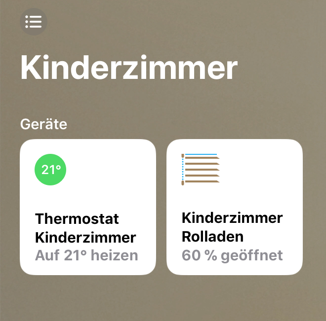

So Kollegen des Fummeligen!
Die weitere Umsetzung fiel nachher einfacher aus als gedacht:
Der Rollladen lernt nach der dritten fährt seine Endanschläge alleine an und verringert diese dann um eine paar cm.
Der Punkt war daher recht schnell erledigt. Die Einstellungen in Homematic gehen dank etwas Internetrecherche recht schnell. Der Taster hat zusätzlichen eine Eigenkalibrierung und lernt mit dieser wie lange der Rollladen verfährt. Das ist wichtig um nachher Zwischenpositionen anfahren zu können.
Nach Übernahme des Tasters in der CCU2 in das Gewerk „Homekit“ taucht dieser schon in „home“ auf.
Wichtig ist, dass bei einem HomematicIP-Aktor in der Homebridge die Zeile
eingetragen ist! Andernfalls wird der aktuelle Status nicht korrekt angezeigt.
Und wie auf dem Bild sieht es nun aus. Bin sehr zufrieden und meine Tochter und Frau verstehen die Aufregung nicht, weil man doch einfach auf den Taster drücken kann.
Also genau wie es sein soll

Der Status wird bei mir berechnet über das Broadlink Plug augehend von der gesamt dauer zwischen auf und zu.
