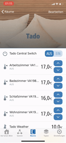

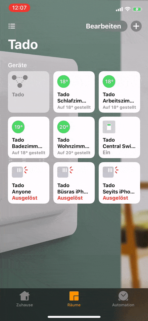

    - Schnelligkeit: Aufgrund dessen das es jetzt möglich ist das die Thermostate untereinander kommunizieren, geht das Umschalten auf eine andere Modi oder das Schalten des Zentralschalter VIEEEEEEL schneller von statten (siehe GIF Bild im Anhang)
