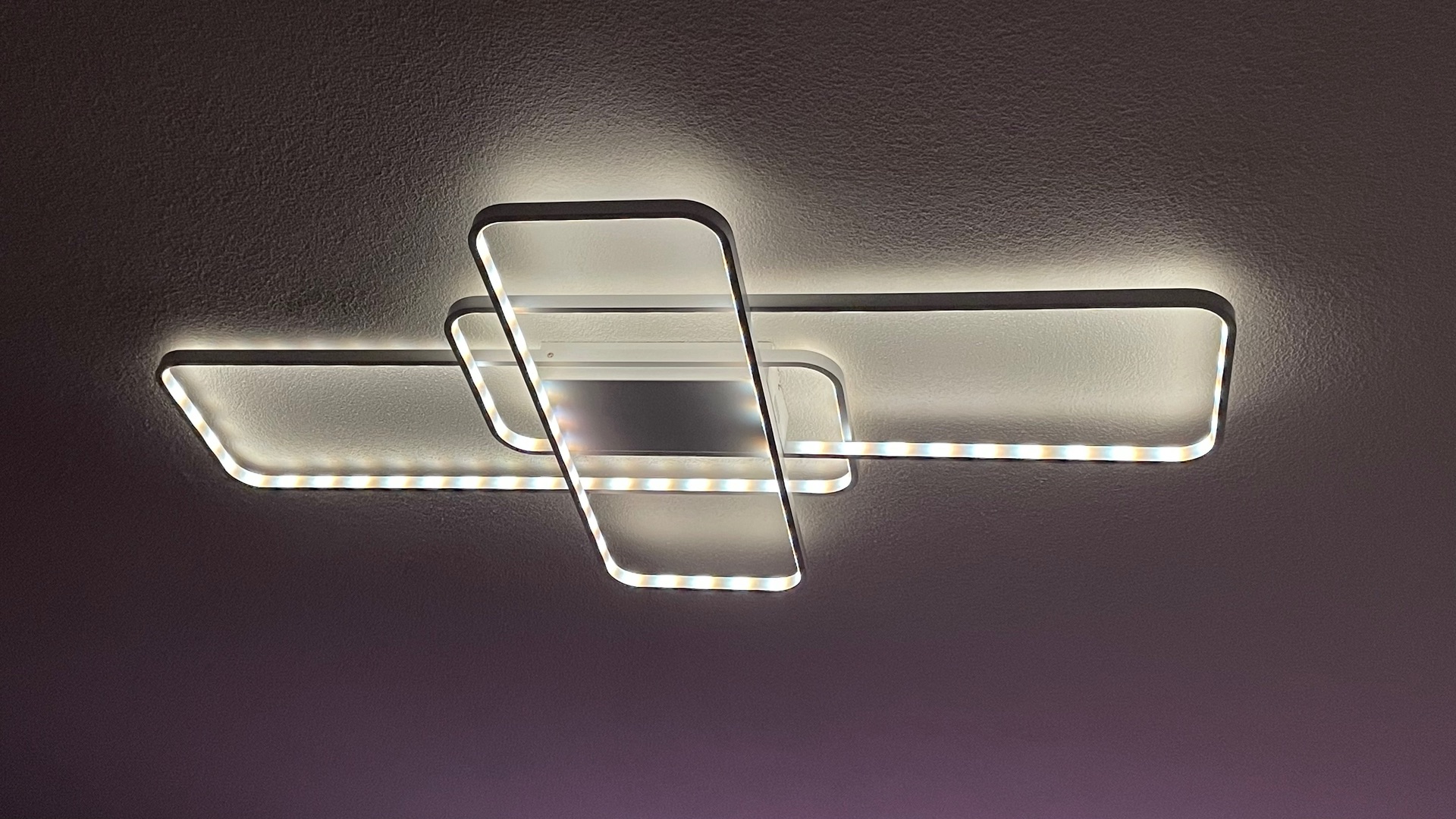

Stylische Deckenlampe beim cineschischen Marketplace gekauft.
Warmweiss/Kaltweiss regel- & dimmbar via IR Fernbedienung.
Dann habe ich die Lampe entkernt, LED Stribes und Steuereinheit raus.
3x 2m Hue white & color ambiance Lightstrip plus in die Kränze montiert. Neues Netzteil, ausreichend für die 3 Lightstrips, eingebaut und alles angeschlossen.
Über die Hue Bridge in HK eingebunden.
Deckenlampe ist nun smart und teil von zahlreichen Automationen.

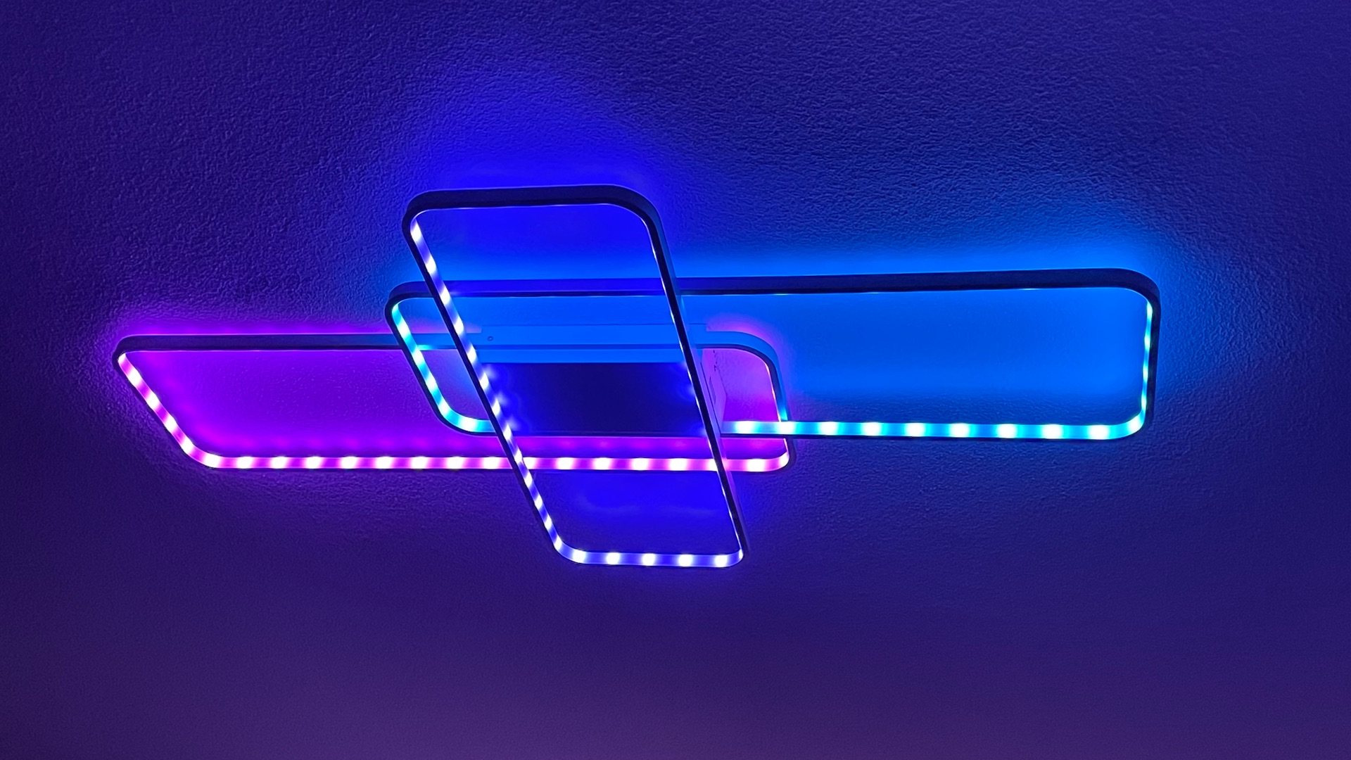

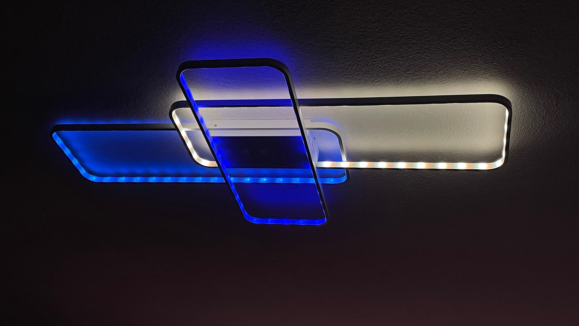

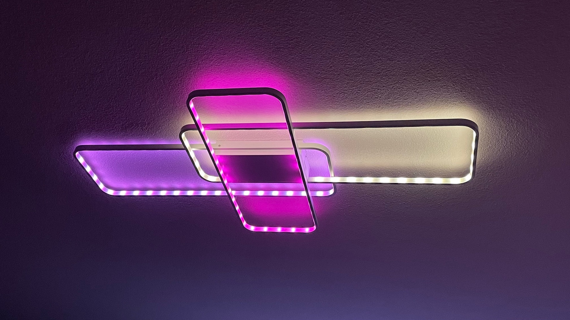

Ausserdem kann ich sie auch mit den Hue Lichtsequenzen betreiben, die ich in HK als möliche Szenen speichern kann.

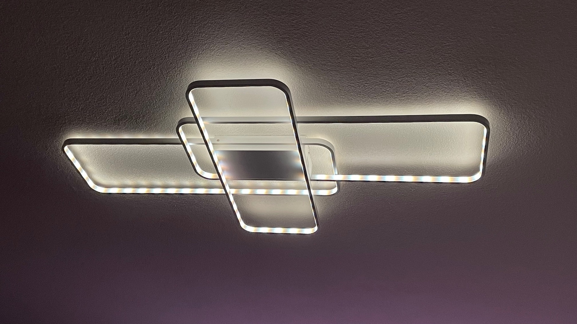

Hier das Resultat
