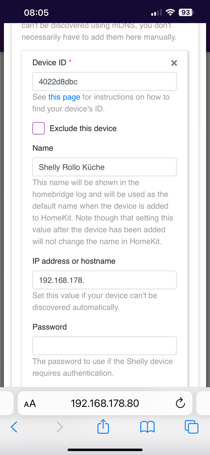

  • Hallo zusammen, ich habe zwei neue Shellys und möchte diese in der Homebridge einbinden. Zum einen den neuen plus2Pm, der ist im gleichen Wlan wie meine Homebridge und wurde auch problemlos nach ein paar eingaben gefunden.

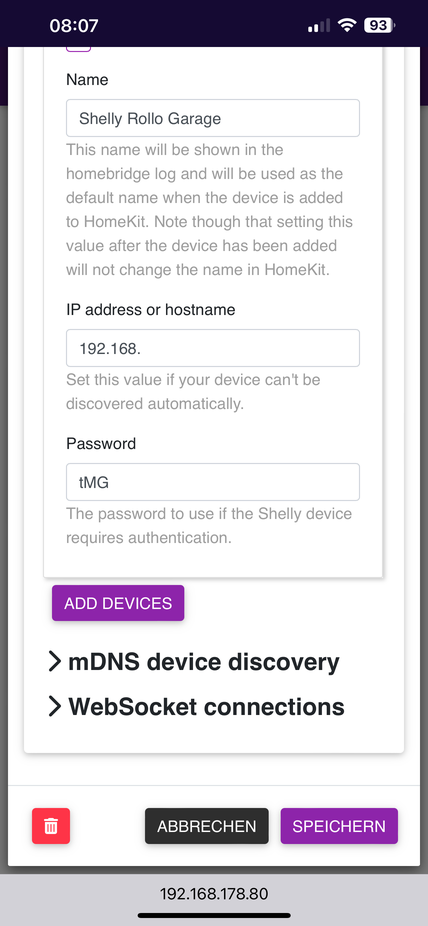

    Dann habe ich noch den Shelly 1 Plus in meiner Garage. Dieser läuft aber über ein anderes Wlan, da in der Garage mein netz nicht ausreicht. In der Shelly App ist er zu sehen und funktioniert einwandfrei. Hier kann ich den leider nicht mit einbinden. Was muss ich da einstellen. Und um es noch komplizierter zu machen habe ich an dem Shelly ein AddonPlus, der zeigt mir, ob mein Garagentor zu oder auf ist. Funktioniert in der Shellyapp auch wunderbar, kann man sowas auch noch mit einbinden irgendwie? Ich habe mal zwei Bilder rein gestellt, die Daten habe ich etwas raus genommen, also nicht wundern :D

  • Der Hund ist wohl in diesem zweiten WLAN für die Garage begraben.
    Solange sich dieses Netz nicht im selben Adressbereich wie Deine Homebridge befindet wird der Shelly nie vom Plugin gefunden.
    Daß er über die Shelly App gefunden und bedienbar ist verdankst Du höchstwahrscheinlich der Cloud.
    Wobei Dein Vorhaben mit dem Addon vermutlich auch scheitern wird,
    da es vom Plugin meines Wissens noch nicht unterstützt wird.
    Alternativ kannst Du Sensoren am +1 mit der Software von Mongoose an HomeKit weiterleiten.
