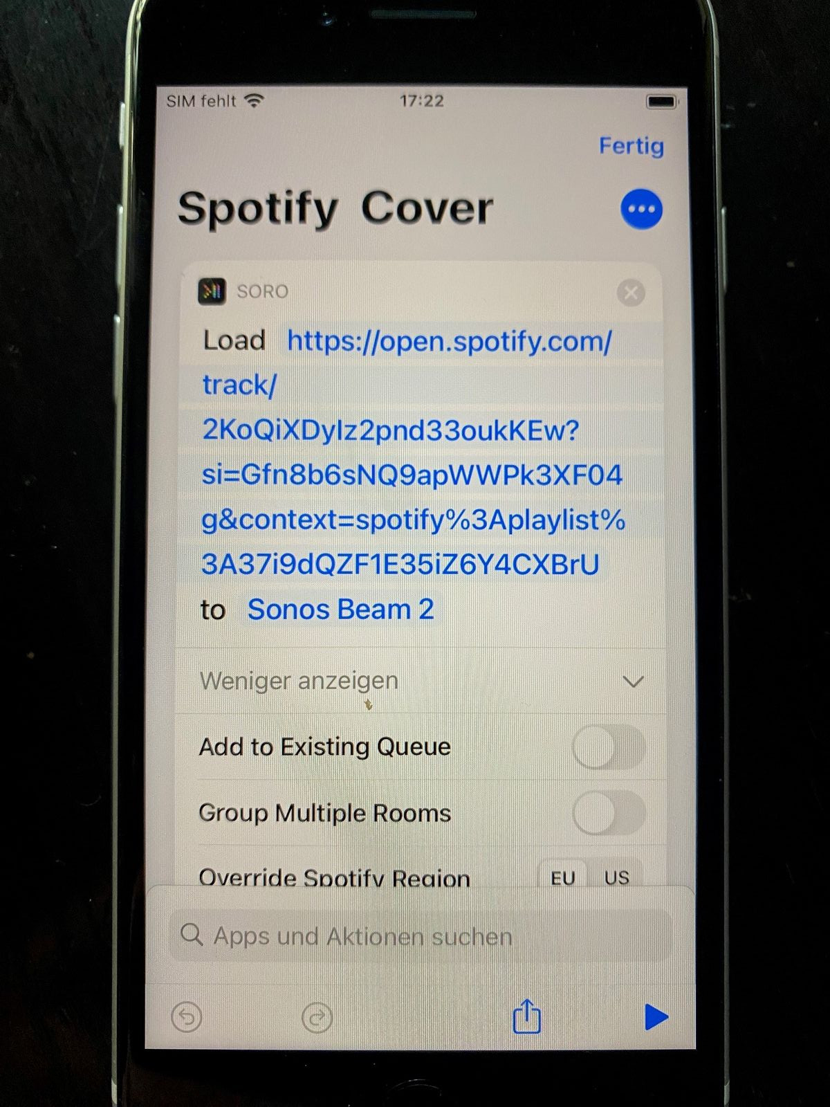

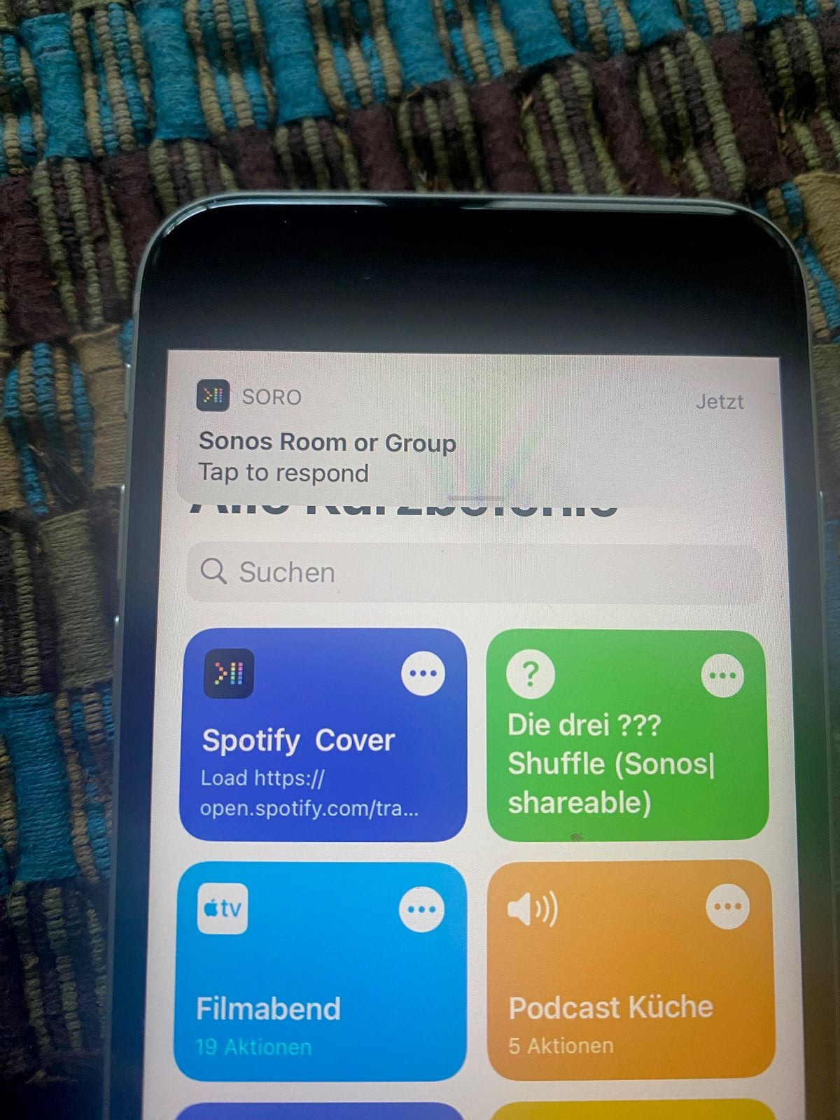

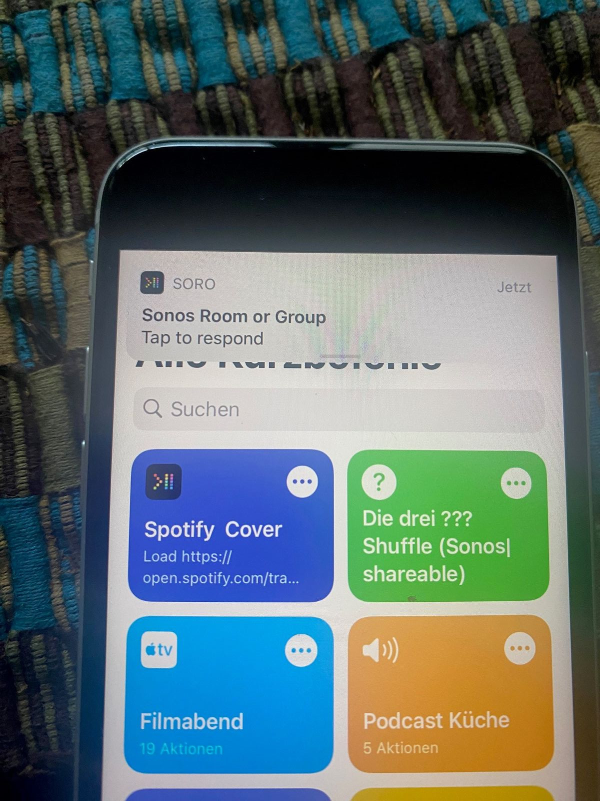

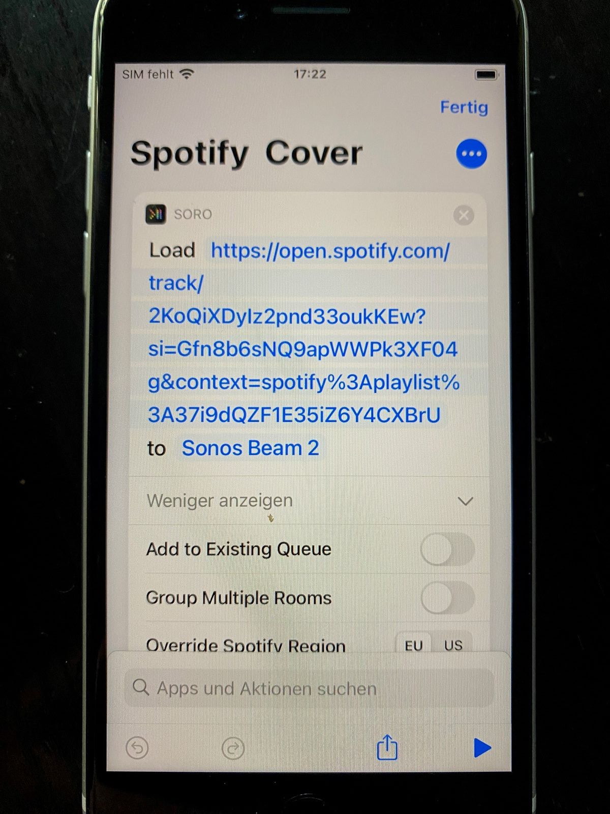

    Ich habe nach dem Load-Befehl von Soro noch einen Play-Befehl eingefügt.
    Bei allen Soro-Befehlen habe ich über den kleinen Pfeil rechts immer "Beim Ausführen anzeigen" abgewählt.
    So laufen bei mir die Kurzbefehle durch ohne Bestätigung.

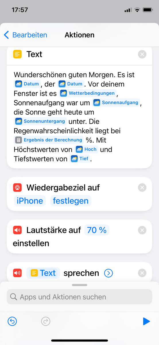

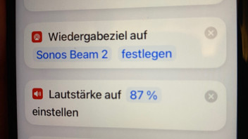

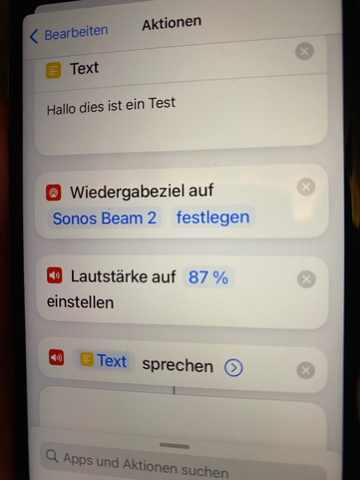

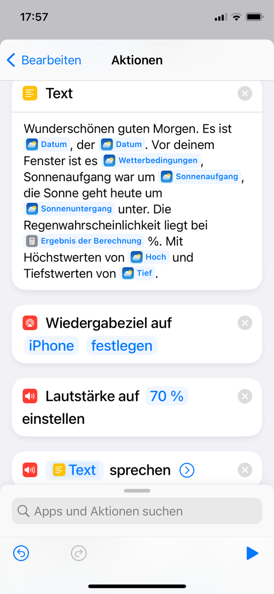

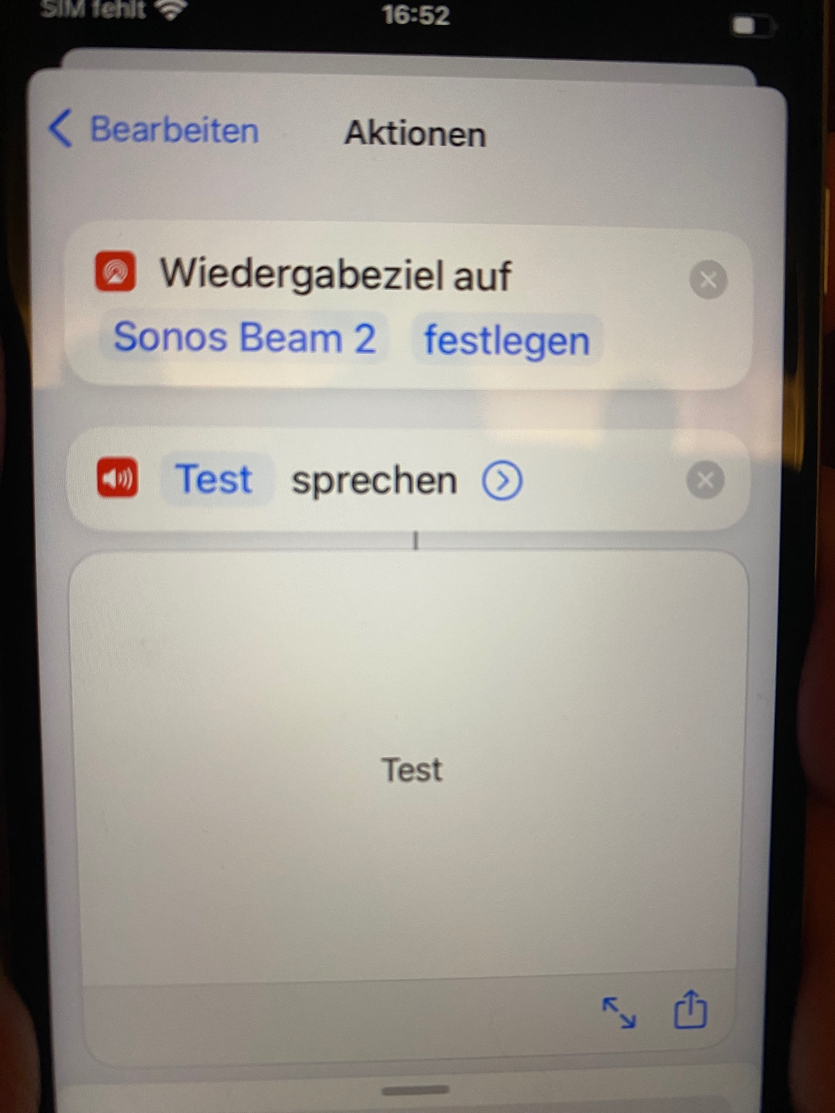

  • Danke dir, jetzt hat es funktioniert. Ich habe noch eine Frage: Gibt es in der Kurzbefehl-App auf dem iPhone die Möglichkeit, einen gesprochenen Text zu übertragen, der auf meinem Sonos-System läuft? Vielen Dank.
    (Text sprechen -> Soro ?)

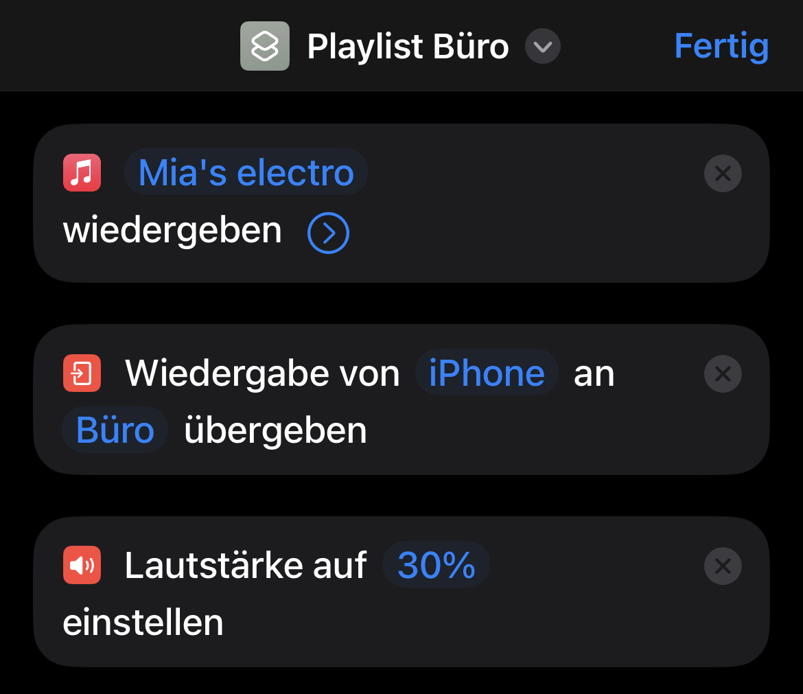

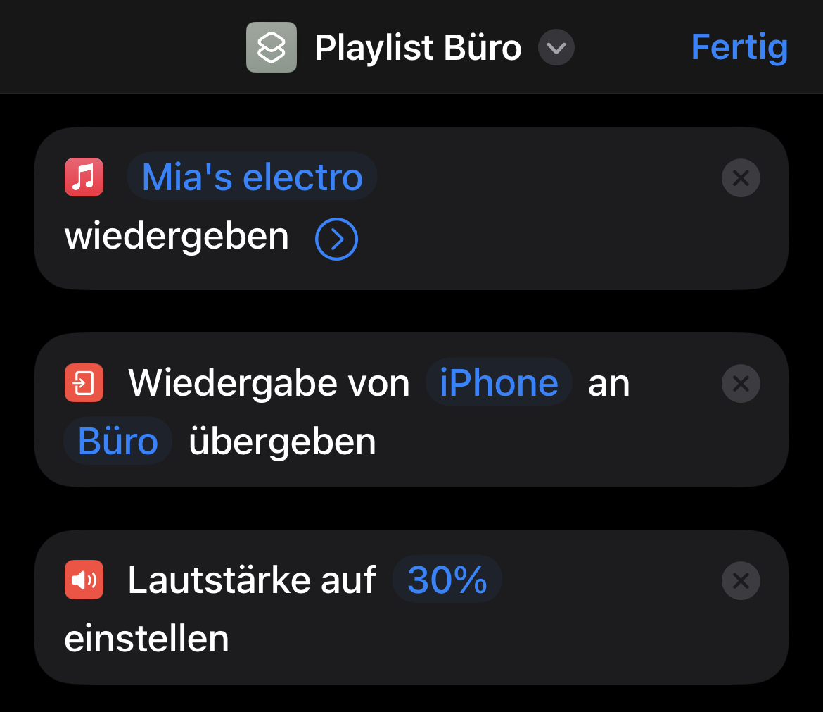

  • Mit Musik funktioniert es aber auf jedwn Fall.
    Allerdings habe ich den Befehl „Wiedergabe übergeben“ verwendet.
    Vlt funktioniert das auch mit Text wiedergeben 🤷🏻‍♀️
    Folge mir… 📲
    Mit „Wiedergabe übergeben“ kann ich nur die AppleTV finden aber nicht mein Sonos System.🤷‍♂️
  • Dann ist scheinbar „Wiedergabe übergeben“ nicht für Airplay gedacht.
    Da kann ich leider nicht weiterhelfen. Ich hab keine Boxen von Fremdanbietern.
