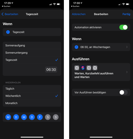

    Positiv ist inzwischen dass "Wenn" Tageszeit, wöchentlich Mo-Fr ausgewählt werden und "Vor Ausführen bestätigen" deaktiviert werden kann.
    Allerdings wird zu dem Zeitpunkt zwar die Automation/Kurzbefehl gestartet, aber der Kurzbefehl schaltet die AirPlay Wiedergabe nicht auf den HomePod mini wie angegeben und was im Test funktioniert, sondern lediglich auf dem iPhone.

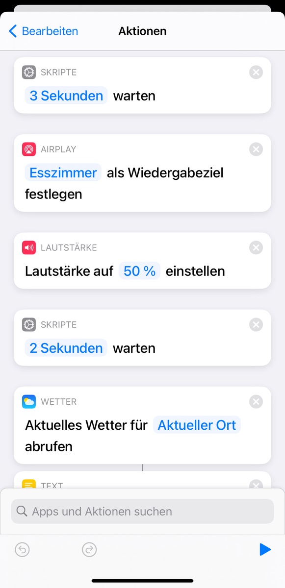

  • Anstatt Lautstärke ändern, kannst du auch den Befehl "Home steuern" nehmen, dort den Homepod auswählen, auf weiter, unten bei Medien "Audio auswählen" -> "nur Lautstärke anpassen auswählen" und dann den Slider dahin schieben, wo er hin soll.
  • Dank Dir. Das klappt.
    Allerdings bleibt das Hauptproblem, dass die Automation nur beim Test manuell auf dem HomePod abspielt.
    Wenn die Automation entsprechend dem Auslöser automatisch startet, spricht Siri nur auf dem iPhone. Da hab ich noch keine Lösung gefunden und das soll ja der Hauptzweck sein mit dem "Wecker". ||

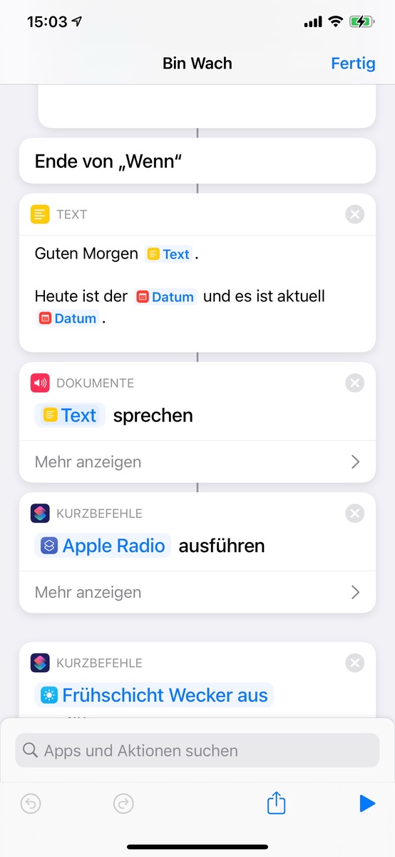

  • Guten Morgen!
    Ich habe meinen „Guten Morgen“ Kurzbefehl fertig, zwei Sachen funktionieren noch nicht richtig.
    Ich habe einen Homepod mini in der Küche und will, dass Siri mir Wetter, Datum, Nachrichten, Kalendereinträge usw. ansagt. Leider funktioniert das nicht per Sprachbefehl über den Hompod sondern nur per drücken des Kurzbefehls in der App. Dürfte anscheinend das selbe Problem wie bei den anderen hier im Forum sein. Am Schluss des Kurzbehl‘s habe ich einen Podcast eingefügt und nach Ablauf des Podcasts soll das Radio laufen. Der Podcast läuft ein paar Sekunden (nicht bis zum Ende) und wird dann vom Radio ersetzt. Hat jemand eine Idee wie ich das ändern kann, dass der Podcast bis zum Ende läuft?
    Ist es möglich den Kurzbefehl als Datei zu speichern?
    Bild 1Podcast
    Danke

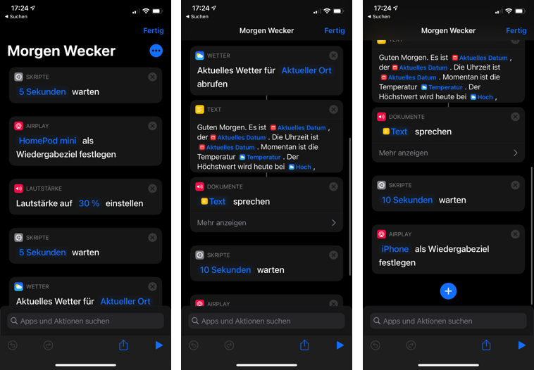

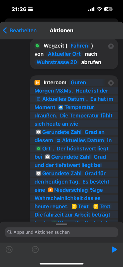

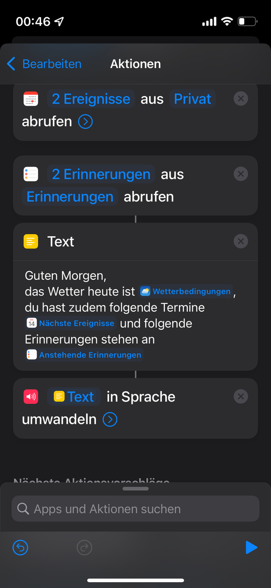

    ich habe mir eine Wecker Automation gebastelt welche mir beim Einstieg in den Tag helfen soll, indem sie mir nach dem Ausschalten des Weckers den Wetterbericht vorliest. Wenn ich die Automation innerhalb der Kurbefehle App teste, läuft alles völlig problemlos. Sollte diese Automation im "Ernstfall" ausgelöst werden, funktioniert diese allerdings nicht und ich bekomme eine Meldung das etwas schiefgelaufen ist.
    Mein Handy verbindet sich mit dem HomePod und stellt die Lautstärke wie gewünscht ein (sehe ich anhand des aufleuchtenden Lautstärke Regler auf dem Display). Allerdings weis ich nun nicht ob es dann bereits am Abrufen der Wetterdaten hängt oder später beim Vorlesen des ganzen. Das Problem tritt bei jeglichen Weckereinstellungen auf. Es ist egal ob Schlafen, Nicht stören oder nichts von beidem aktiv ist.
    Habe meine Automation mal in Screenshots hochgeladen und hoffe das einfach mal das jemand eine Lösung für dieses Problem kennt oder eine Alternative zufällig zur Hand hat.
    Liebe Grüße,
    Vlox0ne
