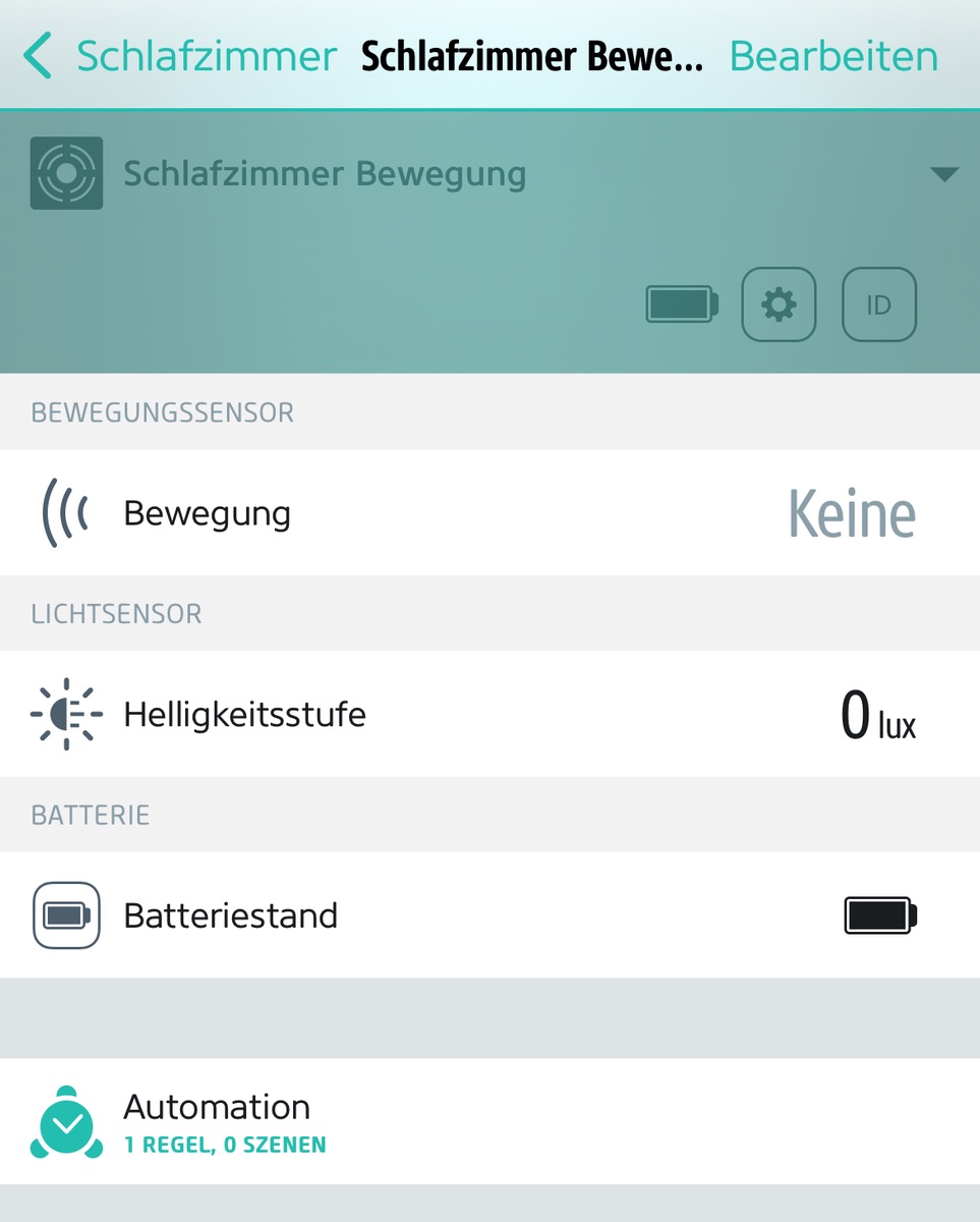

  • In der Eve App auf Räume, dann gehat du in den Raum wo sich der BWM befindet.
    Dort tippst du den BWM an, dann öffnet sich eine neue Seite, da hat es ganz oben rechts einen Pfeil den du drückst, dann klappt sich ein Menü auf und dort befinden sich die Einstellungen und dort kannst es anpassen

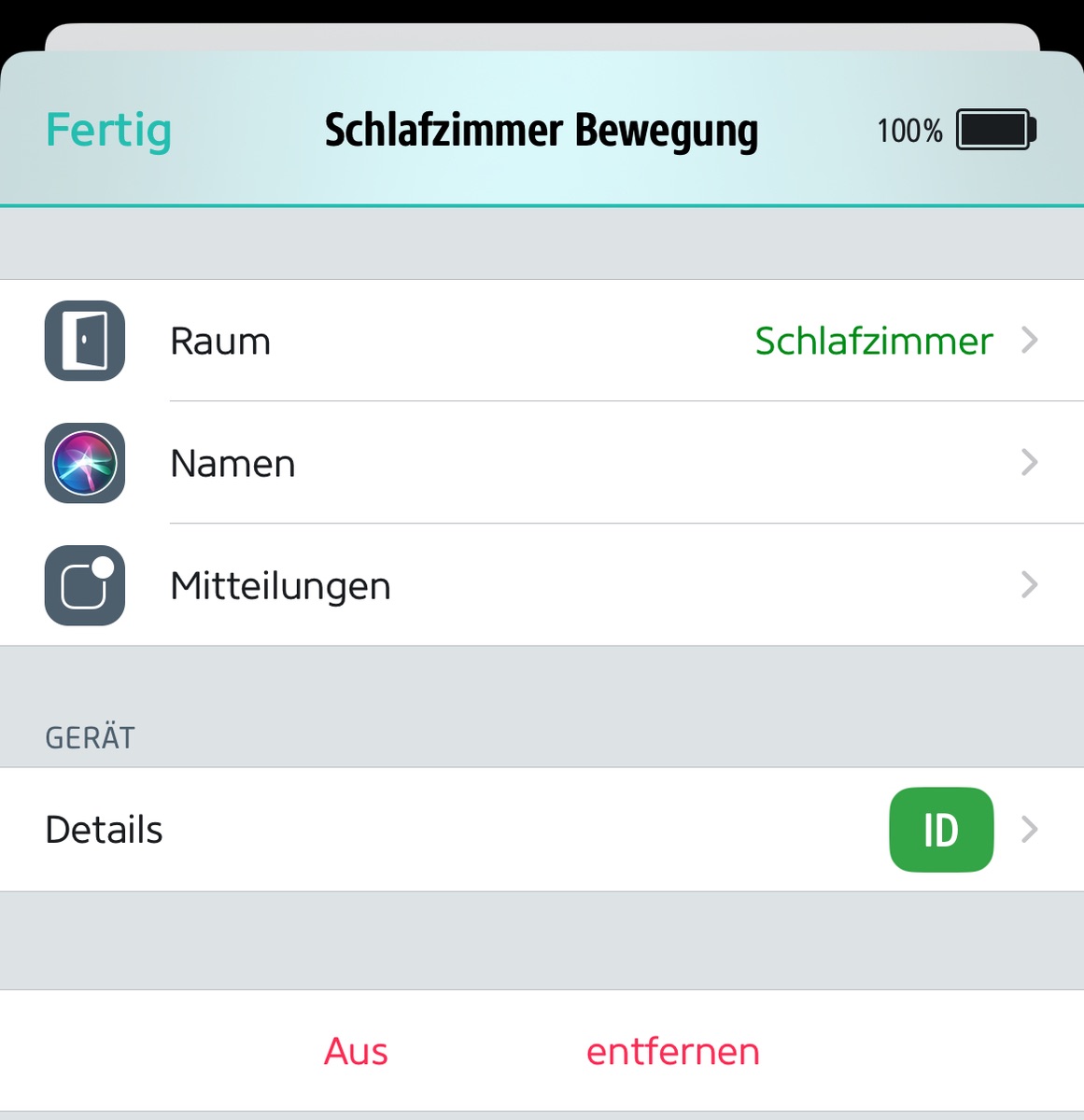

  • Diese Option gibts leider nur bei Eve Geräten. Bei BWM anderer Marken gehts leider nicht
    In Controller geht es auch nicht?

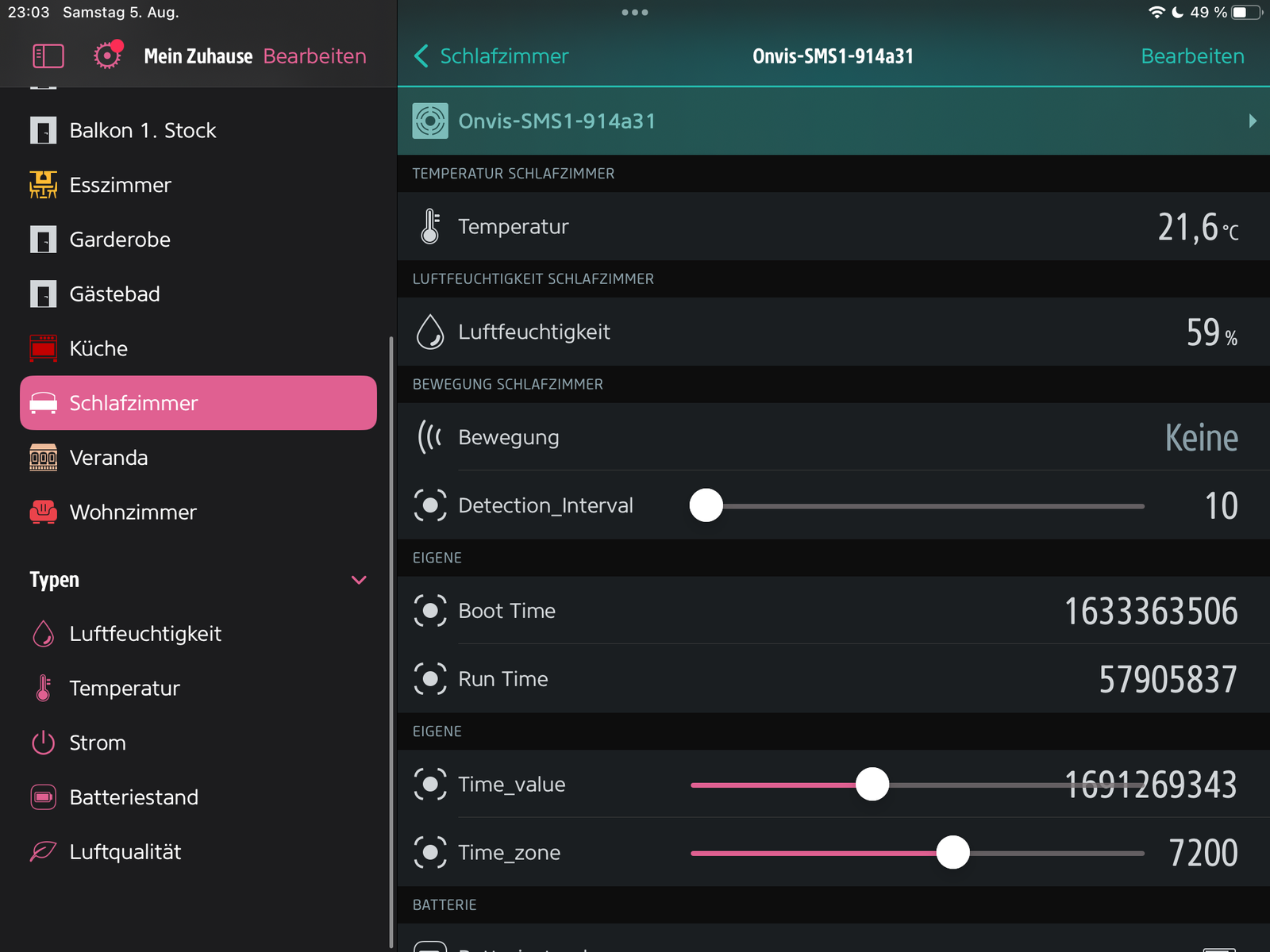

  • Danke für die ganzen Antworten. Ich nutze nur Thread und WLAN (keine Bridge).
    Habe auch gesehen das es wohl bei meinem Onvis Sensor funktioniert. Allerdings nicht bei dem Produkt von Qingping.
