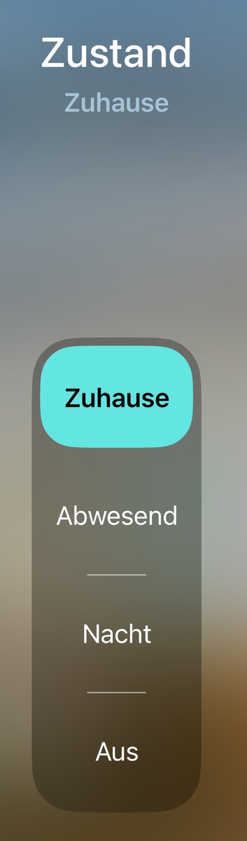

  • Zwei Automationen anlegen, automatisch geht da nichts. Das was du da verwendest ist ein Schalter mit mehreren Zuständen, der weiß nichts von deiner Anwesenheit. Deshalb hatte ich einen einfachen Switch empfohlen, der reicht für diesen Zweck vollkommen aus.

    Nein ghost-ps ich hatte das Zuhause verlassen und meine Frau war nicht da. Und der zustand blieb auf Zuhause.
    Es tut mir echt leid, das ich es immer noch nicht verstehe. Aber auch aus der Anleitung unter github werde ich nicht schlau,
    Und da steht nichts von Automationen.
    Ich gehe wohl der Annahme davon aus, das wenn ich auf Zustand: AUS habe das alles seinen gewohnten Gang wie bis anhin geht?
    Und
    Ich dann einfach auf Zuhause gehe wenn ich es übersteuern will und kein Familienmitglied zuhause ist.
    So sollten die Automationen ja nicht starten.

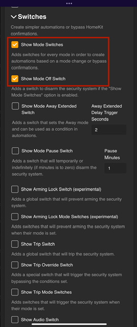

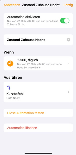

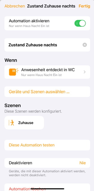

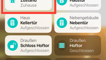

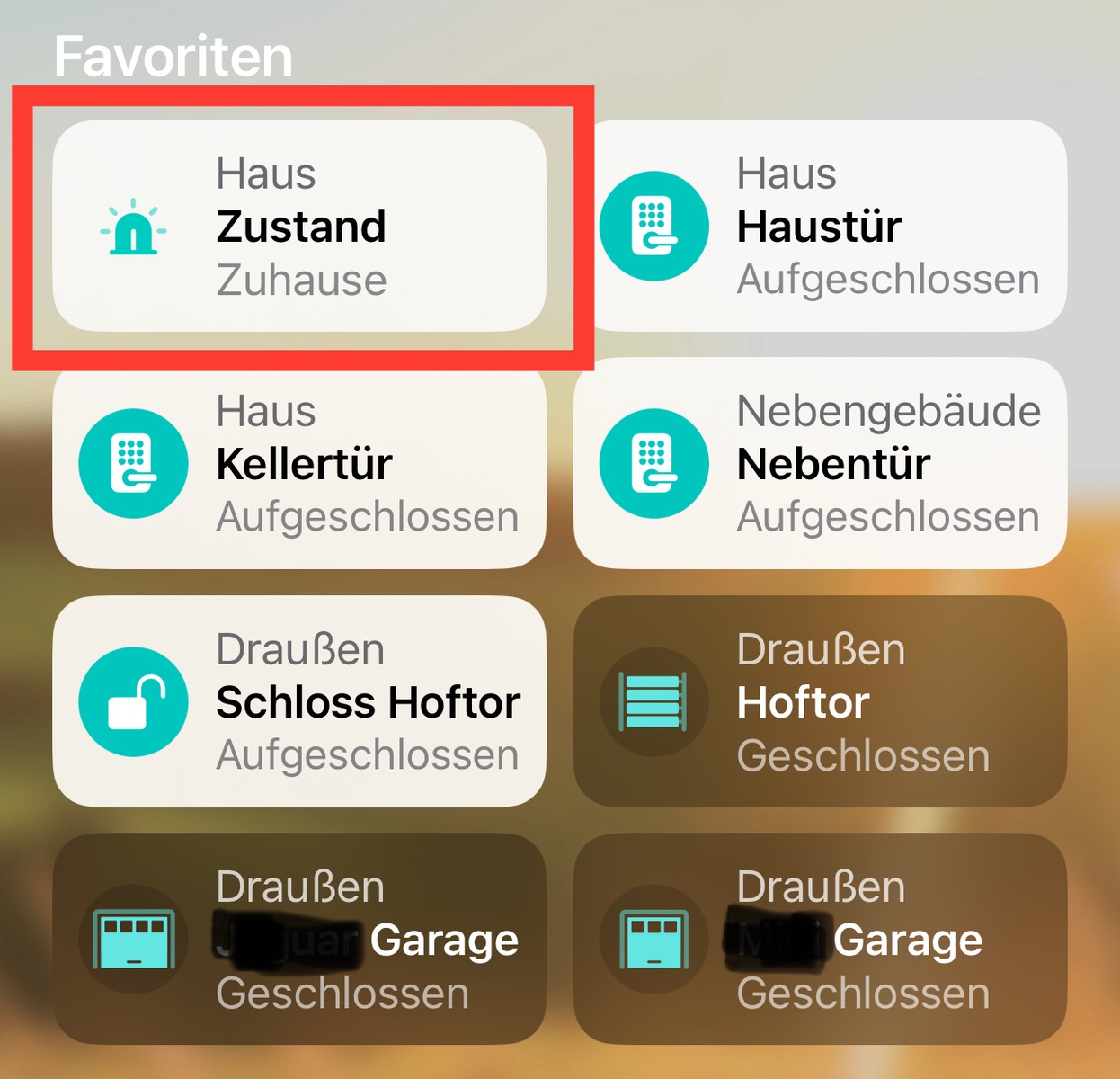

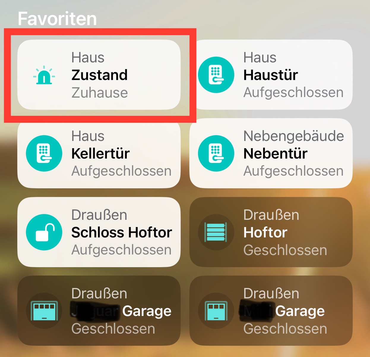

  • Nein, das war auf aus bei mir.
    Was ich aber auch nciht habe, sind die Schalter mit Haus Einschalten usw. Wo du bei dir in den Szenen hast. Was sind das für Schalter?

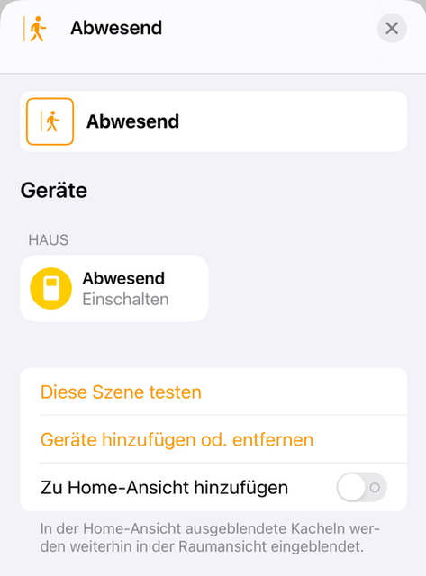

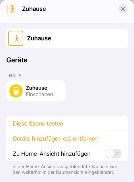

    Hier einfach zwei Szenen Ertsellen mit Anwesend gleich Schalter abgeschalten und bei erste Person ankommt Schalter ein.
    Wie kann ich danach Testen ob der Schalter greift?
    Gruss TFC

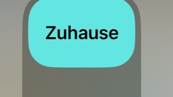

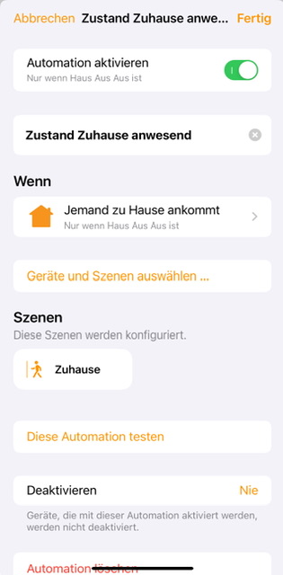

    Hi ghost-ps
    Danke, ich habs jetzt mit den Schlater soweit hinbekommen - war echt am Ende getsern.
    Wenn wir weg sind von Zuhause, ist der Schalter auf Abwesend und wenn ich komme auf Abwesend. Wenn ich auf Aus bin, und ich gehe, dann geht ber auf Abwesend. Also in meinen Augen wie er muss.

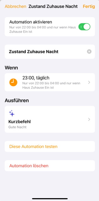

    Meine Frage dazu wäre jetzt noch, das ich es von Zuhause aus oder von Unterwges übersteuern kann, muss ich bei jeder Automation den Schalter Anwesned, Zuhause in die Automation Einpflegen ( Siehe Foto!).
    Danke nochmals für deinen Support.
    Ich werde nun beide Taster mal testen, und je nach meinem Verständniss, den für mich geeigneteren Benutzen.

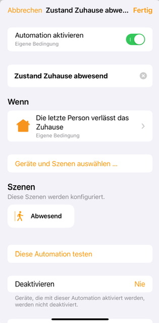

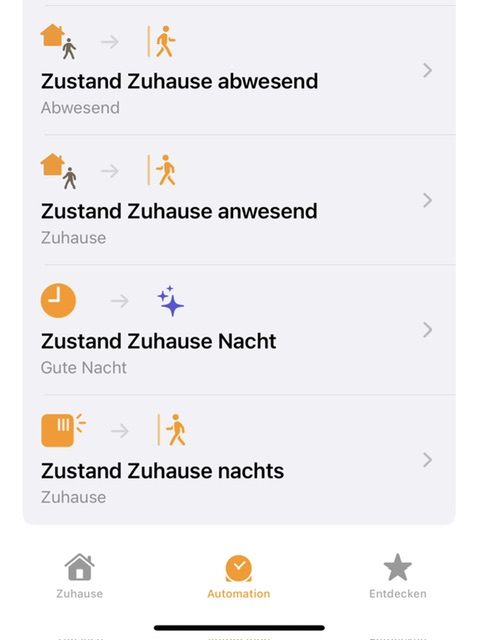

    Hi NorbertM
    Danke, es funktioniert jetzt und nachdem ich die Automationen errstellt habe mit erste Person kam an, und letzte geht, werden die Status auch so gestezt, nur habe ich die gleiche Frage wie beim Komplexeren Schalter.
    Muss ich den An / Abwesend Schalter bei jeder Automation Hinzufügen, das Sie übersteuert werden kann?

  • Meine Frage dazu wäre jetzt noch, das ich es von Zuhause aus oder von Unterwges übersteuern kann, muss ich bei jeder Automation den Schalter Anwesned, Zuhause in die Automation Einpflegen ( Siehe Foto!).
    Was meinst du mit „Übersteuern“
    Dieses Thema wird zunehmend verwirrender …
  • Übersteuern = An / Abwesenheit zu Simulieren wenn ich zuhause bin.
    Aber mir wurde jetzt klar, das dies ja nicht geht.
    Und mir wurde auch klar das ich bei jeder Automation den passenden Schalter Zuhause, abwesend usw. Hinzufügen muss, ich dies auch schalten kann wenn wir weg sind.
    Es tut mir echt leid, aber hier stand ich das ganze Weekend komplett auf dem Schlauch - normal verstehe ich dies und mache es mir nicht so schwer…!
    Sorry und Danke an alle!
    Gruss TFC
  • Einfach von Hand umschalten. Und dei restlichen Automationen müssen dann auf den Schalter reagieren.
  • Ich würde "übersteuern" bei deinen Automation durch "steuern" ersetzen. Schmeiß da überall die Home Bordmittel Funktionen raus. Nix mehr mit "wenn erste Person ankommt" und "wenn letzte Person verlässt". Weg damit. Nimm für alle den Status des Dummy-Schalters "abwesend" aus dem Plugin. Weniger Komplexität innerhalb einer Automation= mehr Zuverlässigkeit.
    Dann nimm eine Automation, die die Bordmittel-Funktionen Verlassen/Ankunft nutzt, aber die ändert dann nur den Status des Dummy-Schalters "Abwesend". Dann bau dir noch einen Schalter, den du z.B. "Übersteuern" nennst. Dessen Status fügst du dann als Bedingung für den "Abwesend"-Schalter ein. Will sagen:
    Wenn "Übersteuern" = "aus" und "letzte Person verlässt das Haus" = schalte "Abwesend" ein.
    Dann kannst du auch noch daheim oder später von unterwegs entscheiden, ob die Automationen laufen sollen, indem du "Übersteuern" aktivierst oder eben nicht
    PS: Wenn ich es noch mal überdenke muss im Szenario "von unterwegs" natürlich der "abwesend" Schalter auch noch deaktiviert werden. Der ist dann ja bereits an. Aber das kann man natürlich auch noch als zusätzliche Aktion in die "Überschreiben" Automation integrieren.
