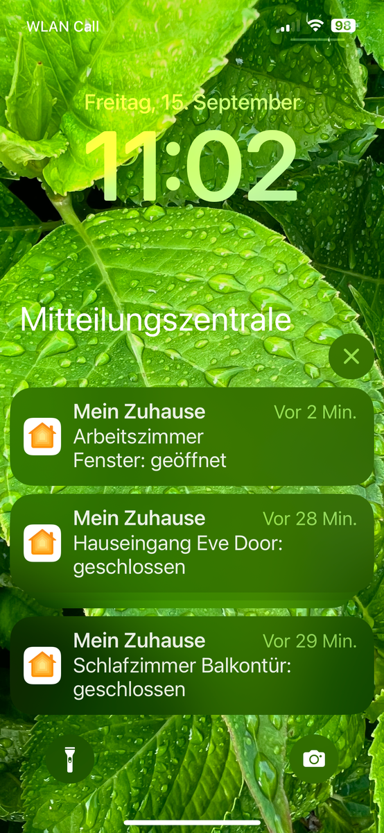

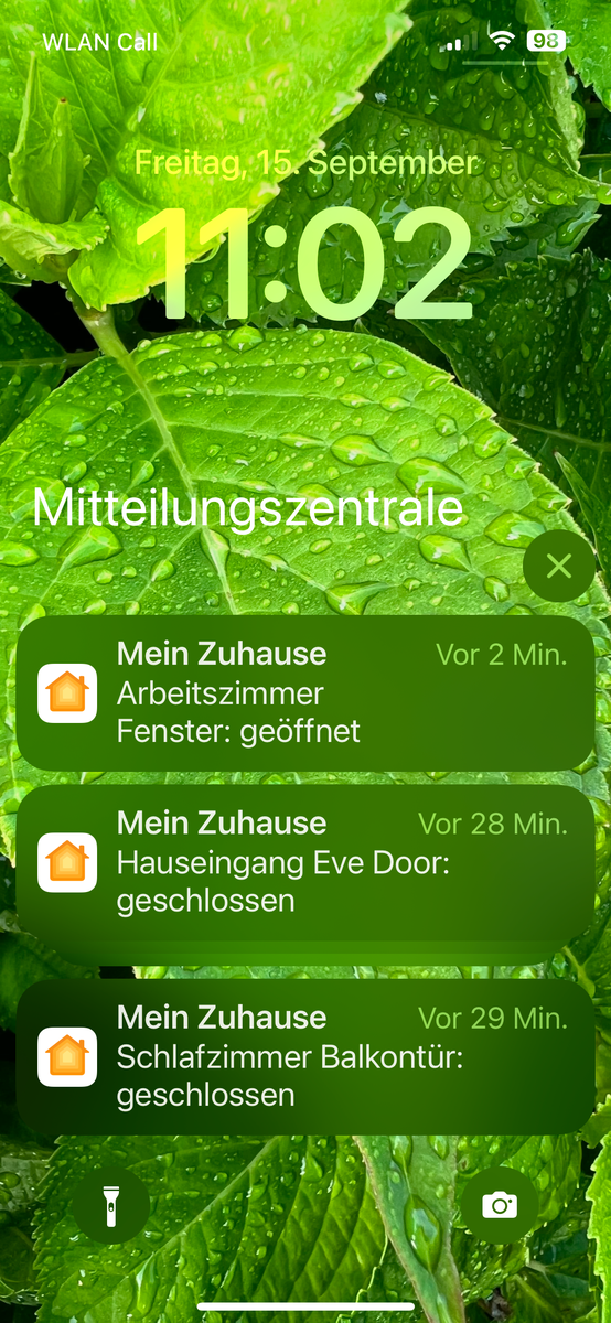

    Eben das Gleiche, ein Fenster offen und Alarm scharf geschaltet. Nach ca. 20Minuten kommt die Medung Fenster geöffnet, welches aber schon die ganze Zeit offen ist. Ergo der Sensor spinnt...

    Habe nun die Batterie gewechselt. In der Home und Eve App wird mir der Status Fenster Offen/geschlossen korrekt angezeigt. Jedoch bekomme ich nur eine Push Mitteilung der Home App wenn ich das Fenster schliesse. Wenn ich es nun wieder öffne erfolgt keine Mitteilung, ich vermute dort den Fehler, sodaß diese Mitteilung erst erfolgt wenn die Anlage scharf ist und somit ausgelöst wird. Aber warum? Der Status "Fenster offen" wird ja korrekt erfasst, nur die Mitteilung löst erst später aus und somit den Alarm.
    Ich bekomme auch des Öfteren Mitteilungen anderer Türkontakte erst nach Stunden, allerdings meisten "Tür/Fenster geschlossen", dies hat dann keinen Einfluß auf den Alarm. Irgendwie scheint in diesen Mitteilungen das Problem zu liegen.
    Kann es mit der Steuerzentrale zusammen hängen? HomeKit wählt ja immer irgendeine aus, in diesem Fall ist es ein ATV3, welches allerdings ziemlich nah am problematischen Fensterkontakt steht. Vllt. funktionieren die Mitteilungen besser wenn einer meiner HPs als Steuerzentrale dient, nur wie kann ich das priorisieren?

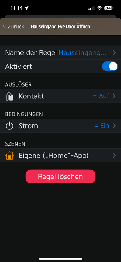

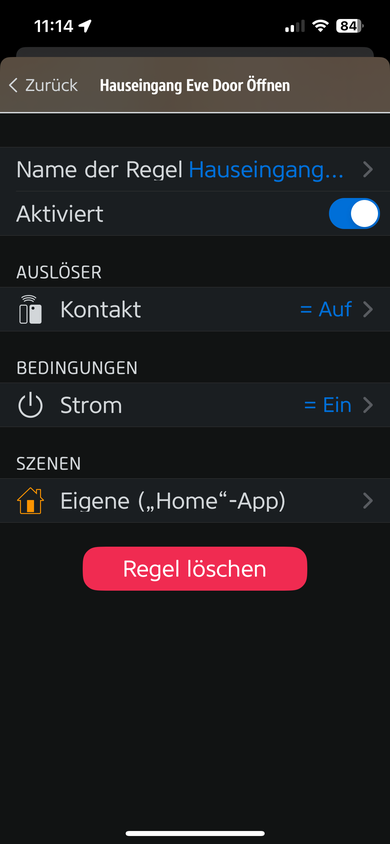

  • Ich kann mir immer noch kein Bild machen, wie deine Automationen aussehen. Du schreibst "ohne weitere Bedingungen". Bedeutet: Wann immer du ein Fenster öffnest, geht bei euch der Alarm an? Auf der anderen Seite schreibst du auch was von "Anlage scharf schalten". Heißt das, du steckst dann manuell den Plug in die Steckdose? Poste doch bitte mal die relevanten Automationen.
  • Bin jetzt ein paar Tage nicht zuhause..
    Also, ich habe eine Eve Steckdose als Dummy Schalter. Diese schalte ich an, damit sind sämtliche Tür- und Fensterkontakte scharf geschaltet und eine Sirene die sich in einer weiteren Eve Steckdose steckt gibt den Alarm bei Öffnung eines Kontakts.
  • Okay, danke. Jetzt habe ich es verstanden! Und die Aktivierung der Sirene geschieht dann in der Szene, nehme ich mal an. Also doch nicht in der Home App nativ, sondern in der Eve App erstellt? Dieser Thread hier ist zwar sehr alt aber passt sehr gut zu deinem Problem. Bis Mitte 2018 firmierte Eve noch unter "Elgato Systems". In meiner Wahrnehmung hat sich bei Eve seitdem nichts geändert was die Zuverlässigkeit angeht. Ich würde es mit einer Automation in der Home App probieren und wenn das auch nichts bringt evtl. über Geräte eines anderen Herstellers nachdenken.
