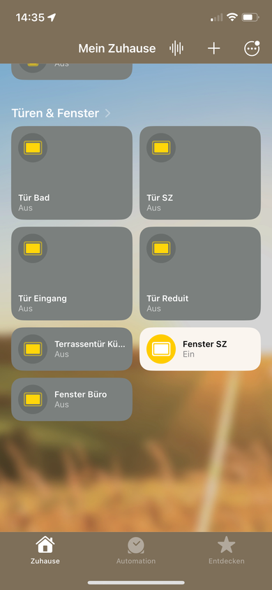

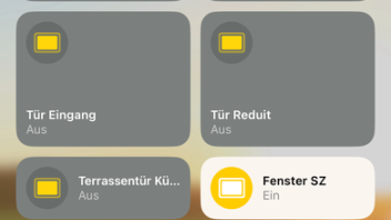

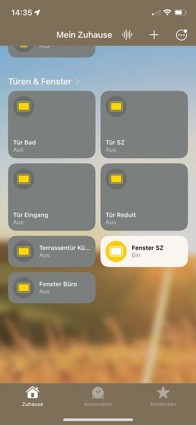

  • Mit dem homebridge Plugin hab ich mir virtuelle Schalter erstellt. Bsp. „Fenter Büro“
    Dieser Dummy-Switch wird dann in Apple Home als Schalter angezeigt.
    Dann hab ich den Schalter mit „Anzeigen als Licht“ umgestellt und ein rechteckiges Symbol dazu gewählt.
    Dann 2 Automationen etstellt.
    Wenn Fensterkontakt offen, dann „Fenster Büro“ ein
    Wenn Fensterkontakt geschlossen, dann „Fenster Büro“ aus.
    So hab ich eine visuelle Bestätigung, als wäre mein Fenster ein Gerät (Licht).
    Und damit kann man dann auch ein Geräte-Widget erstellen.
    Man kann nun auch weiter Automationen mit den Fensterkontakten direkt, aber auch mit den virtuellen „Geräten“ erstellen.
    (Klar könnte ich jetzt das Gerät, aka Dummy-Switch direkt schalten. Aber das bringt ja nix und passiert natürlich auch nix, bis der Fensterkontakt wieder seinen Zustand ändert.)
