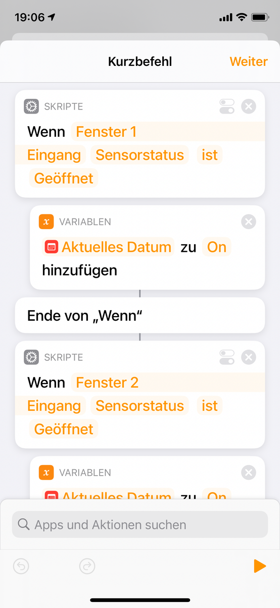

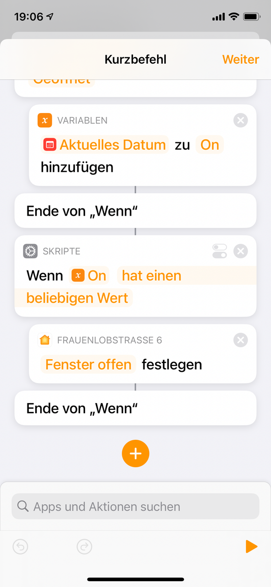

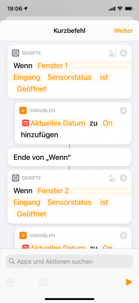

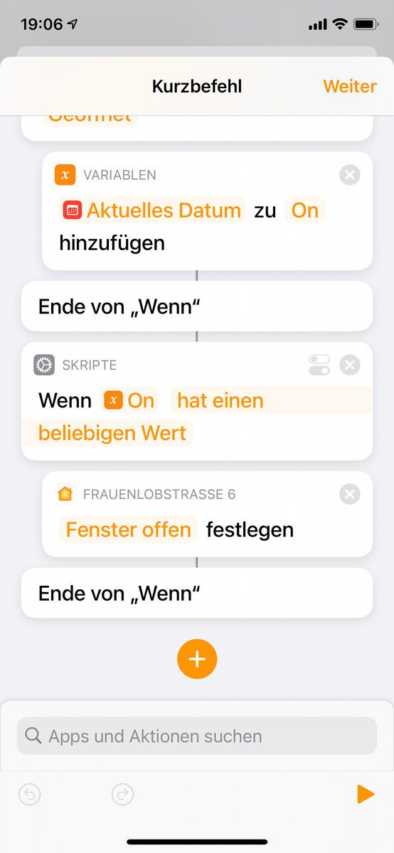

    Sorry erst jetzt gesehen. Hier ein Screenprint der ersten und letzten Seite. Das ganze halt für jeden Sensor so eingeben.
  • Sorry erst jetzt gesehen. Hier ein Screenprint der ersten und letzten Seite. Das ganze halt für jeden Sensor so eingeben.

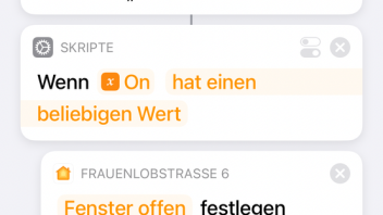

  • Dann nimm doch meinen Kurzbefehl und erweitere ihn auf deine x Fenster. Ich habe den Kurzbefehl von "irgendwoher" genommen und habe daran so lange herumexperimentiert, bis er endlich gepasst hat. Momentan "nur" für 3 Fenster.

    Dieser Kurzbefehl prüft ob ein "Fenster offen" ist und legt am Ende diesen Status fewt, wenn ein Fenster offen ist Das ist eine der letzte Befehl des Kurzbefehls: "Fenster Offen" festlegen.
    Diesen Status kannst Du dann aufgreifen. Wie, dazu gibt es viele Möglichkeiten. Ich lass mir über Telegram eine Nachricht an die Watch schicken.

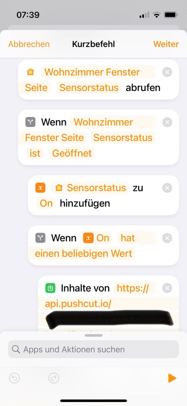

  • Genau, nimm doch einfach den Kurzbefehl von schaeferling. Der ist so simpel wie genial mit den Variablen für die Fenster die am Ende dann aufsummiert werden und dir genau sagen, welche Fenster offen sind.

    Alternative ist Telegram, ja. Denn URL abrufen kann man im Gegensatz zu Mittelungen in Automationen ausführen und nichts anderes passiert bei Telegram, Pushcut oder IFTTT: https://smartapfel.de/eigene-homekit-mitteilungen/
    Vermutlich lässt sich der Kurzbefehl Schaeferling dahingehend umbauen, müsste man probieren.

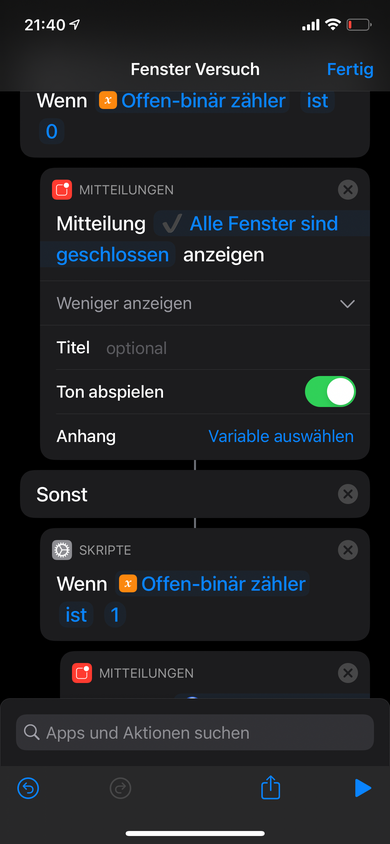

    Hallo ich hab jetzt deinen Kurzbefehl für alle meine Fenster übernommen, aber! Er zeigt immer an alle Fenster sind geschlossen. Es wird nichts zusammen gerechnet. Mein Befehl ist identisch mit deinem bis auf eine Sache. Und zwar:
    Im Anhang der Mitteilung steht bei dir sum das kann ich nicht auswählen, steht wahrscheinlich für Summe?!
    Kannst du mir bitte nochmal helfen?
