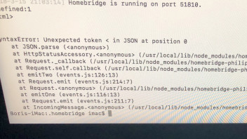

So gepairt ist er jetzt, nun habe ich allerdings folgendes Problem beim starten der homebridge
Steht doch da, da ist ein < zu viel oder so, und zwar gleich am Anfang der config.json.

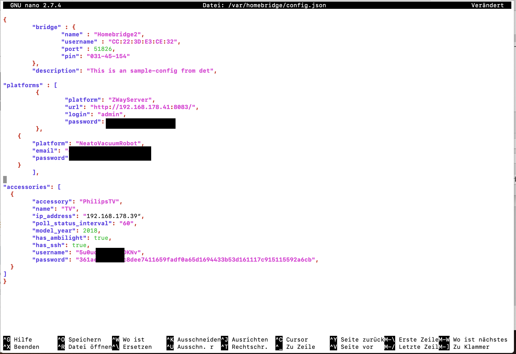

ich probiere schon seit längerem das Plugin zu laufen zu bekommen, komme aber alleine nicht weiter..
ich habe Username und Passwort ermittelt, aber sobald ich das Accessory in der Config integriere, werden keine Homebridge Geräte mehr in der Home App erkannt. Der TV dementsprechend erst recht nicht. Entferne ich den Part wieder aus der Config, funktionieren die anderen Geräte wie gewohnt.. Sieht jemand meinen Fehler?

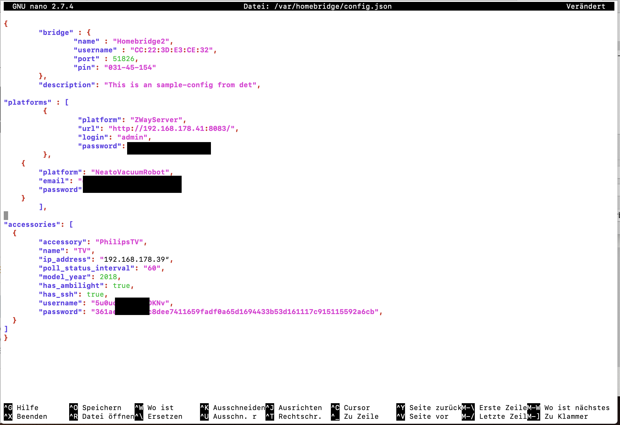

Guck dir die 2. Gaenswfueßchen bei der IP vom TV an, da ist ein Fehler, die stehen schief und nicht wie die die vor der IP sind, gerade. deshalb erachwint die IP auch schwarz und nicht lila.
Kannst dir in Zukunft auch vin jsonlint.com helfen lassen, das sollte das auch anzeigen.
Oh, ja da war tatsächlich ein Fehler. Habe den Fehler behoben aber leider trotzdem keinen Erfolg. Ansonsten eine Idee?
Edit: Brauche ich irgendwelche weiteren Plugins damit es funktionieren kann?
Ah dammit, ja.
Ganz am Ende muss das Komma noch weg. Also vor den Klammern muss es mit " enden.
Ah dammit, ja.
Vielen Dank für die schnelle Antwort! Daran hat es tatsächlich gelegen..
