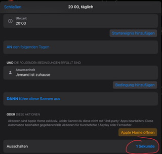

    mir geht das mit dem Homepod ehrlich gesagt seit Jahren aufn Kecks, dass der eingestellte Sender immer wieder verschwindet und man das gefühlt täglich neu einstellen muss. Bei 3 Homepods nervt es. Nach jedem Update, nach jedem Neustart oder sonst was, dauernd passt was nicht. Also habe ich mir überlegt das täglich automatisieren, so dass z.B. der Sender täglich um 20Uhr für eine Sekunde abgespielt werden soll. Und hier komme ich nicht weiter. Als Automation kann ich zwar sagen er soll das machen aber frühestens nach einer Minute beenden soll. Als Kurzbefehl scheitere ich daran, dass das um 20 Uhr automatisch passieren soll. Denn Kurzbefehle sind eigentlich dazu da, Sie händisch auszuführen oder wenn etwas gedrückt wird. Jemand eine Idee?

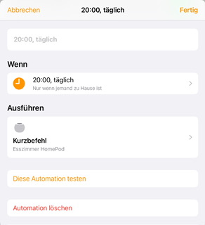

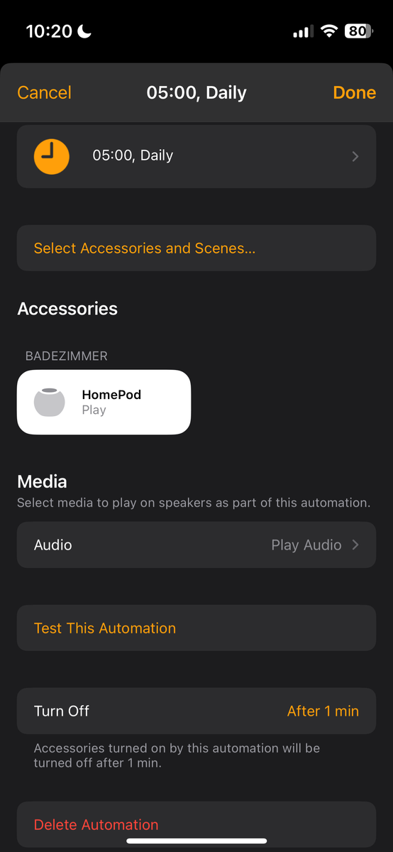

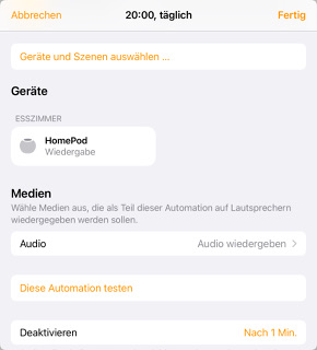

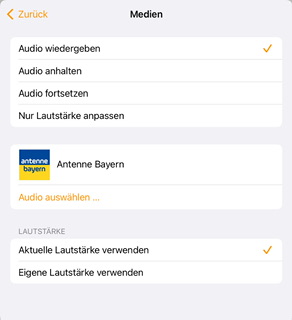

    Du haste es doch schon geschrieben, warum also nicht einfach eine HomeKit-Automatisierung erstellen, die den HomePod um 20 Uhr aktiviert, unter Audio den Radiosender als Wiedergabe auswählt hat und nach 1 Minute wieder deaktiviert wird?
    Im Controller for HomeKit kann man die Minute hinterher auf 1 Sekunde reduzieren.

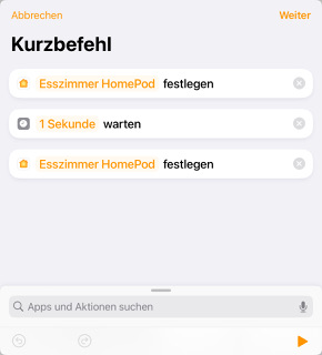

  • Funktioniert auch mit „in Kurzbefehl konvertieren“ direkt in der Home App.
  • 2 Probleme. Ich bin mir nicht sicher ob ich für die app 29€ pro Jahr zahlen möchte wegen so einer Kleinigkeit und ausserdem trotz der Einstellung einer Sekunde läuft die Musik etwa 3-4 Sekunden. Das mit 20Uhr war ein Beispiel, damit das sicher ist sollte es 5 Uhr früh sein. Im schlimmsten Fall laufen dann alle Homepods weil wieder iwas nicht klappt..
  • Dann lass es doch bleiben, aber werde nicht unhöflich zu Leuten, die Dir helfen wollen.

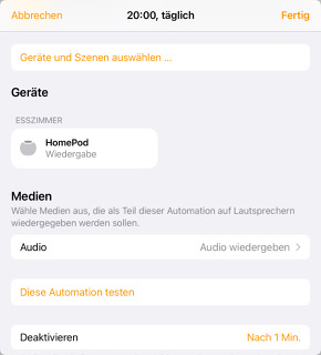

  • Die Lösung für das Problem sieht wie folgt aus. Man erstellt eine Automation um 5 Uhr früh dass der Sender XY gespielt werden soll mit einer Lautstärke von 0%. Automation muss für jeden Homepod separat gemacht werden, sonst schickt der eine Homepod die Musik an den nächsten.. Automation beenden nach einer Minute. Nächste Automation erstellen um 5:02 dass die Lautstärke des Homepods auf Wert XY gesetzt werden soll. Hier können beide Homepods in eine Automation eingebunden werden. Dien Lösung von ghost-ps ist nah dran aber nicht perfekt bzw. die Wartezeit von Zeit xy ist schwierig, da der Homepod jedesmal beim abspielen andere Zeit braucht bis der Sender kommt.
