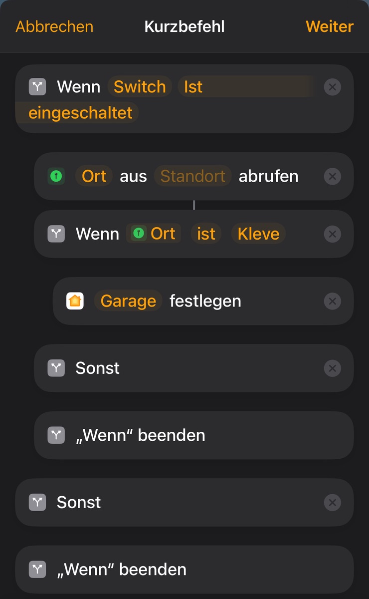

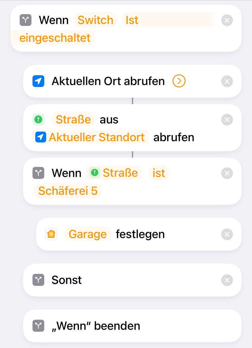

  • Habe heute versucht Homebridge auf einem Synology Server und einem Qnap Server via Docker zu installieren… Habe dann nach 2 Stunden einen Smart-Plug von Meross bestellt.
    Habe jetzt alles zusammen, aber das Garagentor geht nicht auf. Der „Switch“ geht korrekt an, wenn sich mein Telefon per Bluetooth mit meinem Auto verbindet.
    Was ist falsch?
    Einmal editiert, zuletzt von DJay () aus folgendem Grund: Ein Beitrag von Skipper666 mit diesem Beitrag zusammengefügt.
  • Was ist denn der Trigger für die Automation?
    Folge mir… 📲
  • Mir ist das mit der Ortabfrage noch nicht ganz klar. Muss aber nicht heissen, dass das Problem ist. Ich dachte nur im ganzen Verlauf hätten wir von „Wenn einer nach Hause kommt“ als Trigger gesprochen. Jetzt hast du also den BWM als Trigger.
    Ist grundsätzlich kein Problem. Bin mir nur nicht sicher, was da was beeinflusst oder blockiert. Wirkt für mich persönlich alles ein bisschen Überautomatisiert.
    Folge mir… 📲
