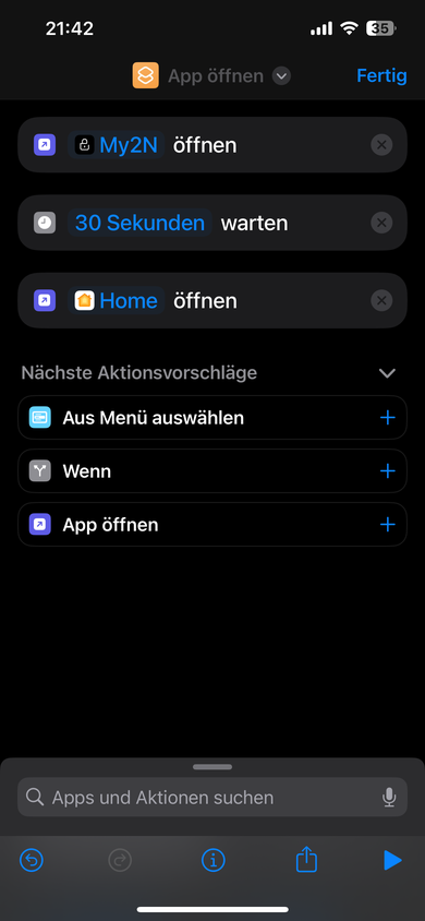

    Hierfür habe ein kurzbefehl anleget (Bild 7369).

    Ist es aber eventuell möglich über einen Skript diesen gewissen kurzbefehl zu öffnen?
    Sprich: Automation (Home Kit) erkennt Bewegung und löst kurzbefehl 1 aus.
    Kurzbefehl 1 öffnet App Sprechanlage und nach 30 Sekunden wieder zurück zu App Home Kit.
    Wie oben beschrieben ist mit keine Möglichkeit eingefallen, um über eine Automation (Sensor erkannt Home Kit) eine App zu öffnen - daher fällt mir nur noch die Möglichkeit ein, automatisch den kurzbefehl zu starten.

  • Ein Kurzbefehl der Kurzbefehle-App kann nicht durch eine Automation getriggert werden. Leider bietet Apple immer noch keine Möglichkeit Apple Home App mit der Kurzbefehle App zu verknüpfen. Und die Kurzbefehle innerhalb einer Automation in Apple Home können keine Geräte (iPad, iPhone) dahingehend steuern.

    Automationen laufen immer auf einer Steuerzentrale. Auf deinem iPad mag es zwar deine Sprechanlagen App geben, aber sicherlich nicht auf einem Homepod oder AppleTV. Beides ist aber genauso wie ein iPad eine Steuerzentrale. Und da jede Steuerzentrale alle Funktionen übernehmen muss (falls nur eine vorhanden oder mal eine Steuerzentrale ausfällt) können keine Automationen mit Apps erstellt werden die zB nur auf einem iPad existieren.
