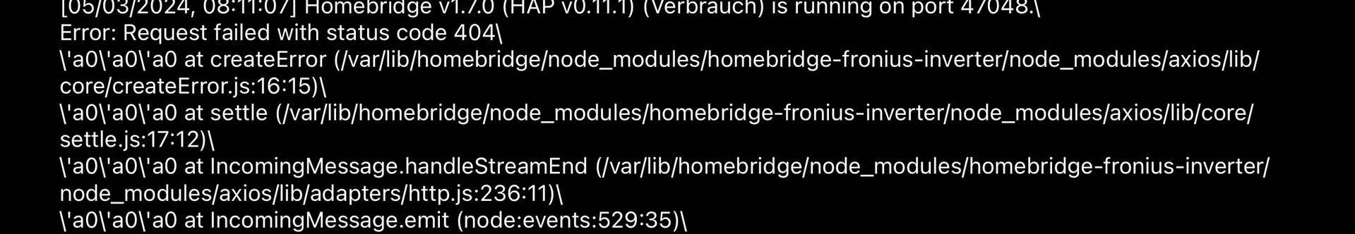

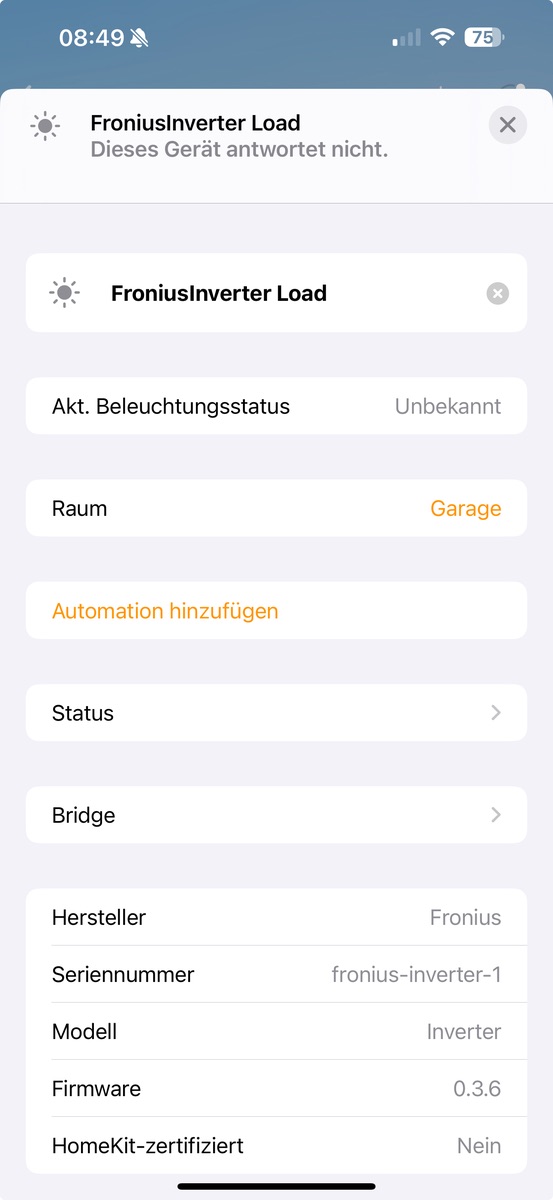

    Ich konnte nun den Lichtsensor in HomeKit hinzufügen, ich glaube, dass ich im Code einen "Kommafehler" hatte (jede Zeile muss mit Komma abgeschlossen werden, ich hatte ein vergessen). Soweit so gut, nur leider zeigt mir nun der Lichtsensor stehts "Null Lux" an, obwohl definitiv Strom reinkommt (siehe Printscreen)

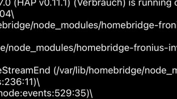

  • Hier stehen die Fehler von dem Plugin
    Da ich das Plugin selbst nicht verwende, kann ich dir leider nicht sagen, wie du diese auflösen kannst.
  • Man muss auf dem Fronius Wechselrichter mittels Admin-Rechten die API JSON aktivieren
