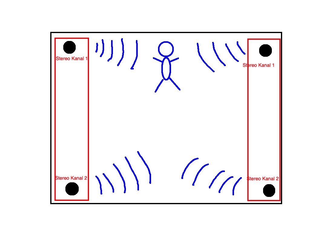

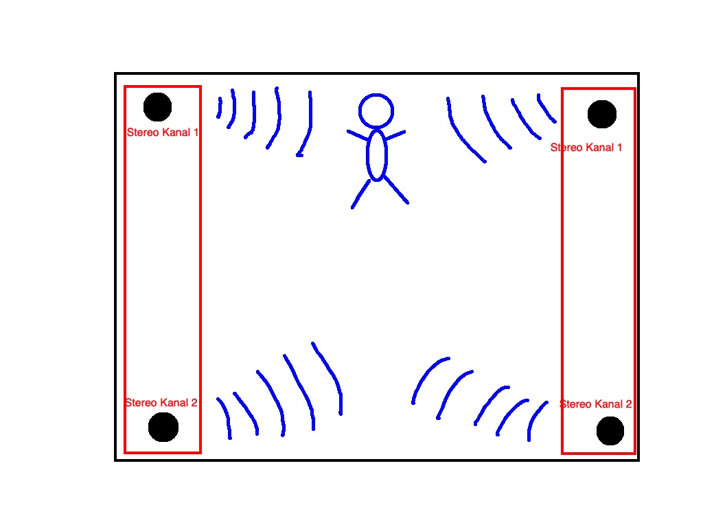

  • Aber habe ich es nicht schlechtestenfalls so, dass ich nur einen Stereokanal hören kann, je nachdem, wo ich stehe?
    Bzw.: ich höre hier in dem Fall Kanal 1 gut, Kanal 2 eben schlecht bis kaum?

  • Das ist klar.
    Aber das entspricht ja nicht dem, was der TE vor hat, bzw. seinem Setup.
    Wenn meine 4 im Wohnzimmer zu zwei Stereopaaren mache, dann empfinde ich die Musik nur genau in der Mitte der 4 als gut.
    Gehe ich (bezogen auf die Zeichnung oben) nach oben, so klingt es schon seltsam, weil einfach Teile der Musik, die nur auf Spur 2 liegen, verloren gehen.
    Im 4er Einzelsetup hingegen ist es gut.

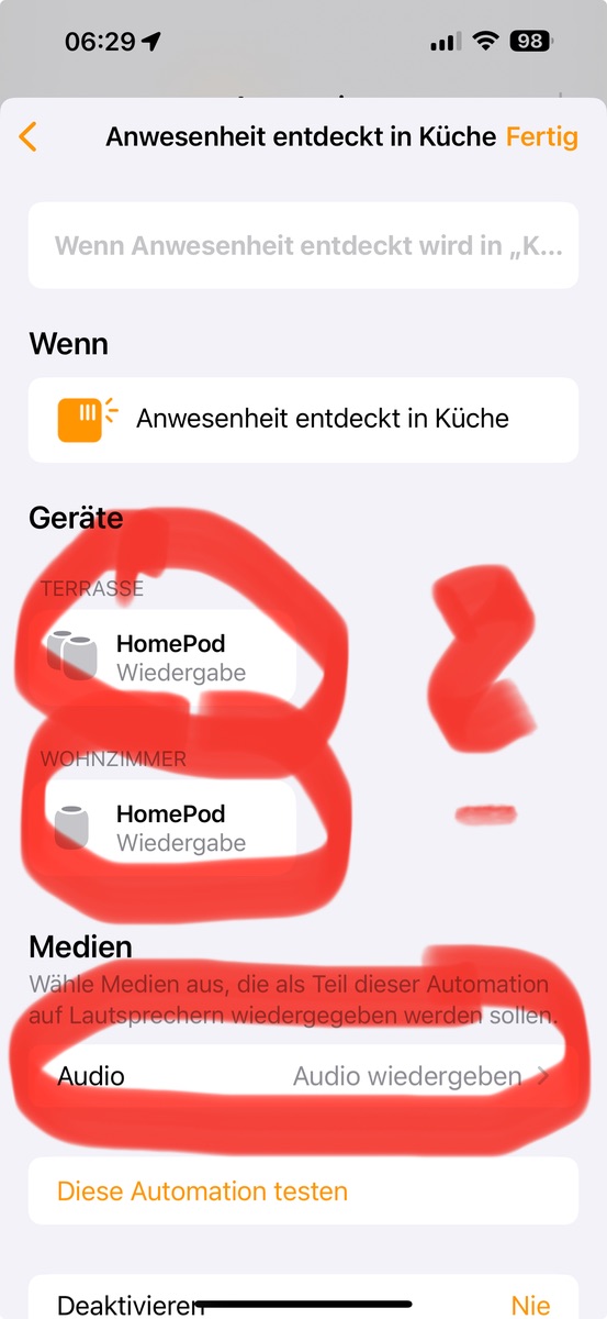

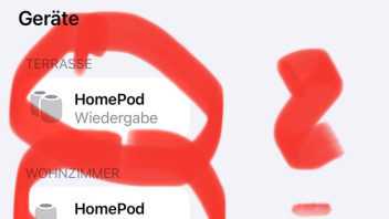

    OK, wenn Du das sagst. Ich glaube Du hast mein Problem nicht ganz verstanden. Als ich die zwei Stereopaare in Raum "Küche 1" und "Küche 2" verteilt hatte dann habe ich in der Automation überhaupt keine Möglichkeit den zwei Räumen unterschiedliche Lautstärken zu verpassen (s. Bild) Wie kommt die Multiroom-Funktion (die mir eigentlich bekannt ist) in einer Automation zum Einsatz?

  • Wenn du deine Automation in einen Kurzbefehl konvertierst, kannst du deine HP Mini auswählen und unter „Audio wiedergeben“ -> „Nur Lautstärke anpassen“ einrichten. Diesen Schritt wiederholst Du für das 2te Paar.
    Mit dieser Automation kannst Du zumindest mal die Lautstärke getrennt voneinander einstellen. Je nach Trigger der Automation und was abgespielt werden soll, kannst es ggf. mit in den konvertierten Kurzbefehl einbauen oder separat mit einer 2ten Automation.

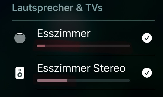

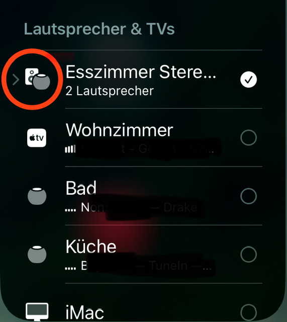

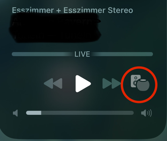

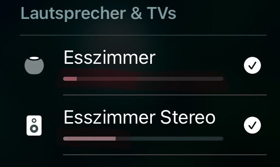

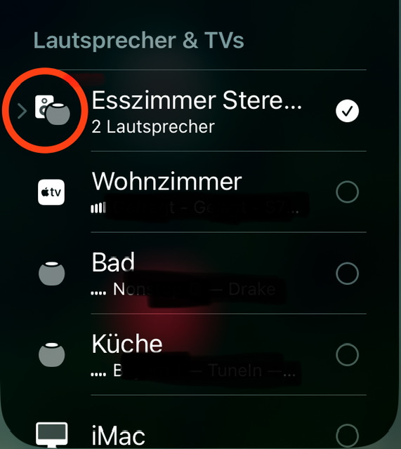

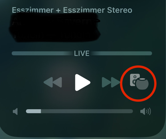

  • pezet, ich gebe zu, dass ich dein Problem nicht zu 100% verstehe, aber ich kann meinen Usecase kurz darlegen.
    Ich verwende im Esszimmer mit nicht abgetrennter Diele eine Szene aus einem HomePod und zusätzlich einen AirPlay Adapter von Belkin für einen daran angeschlossen Stereo Amp mit Stereo Lautsprechern.
    In der Szene sind nur der HomePod und der AirPlay-Adapter als Wiedergabegeräte ausgewählt, unter Audio abspielen ist die Apple Music Playlist und Aktuelle Lautstärke verwenden ausgewählt.
    Daher wird die Lautstärke niemals durch die Szene selbst oder durch eine Automation, die die Szene aktiviert, verändert. Die Lautstärke möchten wir sowieso individuell einstellen und das erfolgt bei uns immer am iOS Gerät oder per Siri mit lauter oder leiser. Wenn ich auf dem iPhone im Kontrollzentrum das Wiedergabemenü öffne, kann ich die Lautstärke für beide AirPlay-Geräte gemeinsam ändern oder für jeden Lautsprecher einzeln die Lautstärke einstellen. Die Einstellung bleibt dann solange erhalten bis man es manuell ändert.
