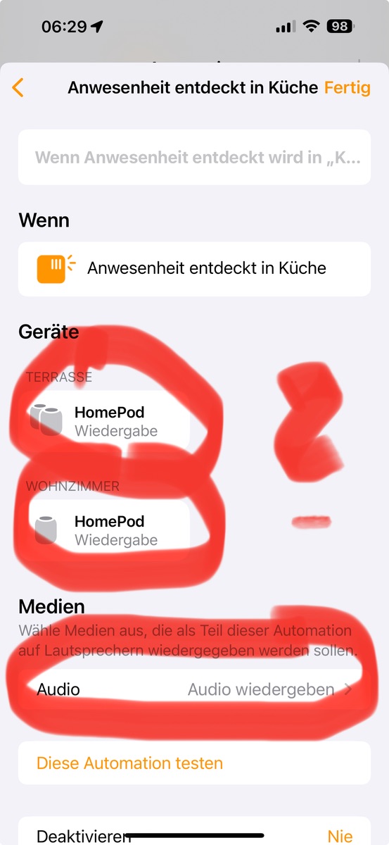

OK, wenn Du das sagst. Ich glaube Du hast mein Problem nicht ganz verstanden. Als ich die zwei Stereopaare in Raum "Küche 1" und "Küche 2" verteilt hatte dann habe ich in der Automation überhaupt keine Möglichkeit den zwei Räumen unterschiedliche Lautstärken zu verpassen (s. Bild) Wie kommt die Multiroom-Funktion (die mir eigentlich bekannt ist) in einer Automation zum Einsatz?

Ich habe in einem Raum vier HomePods mini (als zwei Stereopaare) platziert. Gesteuert werden die Lautsprecher mit einer Automation: „Wenn die Beleuchtung an ist -> Apple Playlist abspielen“ Es funktioniert. Leider ist die Platzierung der Lautsprecher nicht symmetrisch und ich hätte es gerne, dass die eine der Stereopaaren die Musik lauter als die andere abspielt. Damit die Musik synchron bleibt befinden sich alle vier Lautsprecher in einem Raum. Deswegen wird die Lautstärke aller vier Lautsprecher nach dem die Automation startet immer auf den gleichen Wert gesetzt.
Kann man das Problem lösen? Wenn ja, wie wäre die Vorgehensweise?

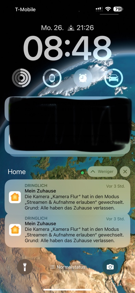

Und schon wieder passiert. Wir sind in Urlaub mehrere hundert Kilometern von zu Hause entfernt, alle Home relevante Geräte (iPhone x 2, Apple Watch x2, iPad) haben wir mit. Trotzdem registriert Home, dass jemand nach Hause gekommen ist und zu Hause verlassen hat.
Um das Problem einzugrenzen habe ich inzwischen sogar mein heimisches WLAN vereinfacht (nur eine FritzBox, die auch keine Verbindungsabbrüche signalisiert)
Das Problem bleibt trotzdem bestehen. Was könnte ich noch ausprobieren?
Meine Empfehlung wäre entweder das Garagentor zusätzlich abzusichern indem du der Automation mitgibst nur zu feuern wenn der virtuelle Schalter "Urlaub" nicht aktiv ist, oder du läßt dir zumindest ne Push schicken, wenn das Tor geöffnet wird. Dann musst du dich nicht auf den Anruf deiner Nachbarn verlassen.Danke.
Ja, eine Push Benachrichtigung habe ich angerichtet (deshalb war ich auch neulich um 03 Uhr wach geworden ) Damals als ich in Urlaub war habe ich die Nachricht irgendwie übersehen.
Das mit dem Schalter "Urlaub" ist keine schlechte Idee aber seit dem Zwischenfall mache ich ganz einfach vor jedem Urlaub den Torantrieb stromlos... es funktioniert tadellos
Noch eine Frage zum Schluss. Würdest Du die Möglichkeit, dass es sich dabei um einen Einfluss von außen handelt ausschließen?
