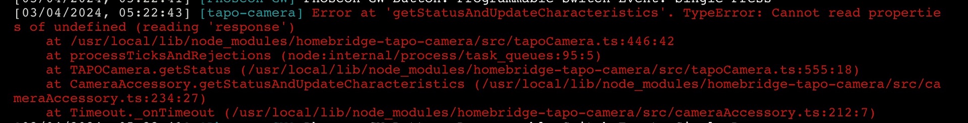

Ich hab das homebridge-Tapo-Camera Plugin installiert.
Im Anhang ist die Fehlermeldung.
Verbindung steht und in der Tapo App ist auch alles bestens
Das Problem ist bereits beim Entwickler bekannt: Error at 'getStatusAndUpdateCharacteristics'. TypeError: Cannot read properties of undefined (reading 'response') · Issue #106 · kopiro/homebridge-tapo-camera · GitHub
Das heißt ich kann nichts machen und auf ein Update hoffen?
