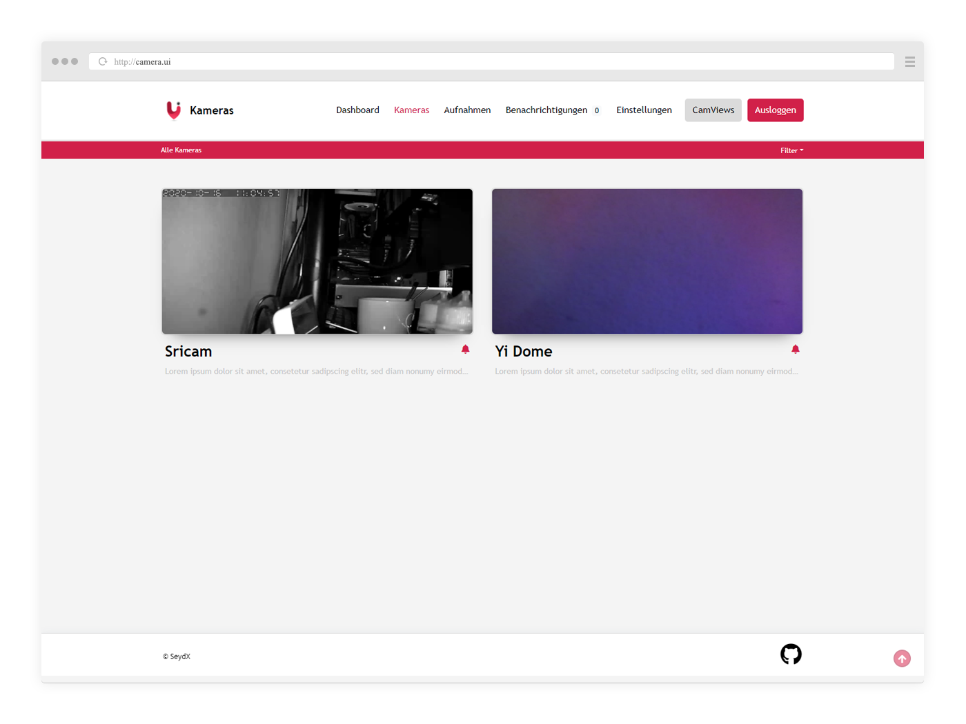

    Nach monatelanger Planung, Designen, Programmierung, Neuentwicklung etc etc etc bin ich stolz drauf euch die dritte Version von homebridge-camera-ui zu präsentieren. (Achja, ich mache deswegen einen neuen Thread auf weil diese Version nichts mehr mit den vorherigen Versionen zu tun hab und von Grund auf ein komplett neues Plugin ist :))
    Die neue Version wurde von Grund auf neu designed und an alle Geräte, von Android bis hin zu iPhone, iPads, Desktop, Fernseher und co. angepasst.
    Es beherrscht alle WebApp Funktionen und ist in der Lage auch Push Benachrichtigungen zu schicken beim Erkennen einer Bewegung inkl Bild/Video (leider nur Desktop und Android, Apple mag das net so).
    Für HomeKit kümmert sich "Camera-FFmpeg" welches umgeschrieben wurde. Das heißt, alle Funktionen die in Camera-FFmpeg möglich waren, sind auch hier möglich und noch viel mehr.
    Das Plugin wird schon seit Monaten entwickelt und getestet ( danke hierbei an Dennis_BE ).
    GitHub: https://github.com/SeydX/homebridge-camera-ui

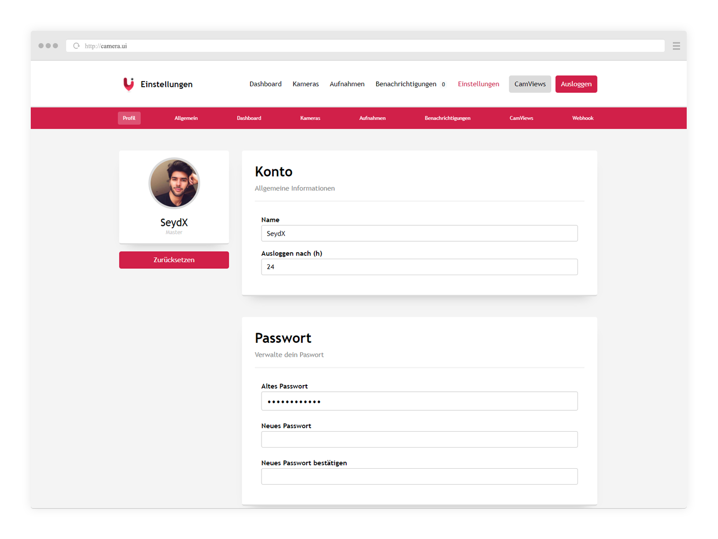

    Hier mal eine kleine Liste der wichtigsten Änderungen:
    • Komplett neues Design
    • LiveStream
    • Multisprachen Support
    • Voll funktionsfähige WebApp inkl Push Notifications
    • Accounts/Rollen
    • CamViews
    • Webhook
    • Telegram
    • Aufnahme bei einer Bewegung
    • Dashboard
    • Letzte Benachrichtigungen
    • Camera-FFmpeg
    • Räume
    • Darkmode
    • Tehemen
    • ... und vieeel mehr!
    Alle Bilder und co. sind auf Github zu sehen. Bei allen offenen Fragen bin ich natürlich da.

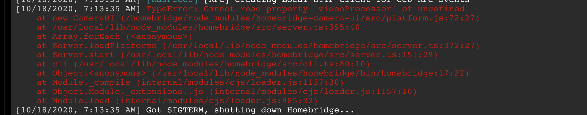

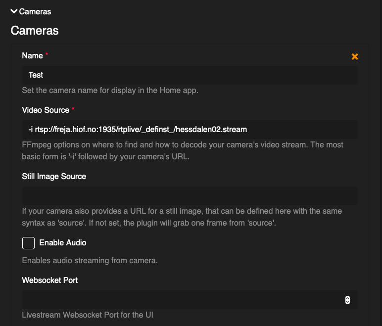

  • Hi,
    Gerade installiert, leider hängt die HB sich dann auf. Das ganze läuft auf einer Synology im Docker. Einstellungen sind nur Grundeinstellungen, http-Port geändert auf 9000.
    Siehe angehängtes Bild von der Fehlermeldung.
    Gruss Carsten
  • @Carsten
    Ah vielen Dank für die Info, liegt daran das ‚options‘ bei dir im Config fehlt.
    Das Plugin checkt das aber nicht weswegen es gefixt werden müsste
    Kannst aber diesen Bereich mal im config einfügen, sollte dann erstmal funktionieren
    https://github.com/SeydX/homeb…c/example-config.json#L37
    Auch sonst mal dein config.json checken bitte bzw mit dem example config vergleichen
    https://github.com/SeydX/homeb…/misc/example-config.json
    Lg
