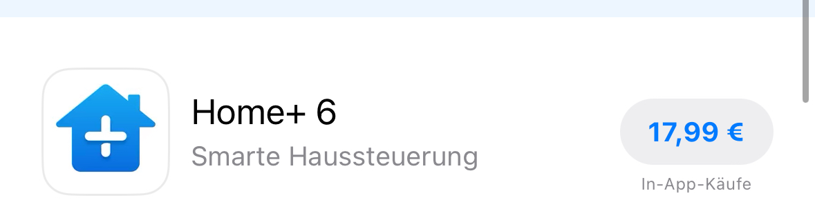

    Danke für den Beitrag, meinst Du diese App? Ganz schön teuer für den Luxus, meine Thermostate zu synchronisieren :D Aber ja du hast recht, in der Home App kann ich nur die Sensoren abfragen und das ergibt ja eine unaufhörliche Heizspirale, wenn man das zu ende denkt...
  • Ja, die App meine ich. Lohnt sich, wenn man mehr damit macht, auf jeden Fall. Aber wie gesagt: Kann sein, dass das in der kostenlosen "Eve" App auch geht.
    PS: Die IST Temperatur abzufragen wäre in der Tat Irrsinn. Die schwankt ja auch dauernd. Bei der SOLL Temperatur ist es hingegen sogar egal, auf welchem Weg die eingestellt wird: Heizplan, Hersteller-App, Siri oder manuell am Ventil. Wird immer synchronisiert.
  • Danke für die Hilfe. Ich werde mal schauen, was ich machen werde. Eine extra App versuche ich eigentlich zu vermeiden. Schade, dass es keine In-House-Lösung gibt.
