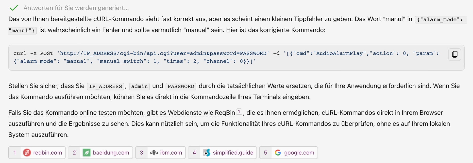

    Hallo. Danke für den Tipp. Gemäss ChatGPT ist dieser aber korrekt maskiert bzw. er gibt mir genau dies aus:
    curl -X POST 'http://IP_ADDRESS/cgi-bin/api.cgi?user=admin&password=PASSWORD' -d '[{"cmd":"AudioAlarmPlay","action": 0, "param": {"alarm_mode": "manul", "manual_switch": 1, "times": 2, "channel": 0}}]'
