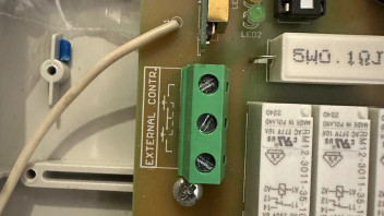

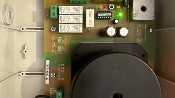

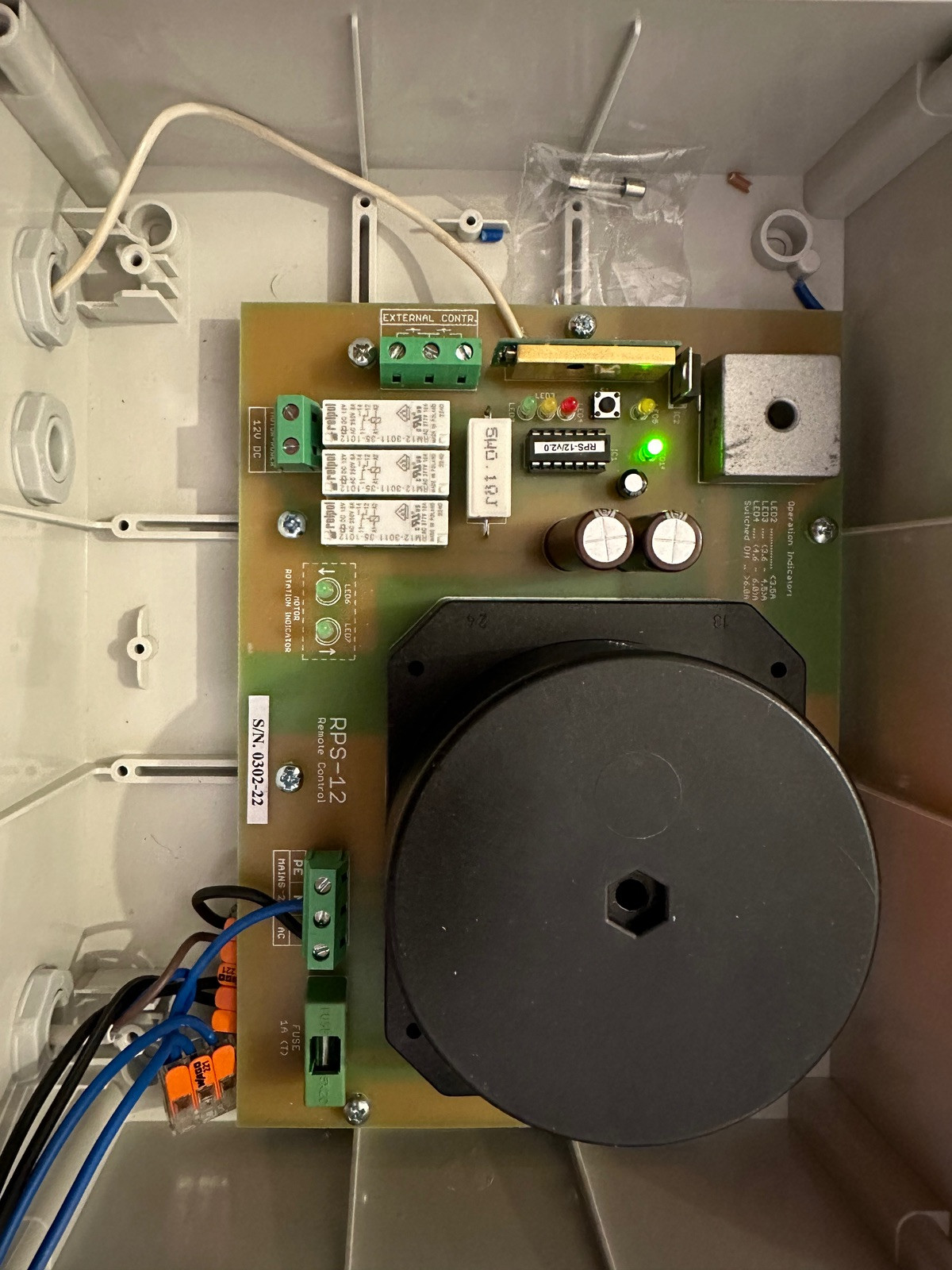

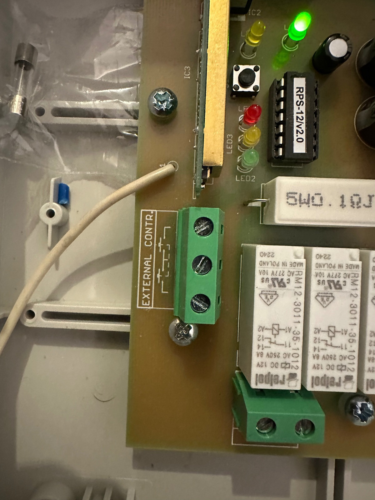

    Platine der Pool Rollladen Steuerung im Anhang.
    Hier gibt es 3 Kontakte:
    - Verbinde ich 1 mit 2 macht der Rollladen ZU, verbinde ich nochmal 1 mit 2 stoppt er.
    - Verbinde ich 2 mit 3 macht der Rollladen AUF, verbinde ich nochmal 2 mit 3 stoppt er.
    Das heißt, dass nur die Kontakte miteinander verbunden werden müssen, um sie zu schalten.
    Jetzt hätte ich gerne aber die Möglichkeit in HomeKit, auch AUF / STOP / ZU zu wählen.
    Ich bin mit meinem Latein am Ende und hoffe sehr auf Tipps / Tricks, welche Geräte ich dazu verwenden kann.

    Danke, Aber welcher Shelly schaltet mir hier „Stromfrei“ weil ja nur die Kontakte verbunden werden müssen?

  • Was passiert wenn beide Kontakte gleichzeitig gedrückt werden? Wenn nicht s passiert - Glück gehabt. Wenn der Motor dann brummt musst du verhindern, dass beide Kontakte gleichzeitig geschlossen werden. Das kann über Software geschehen, sicherer ist aber über Hardware.
    Mir fallen dazu zwei gegenseitig verriegelnde Relais ein.
    Wenn du mit Shelly arbeiten willst dann empfehle ich dir das Shelly Forum für die Hardware Seite. Die basteln gerne solche Spezialsachen.
