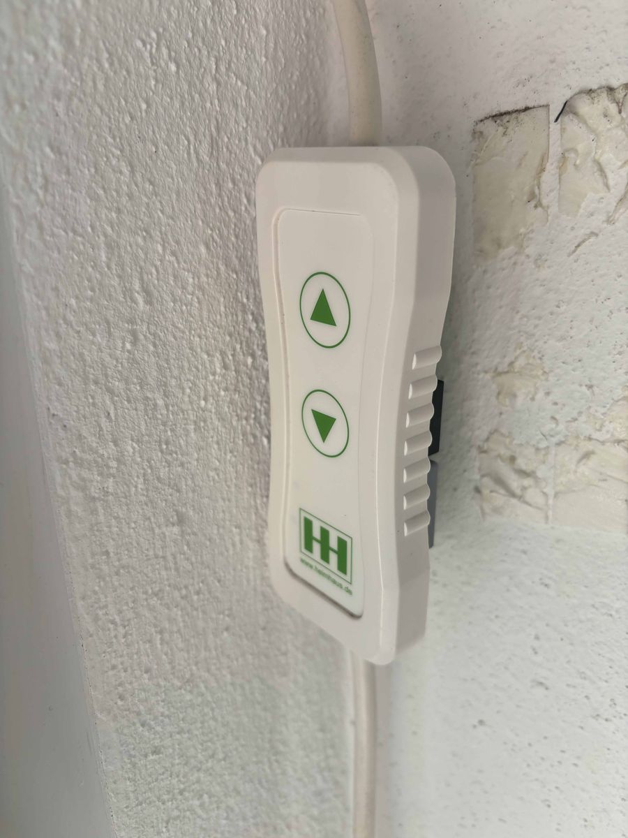

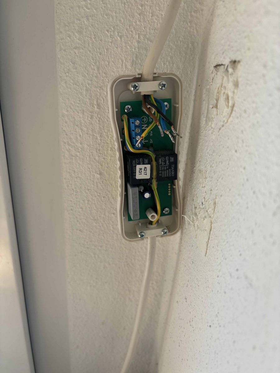

    ich bin zwar durchaus technisch interessiert und versiert, aber bisher noch Neuling in dem ganzen Thema Home Automation / Smart Home. Jetzt habe ich endlich einen echten Anwendungsfall: Der Haus-Vorbesitzer hatte sich 2018 im Schlafzimmer 2 elektrische Vorsatz-Rollläden der Firma Heim&Haus (jeweils mit 230V-Anschluss via Steckdose) einbauen lassen. Jetzt hat der Schalter des einen Rollladen den Geist aufgegeben (Rollladen war in geschlossener Position hängen geblieben). Der Rolladen-Motor selbst ist laut Monteur, der heute da war, absolut in Ordnung. Er sagte mir auch, dass diese Schalter quasi nur "Provisorien" seien; ich solle doch zum Elektriker gehen und einen richtigen Rolladen-Schalter einbauen lassen. Anschluss wäre einfach über das 4-adrige Kabel...
    Ich würde das jetzt mal zum Anlass nehmen, um in das ganze Thema Smart Home einzusteigen. Was könntet Ihr empfehlen als Ersatz für den Provisorium-Schalter? Steuerung vorzugsweise über Apple Smart Home (iPhone 15 und iPad vorhanden), aber auch gern irgendeine andere App. Außerdem perspektivisch geplant: Rauchmelder, Türklingel, Steckdosen, Rasenroboter.

  • Nach deiner Beschreibung und den Bildern sind das einfache, mechanische Motore. Glück gehabt. Da kannst du einfache Rolllädenschalter montieren. Ich selber verwende für sowas Shelly mit homekit Software und bin zufrieden.
