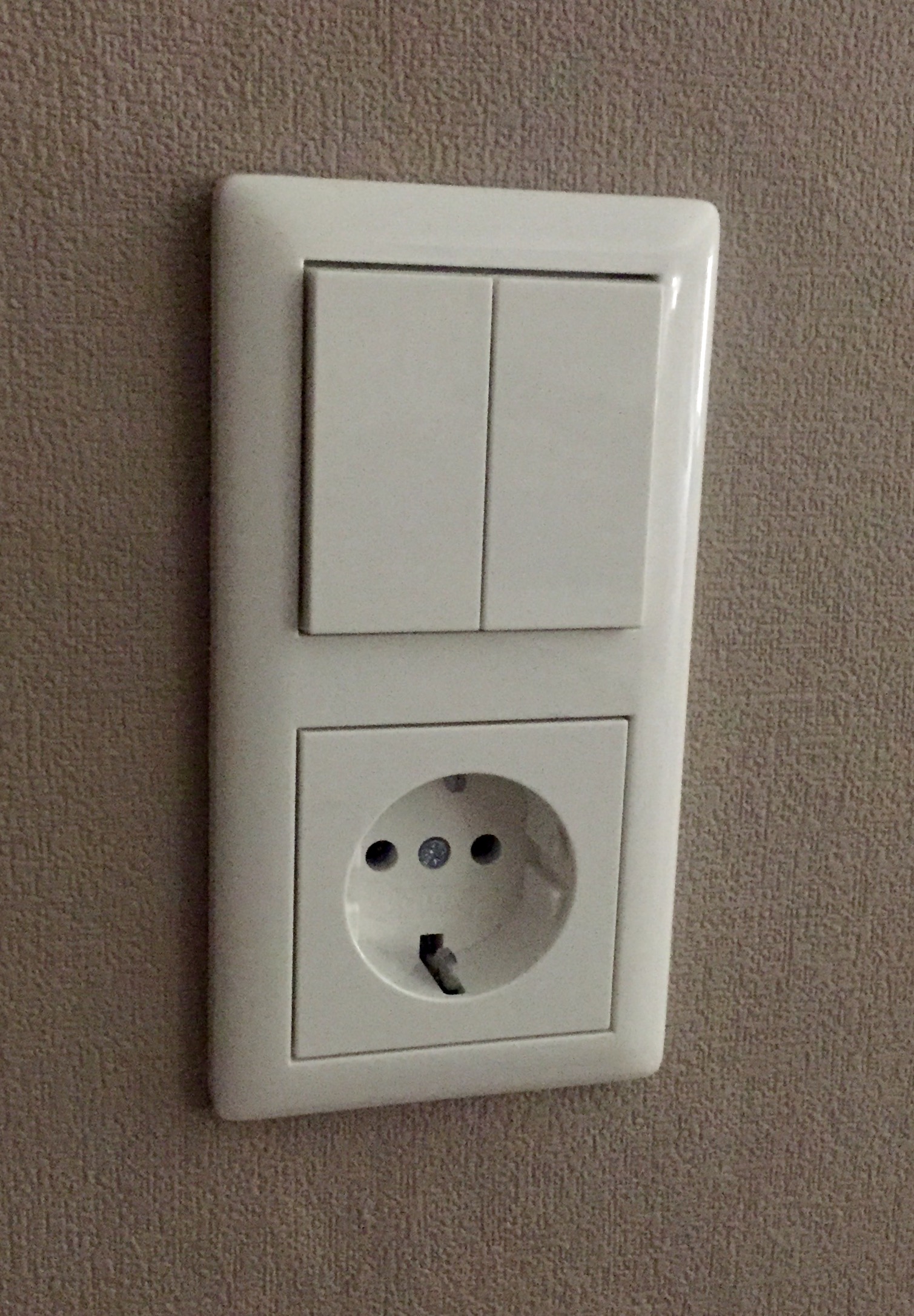

    Tipp: die hue Taps auseinander bauen und den kleinen unscheinbaren Inhalt in eine Gira 55 einbauen.
    Es sieht wie ganz normale Schalter aus. Habe ich überall in der ganzen Wohnung gemacht.
    Ertanius Ich habe dafür teure Enocean Schalter gekauft und dann das Funkmudul getauscht. Sag bloß das geht auch mit herkömmlichen Schalterabdeckung?

    :)) Jap! ich habe mal vor Jahren ein Video auf Youtube gesehen wo erwähnt dass die kleinen Dinger auch in die Gira 55 Serie passen :)
    dann beim hersteller angerufen und für ein paar Cent (übertrieben gesagt) bestellt. Ganz easy!
    hier ab 01:30 min:
    Youtube Tap+Gira
