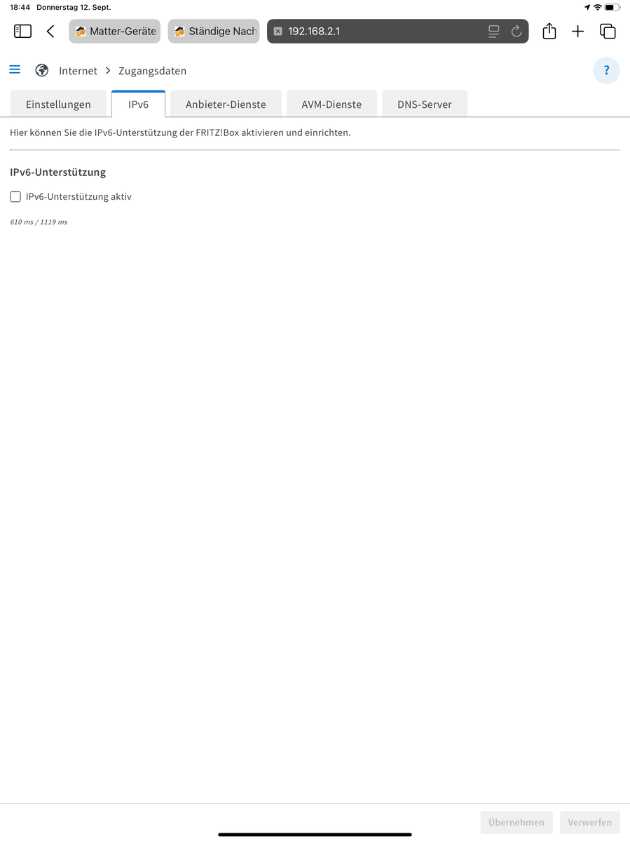

  • Ich hab auch mal iwo gelesen, dass eine deaktivierte IPv6 zu solchen Problemen führen kann
  • Hab eine Fritz!Box 6660 Rev. 1 mit FritzOS Beta 7.90
    IPv6 ist bei mir nicht aktiv
