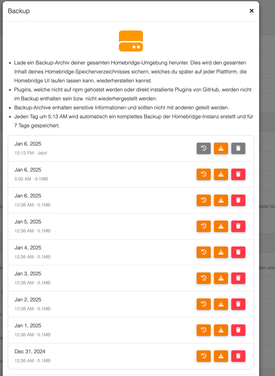

    ich hätte mal ein paar kleine Verständigungsfragen zum Backup Homebridge und vielleicht könnt ihr mir bei einer Frage helfen.
    Also erstmal gibt es bei Homebridge ja die automatische Backupfunktion. Dort steht bei mir, dass jeden Tag 05:13 AM ein Backup gemacht wird. Was ist denn das für eine komische Zeit? Egal...
    Problem bei mir ist, dass die Backups meist 12:36 AM gemacht werden. Und letzte Nacht hat es aus irgendeinem Grund 05:00 AM ein Backup gemacht.
    Ich verstehe nicht so recht die Therie dahinter wann Backups gemacht werden.
    Will nur nicht alles zufüllen und hätte gerne täglich ein Backup. Kann man das irgendwie einstellen?
    ICh machę imemr in der Nacht von Sonntag auf Montag (also letzte Nacht) eine Sicherung von allem. Mein Synology fährt 01:55 hoch und 02:00 sichere ich per TimeMachine meinen Mac, per CCC meinen Mac nochmal und auch raspiBackup sichert meinen Raspi (und stoppt dafür dann Homebridge). Ich weiß nicht, ob es irgendwie damit zu tun hat, aber die Zeiten der Homebridge Sicherung sind etwas komisch und durcheinander.
    Weiterhin wollte ich fragen ob es eine Möglichkeit gibt, Homebridge nochmal separat "automatisch" zu sichern und die Sicherung automatisch dann auf NAS kopieren zu können? Also die Sicherungen, die Homebridge täglich macht, sollen 1x pro Woche aufs NAS kopiert werden. Oder wird das durch raspiBackup schon komplett erledigt? Imemrhin sichert das doch den kompletten Pi.

    Aber das ist ja gerade das komische bei mir. Homebridge schreibt definitiv, dass 5:13 AM das Backup erstellt wird. Bei mir aber völlig anders und durcheinander. Und ich glaube nicht, dass Homebridge (bzw. ja eher das ui Plugin) die Angaben willkürlich macht. Ich wüsste gerne, warum das bei mir so fehlerhaft ist und wo ich da nachschauen könnte.
    Weiß da eventuell jemand was?
    Vielleicht läuft ja irgendwie noch ein Cronjob und bringt irgendwas durcheinander.
    Ich werde mi9ch nochmal bei raspiBackup erkundigen, in wie weit Homebridge mit gesichert wird.

    Um deine Frage zu beantworten: Bei mir wird täglich um 4:22 Uhr in der Früh das Backup erstellt. Das deckt sich mit der im Text angegebenen Zeit bei mir. Habe mich da aber bisher nicht drum gekümmert.

    Vor einigen Tagen sollte bei mir das Backup um 1:41 Uhr gemacht werden, die angegebene Uhrzeit war aber 1:42 Uhr. Hört sich plausibel an, letztere Uhrzeit wird wohl nach dem Erstellen des Backups geschrieben und der Backup-Vorgang dauert somit eine Minute.
    Inzwischen soll das Backup um 6:40 Uhr stattfinden. Ich habe vor zwei Tagen meine Homebridge neu gestartet. Es sieht ganz danach aus, als würde dann auch die geplante Backup-Uhrzeit neu gesetzt. Ich hab das jetzt nicht weiter getestet.
