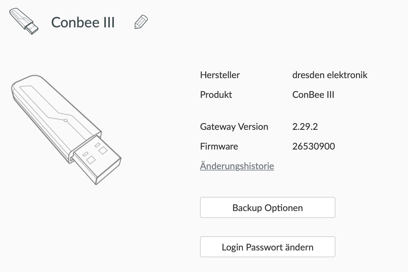

    Ich kenne die Anforderungen vom deCONZ Plugin nicht, evtl. kannst Du es ja installieren.
    Wichtig: auch mal checken, welche Phoscon/deCONZ Version Du installiert hast.
    So schaut es bei mir aus.
