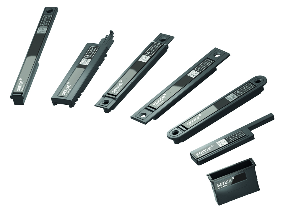

    Hat jemand bereits integrierte Fentersensoren (in Rahmen o.Ä.) bei sich installiert und kann Erfahrungen mit HK oder Home Assistent (bei mir noch nicht vorhanden) teilen?
    Da nächstes Jahr neue Fenster anstehen, denke ich darüber nach. Problem ist ja meiner Meinung nach die langfristige Unterstützung der Hersteller durch Updates oder ähnlichem. Ich dachte da an sowas wie diese hier, welche zumindest schonmal Matter-Support mit sich bringen:
    MACO - Sense by MACO

    Bei der dort dargestellte Variante bezweifle ich, dass sie auch ein gekipptes Fenster melden können. In der Dokumentation habe ich keinen Hinweis darauf gefunden. Ich gebe aber auch zu, nicht lange danach gesucht zu haben. Und das ist jetzt mal genau eine Frage: Worum geht es Dir eigentlich? Reicht die Meldung Fenster offen oder soll es auch die Kippstellung sein? Wenn ja, würde ich zumindest mal nachfragen. Und nebenbei noch den Fensterbauer fragen, ob er die notwendigen Fräsungen für die Sensoren berücksichtigt. Wenn Du Dich dann dafür entscheidest, solche Geräte einzusetzen, muss Dir klar sein auf das Matter-Protokoll angewiesen zu sein.

    Natürlich hast du recht, dass verkabelte Sensoren wohl die beste Lösung wären. Der Aufwand ist aber eben auch entsprechend. KNX kommt für mich nicht in Frage, da nur eine Modernisierung der Fenster und nicht der Hauselektronik ansteht. Nach einer Bastel-Lösung sieht mein Beispiel meiner Meinung nach nicht aus.
    Einen Zustand auch im gekippten Zustand abzurufen ist ein werter Einwand. Da muss ich nochmal genauer schauen.
    Deshalb habe ich ja nach Erfahrungen gefragt.
    Ein paar Fenstergriffe hatte ich auch schon gesehen. Ist eine Alternative, dachte aber an solche, die im Rahmen verschwinden.
    In der Zwischenzeit habe ich auch die von Schüco gefunden, diese funken mit EnOcean und wären zumindest nicht nativ in HK einzubinden.

    Wieso sind verkabelte Sensoren viel Aufwand? Selber zu machen? Kosten? Dem gegenüber stehen ja Sonderkosten des Fensterbauers für die speziellen Fräsungen der von Dir genannten Sensoren, mal unabhängig von Kipperkennung ja/nein. Schon abgeklärt? Und ich habe jetzt mal gegogled und gesehen, dass die gerade erst released wurden und nur B2B vertrieben werden. Alle 2 Jahre Batteriewechsel. Das sind jetzt so einige red flags...
