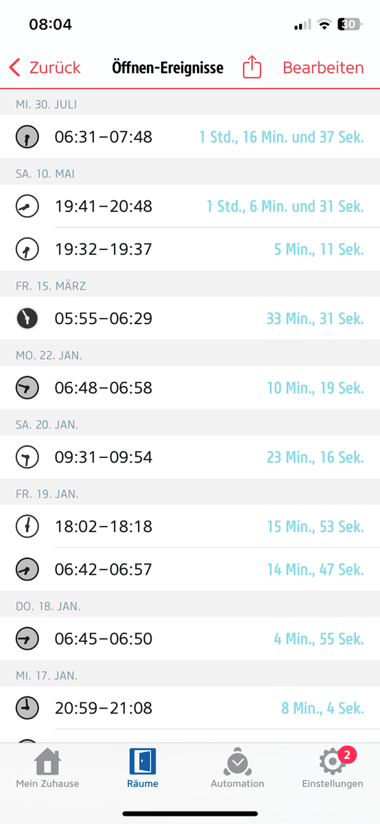

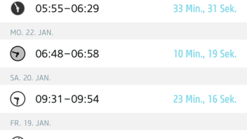

  • Das ist so ohne weiteres nicht möglich.
    Hier gilt die alte Regel: Dein iPhone kann dein Smart Home steuern, aber nicht dein Smarthome dein iPhone. Letzteres ist aber nötig, damit du bei einer Hausautomation einen Eintrag in die Notizen App oder in ein Tabellenblatt in der iCloud erstellen kannst. Denn Automationen für das Zuhause (ja, auch Wenn Fenster offen, Dann Eintrag ins Protokoll) laufen auf einer Steuerzentrale ab, die haben aber keinen Zugriff auf eine App in der etwas protokolliert werden kann.
    Lade dir die Eve App runter und schau, ob deine Fenstersensoren dort aufgeführt werden und eine Historie angelegt wird. Die kannst du dir auch regelmäßig manuell als Tabelle exportieren.

  • In der Eve App wird die Historie nur bei Eve Sensoren und Sensoren die über Open Source Software nach HomeKit gebracht werden in der Fakegato implementiert wurde, bereitgestellt.

  • Also in der Eve App werden die Sensoren angezeigt aber keine Historie angezeigt muss ich da irgendwas einstellen 🤔
    Wie ich in dem Beitrag über deinem geschrieben habe… Das geht nur wenn die Sensoren bzw. deren Bridge das umstürzt. Aktuell gibt es mWn keine Hersteller, außer Eve selbst, die Fakegato implementiert haben. Lediglich diverse Open Source Gateways(oder wie man sie nennen will) haben das teils implementiert.
