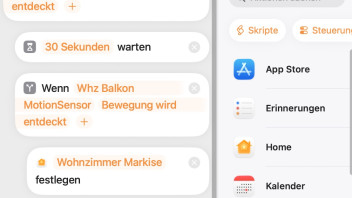

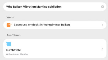

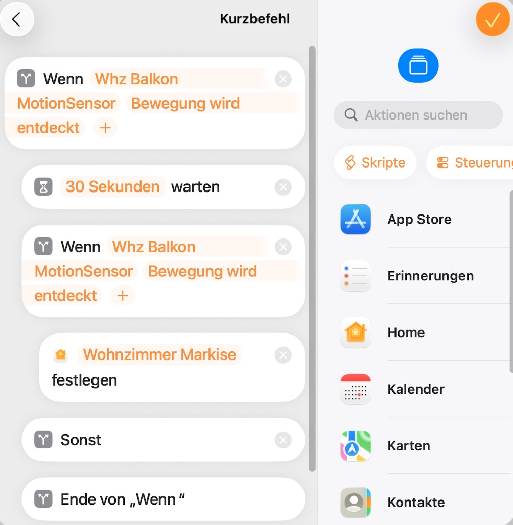

  • Mmh,
    ich denke da an einen Kurzbefehl
    30 Sekunden dauert bei mir das Öffnen der Markise bis 50%.
    Wär mal nen Versuch wert.
    Ich weiß nur nicht, wann der Aqara Sensor erneut meldet nach erkannter Vibration (Stichwort Duration)
    Zweck verfehlt:
    Nach der großen Böe vergehen 30 Sekunden bis zum Schließen der Markise, sofern es nochmal wackelt.
    2 Mal editiert, zuletzt von dvbcheck ()

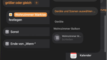

  • Geht auch anders:
    Kurzbefehl greift nur bei Markise mehr als x% geöffnet.
    Einmal editiert, zuletzt von dvbcheck ()
