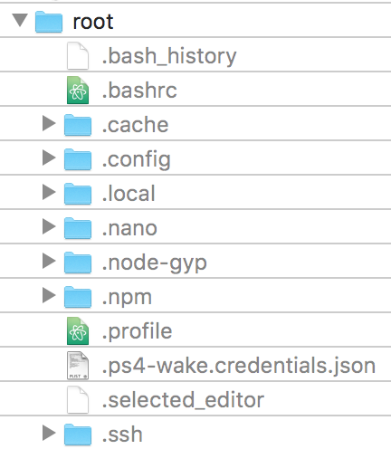

    das war auch mein plan, ich gehe davon aus dass die credentials im Root Ordner liegen darauf habe ich aber keinen Zugriff „permission denied“

  • ich konnte die Dateien nun endlich finden :evil:
    nun startet er die ps4 auch! ich lande aber auf dem welcome screen, ist das normal? normalerweise sollte es sich doch einloggen oder?
