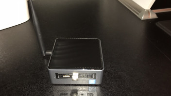

Da ich die das Homebridge Plugin von @honkmaster seit kurzen nutze um meine Pflanzensensoren von Xiaomi in Homebridge einzubinden bin ich dabei auf das bekannte Bluetooth Reichweiten Problem gestoßen. Bei mir wurden von 5 Sensoren max. 2 gefunden mit der Standardantenne des Nuc. Ich gehe mal davon aus das beim Nuc die BT Reichweite vom Werk schon besser ist als vom Pi und trotzdem hatte ich keinen Empfang.
Da es auch nicht wirklich BT Repeater gibt die man verwenden könnte bin ich auf Idee gekommen die BT Antenne des Nuc zu vergrößern und nach aussen zu legen um die Sende und Empfangseigenschaften zu verbessern.

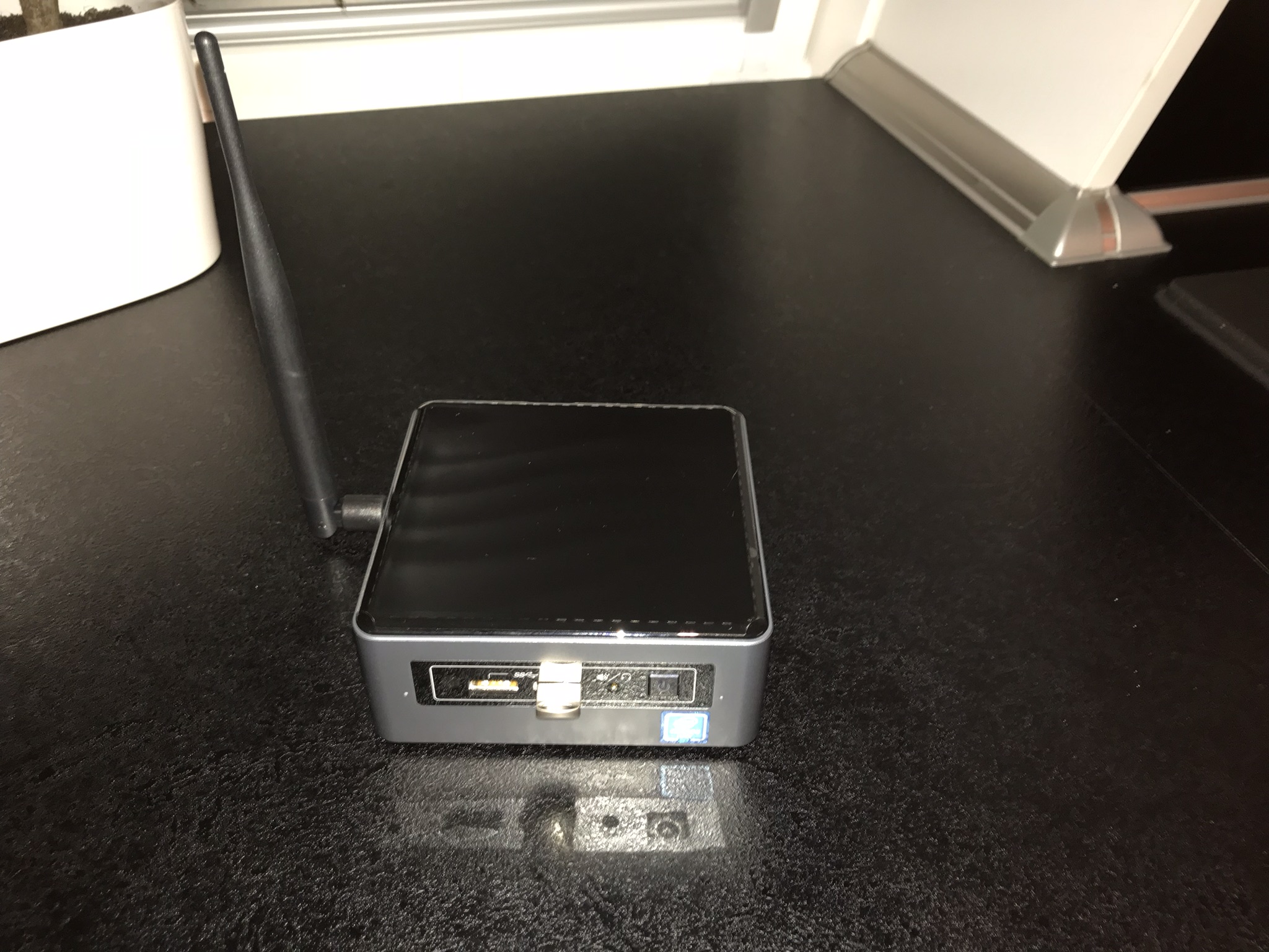

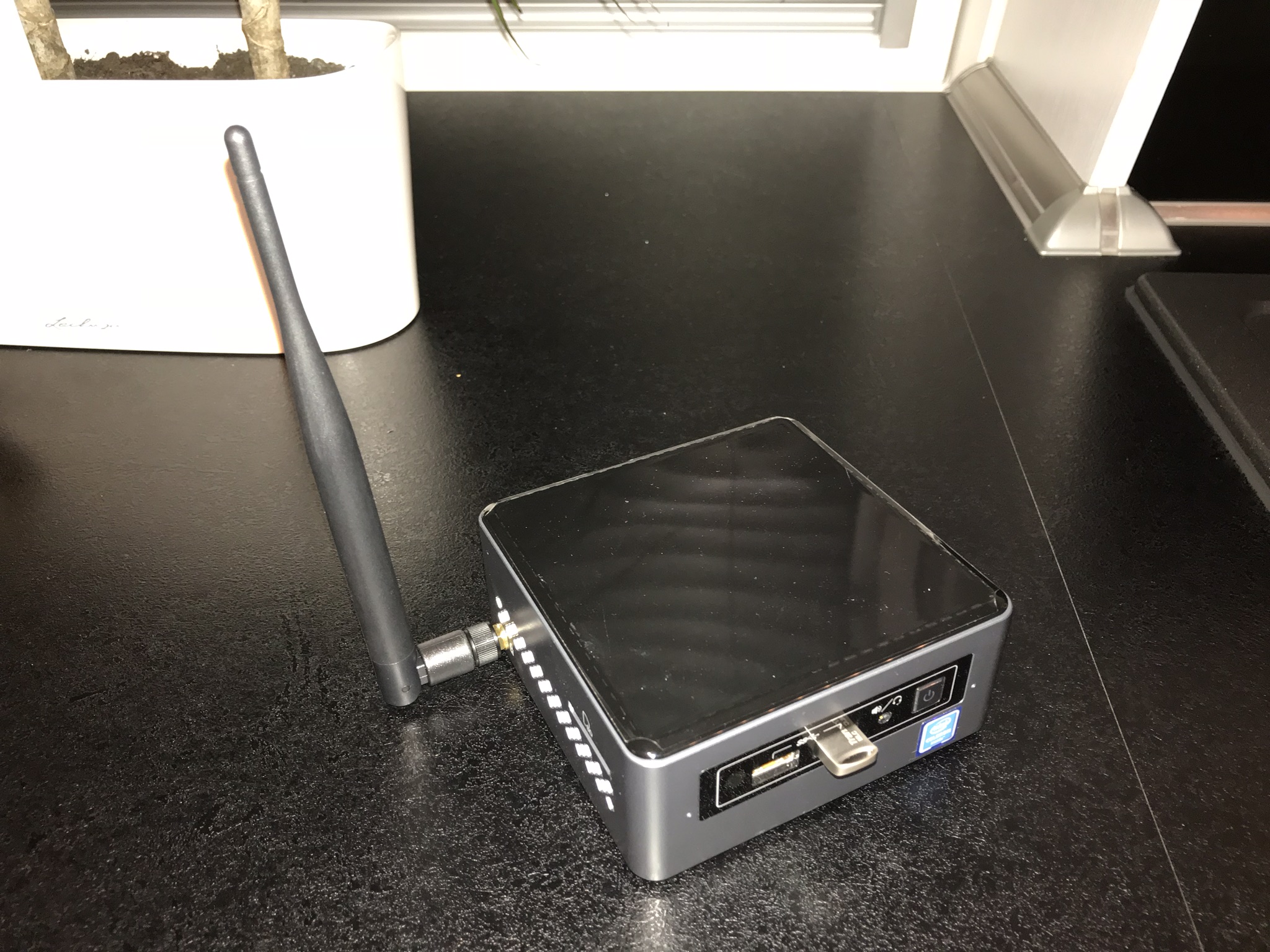

Seit dem ich die Modifikation durchgeführt habe, empfange ich sogar alle Geräte aus der Nachbarschaft
aber seht selbst:

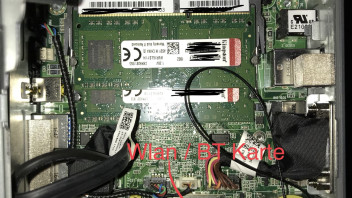

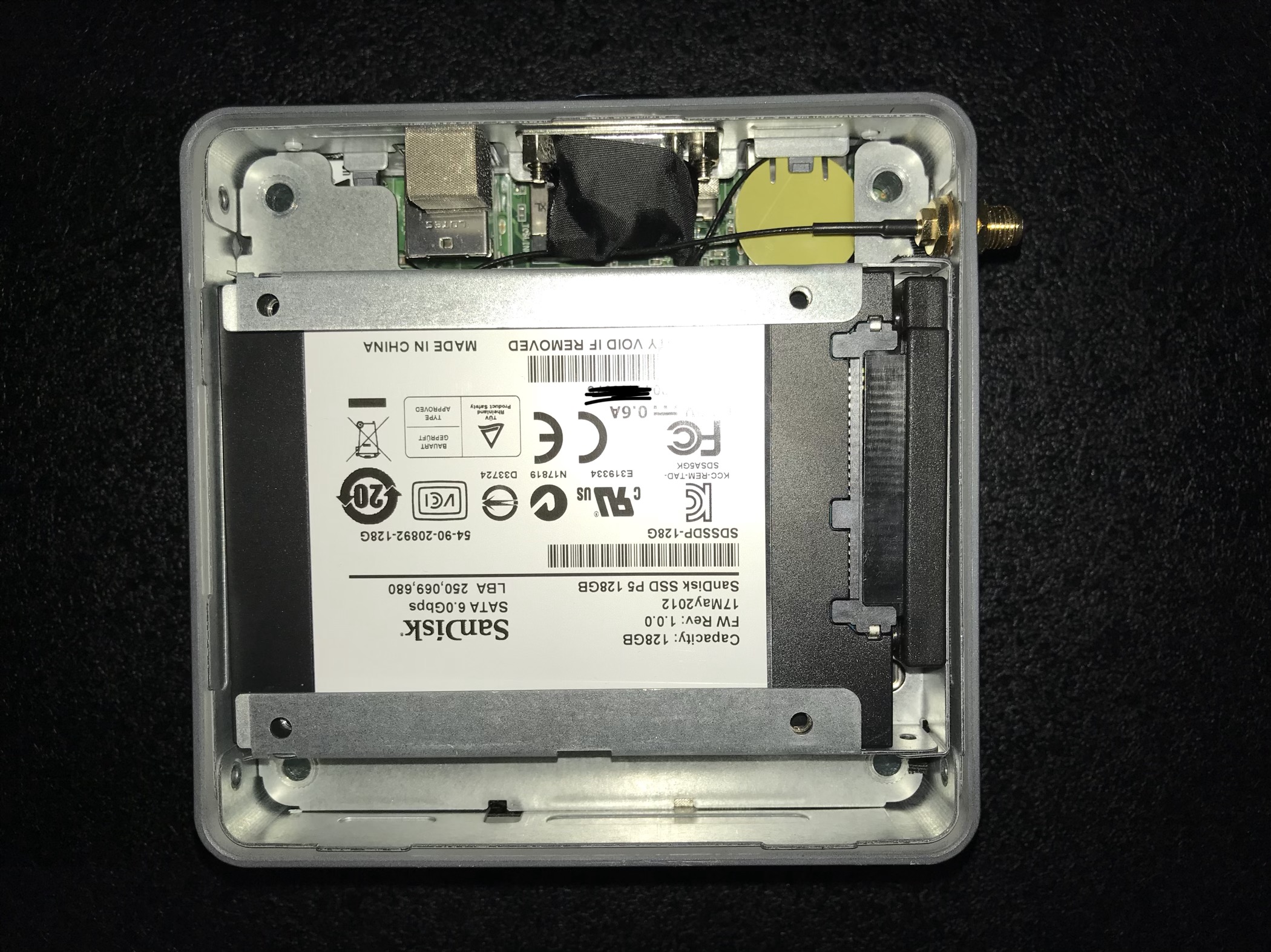

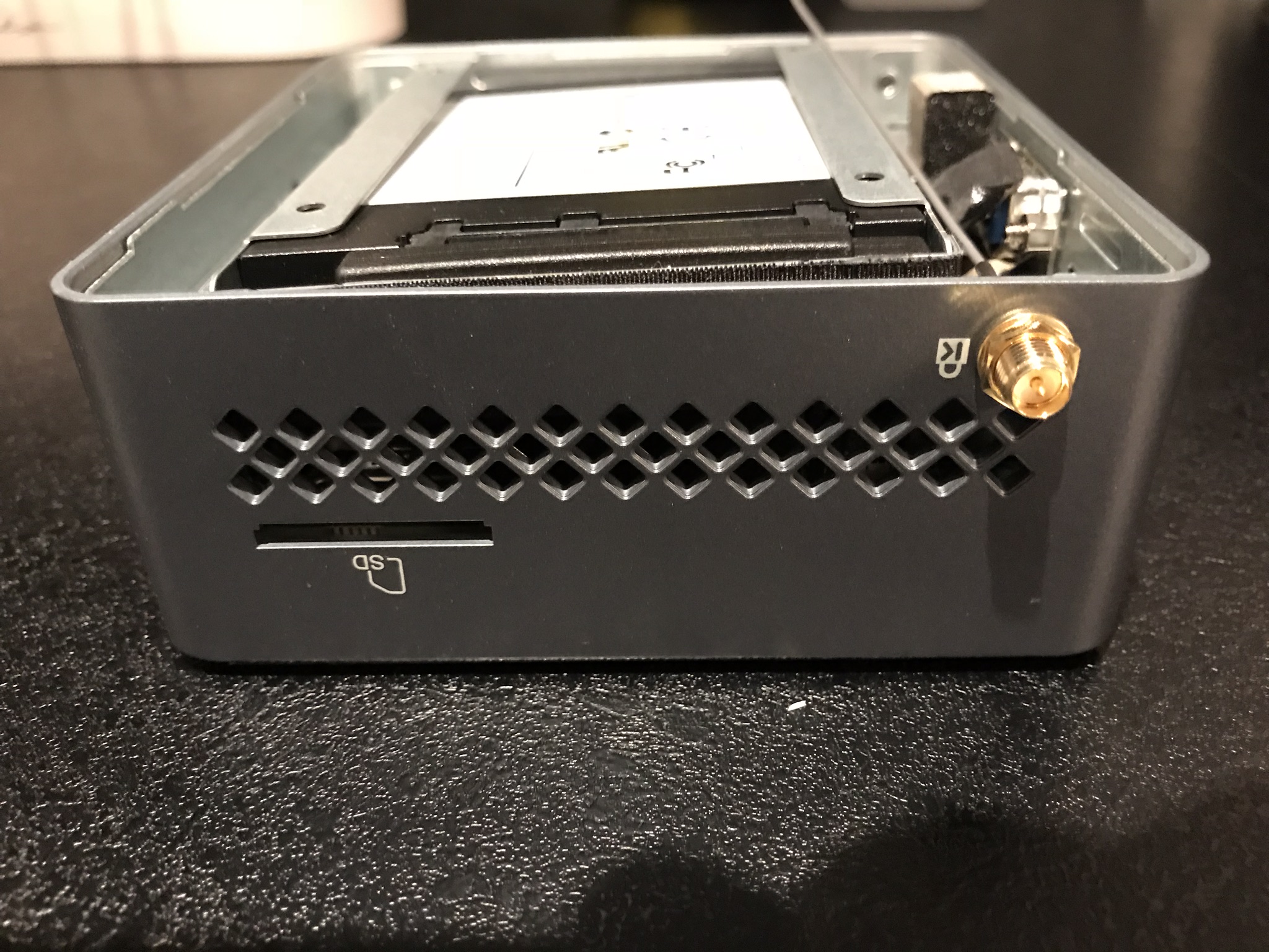

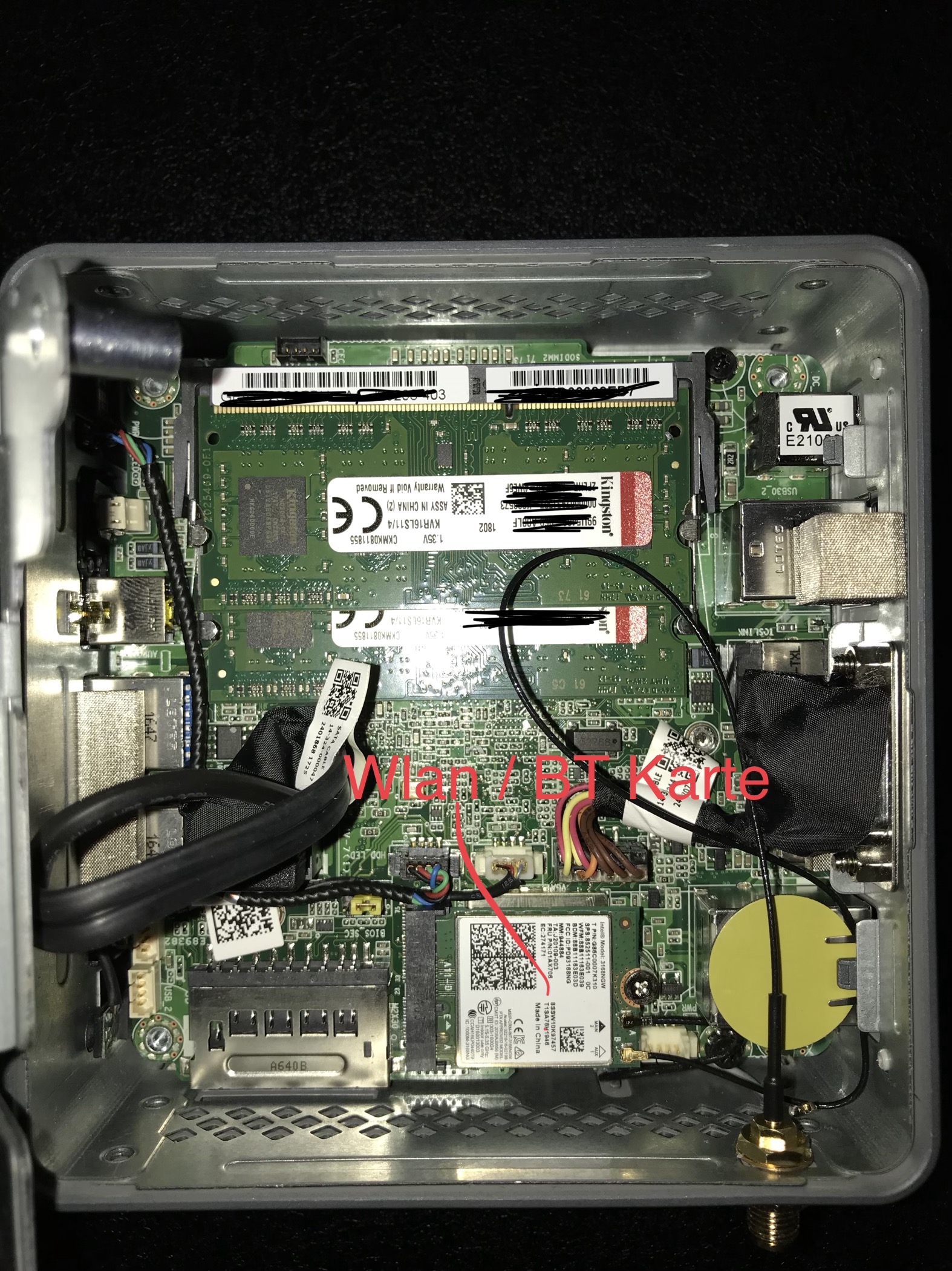

Für denn Antenne Anschluss habe ich lediglich ein 6mm großes Loch in das Gehäus gebohrt wo eine Schlossbefestigung von Intel vorgesehen ist.
Diese Empfangsstarke Lösung kann natürlich auch für andere Plugins genutzt werden die BT benötigen wie z.B. das Ranger Plugin von @grover
Wenn jemand die Sache nachbauen möchte weil er ähnliche Probleme hat ist hier die Teileliste ohne denn Nuc. Kosten ca. 20 Euro. Die Antenne kann natürlich auch noch größer gewählt werden falls noch mehr Leistung gebraucht wird.
