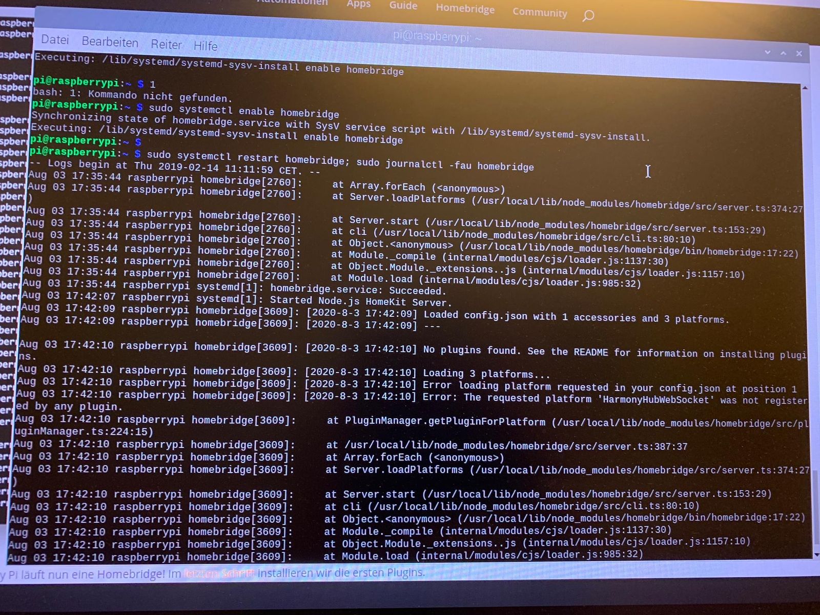

Hallo Zusammen
Bin neu hier und auch relativ neu im Umgang mit der Homebridge.
Da ich mit der Suchfunktion nicht fündig wurde stelle ich hier meine Frage:
Es hat alles mal ein paar Tage mit der kopplung zu Homekit geklaptt. Dann kam ich auf die glorreiche Idee, via Homebridge App ein Gerät/Plattform hinzugefügt. Eigentlich wollte ich nur schauen, was man da erstellen kann.
Seither läuft Homebridge nicht mehr.
Ich bekomme eine Fehlermeldung: Error loading Plattform usw.

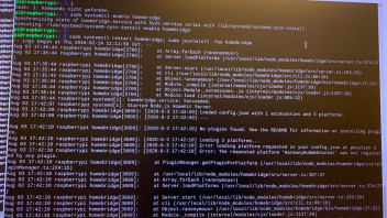

Habe gestern Abend noch kurz ein Bild geschossen da ich nicht mehr dazu gekommen im Forum zu schreiben.

Sieht ganz so aus, als hättest du in deiner Config.json harmony eingetragen aber das Plugin garnicht installiert.
Danke für eure Rückmeldung. Das Plugin hatte ich zwar per App installiert, aber die Harmony war in Homekit nit ersichtlich. Ich werde es nochmals installieren. Aber erst am Wochenende. Ich melde mich wieder.

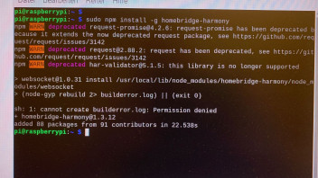

warum kannst du kein Plugin installieren?
Über eine Konsole den Befehl
npm install -g homebridge-harmony
ah ok, das kann ich versuchen.... das heisst, ich kann ein Plugin auch installieren, wenn homebridge nicht richtig hoch fährt?
Nu klar.
So, habe gestern den Befehl eingegeben. Habe aber das Gefühl, da stimmt was noch nicht. Jedenfalls konnte ich Homebridge noch nicht starten.

Nimm doch einfach mal das Harmony Plugin aus der Config raus starte dann mal deine Bridge - > leider hat keiner von uns eine Glaskugel-> am besten mal deine Config mit Posten - > sollten in deiner Config persönliche Daten mit drin sein, kannst du sie vorher unkenntlich machen 😉
EDIT/// glaube auch das deine Bridge Installation einen Fehler hat - wie hast du sie aufgesetzt? Nach sschuste Anleitung ???
Die Installation deiner Harmony sieht nicht ganz so tolle aus.
Aber warum deine Homebridge nicht mehr startet können wir dir nur sagen, wenn wir einen Fehler im Log sehen können.
Wenn du aber der Meinung bist, dass es an der Harmony liegt, dann scheiß die doch einfach aus deiner Config.json und schaue, ob dann deine HB startet.
Wisst ihr eventuell (ihr wisst es ) was der Fehler ist?
Versuchs mal mit:
sudo su -
rm -rf .npm
npm install -g --unsafe-perm homebridge-harmony
exit
Hallo Cool23: mit welchem Befehl kann ich das machen? Ich hoffte, dass ich alles mit der App lösen kann, da ich fast keine Ahnung von Programmieren habe. Ich glaube, ich habe diese mit der Anleitung von sschuste installiert, bin mir aber nicht sicher, da ich gerade nicht zu Hause bin.
Hallo Bananenjoe86: Danke für deine Hilfe. Ich versuche als erstes Harmony raus zu schmeissen.
Alles anzeigenVersuchs mal mit:
sudo su -
rm -rf .npm
exit
Hallo sschuste: werde ich versuchen....was verbirgt sich dahinter? Eine Entfernung von Harmony?
Sudo su macht dich zum Super Admin der alles darf 😜 Sei vorsichtig mit sowas...
Mit rm (remove) wird der Pfad gelöscht
Und mit dem darauffolgenden installierst du die harmony neu
Wenn du deine Homebridge nach sschuste aufgesetzt hast, braucht du nur über die Nano Funktion deine Config aufrufen und die Harmony Sachen löschen ... auch wenn die Harmony Geschichte nicht deinstalliert wird, kennt deine Bridge nur die Sachen die in der config- konfiguriert sind 😉
Hier nochmal für dich der Befehl
sudo nano /var/homebridge/config.json
Wenn du es dir nicht zu traust - poste einfach deine aktuelle config und einer von uns wird dir dabei schon helfen - bei den json Sachen kommt man zu Anfang schnell mit den ganzen verschiedenen Klammern durcheinander 😉
Vielen Dank für die Erläuterung....voller Hoffnung werde ich das heute Abend testen
