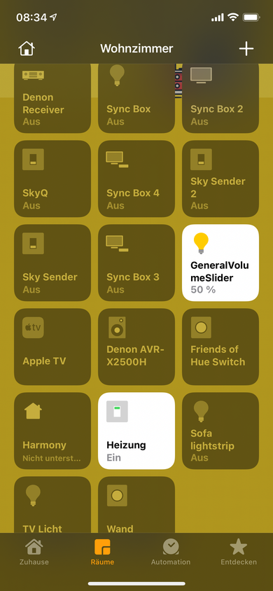

Also hab den Cache gelöscht. Aber es hat sich nichts verändert. An der Harmony Kachel, es steht dabei wird nicht unterstützt. Ich hab mal einen Screenshot angehängt. Ansonsten ist jetzt alles da. Tv Kachel und Lautstärke sind jetzt aber getrennt.
das kannst mit
zusammenführen.
Das Ganze scheint aber immer noch nicht schaltbar zu sein?
Versuch mal die 2 Harmony Kacheln zu löschen.

Also es funktioniert jetzt. Die Harmony Kachel bekomm ich aber nicht weg. Das löschen des Accessorie Ordners hat aber weder Harmony noch meine shellys zurückgesetzt. Hat es überhaupt funktioniert?

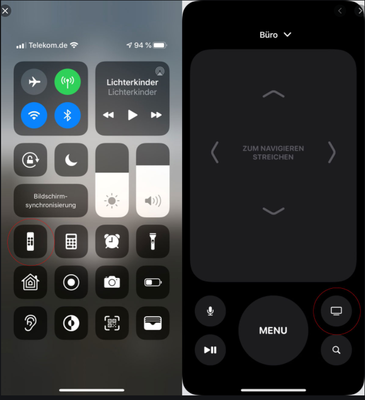

Das müsste nun über die Fernbedienung in deinem Kontrollzentrum gehen.
Lauter/Leiser sollte über die Lautstärketaste des iPhones funktionieren.
