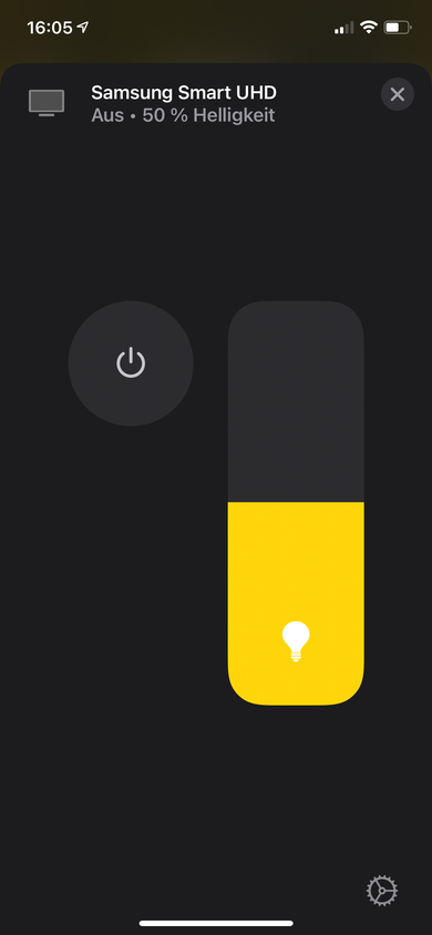

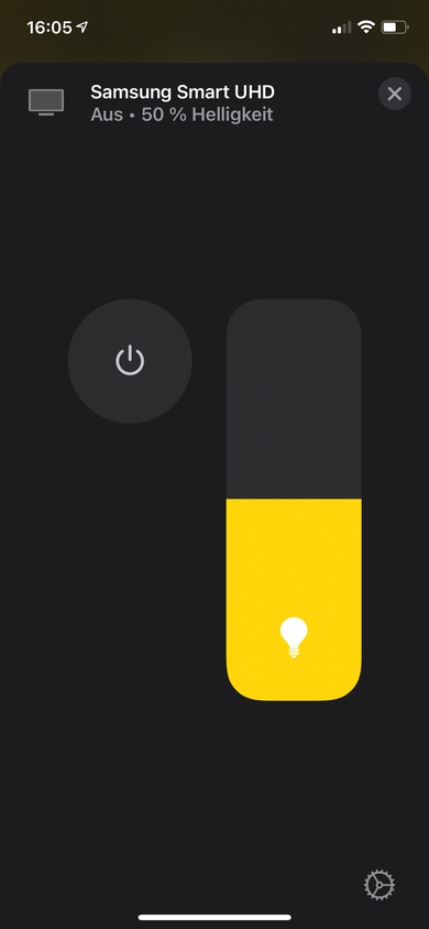

Nach dem ändern der Konfiguration HB neu gestartet?
Und jetzt einen Volumeschalter beim TV
Ich hatte die HB neu gestartet, aber ohne Erfolg. Ich glaube, ich gebe für heute auf. Ich danke dir!
Bananajoe86 , Ich habe es doch noch hinbekommen. Da der Ton vom TV über die Soundbar ausgegeben wird habe ich die Zeile "linkVolumeControlToTV": tru in "linkVolumeControlToSoundbar": true geändert. Manchmal sieht man den Wald vor lauter Bäumen nicht. Danke Bananajoe86 für deine Gedult mit mir . Gute Nacht!

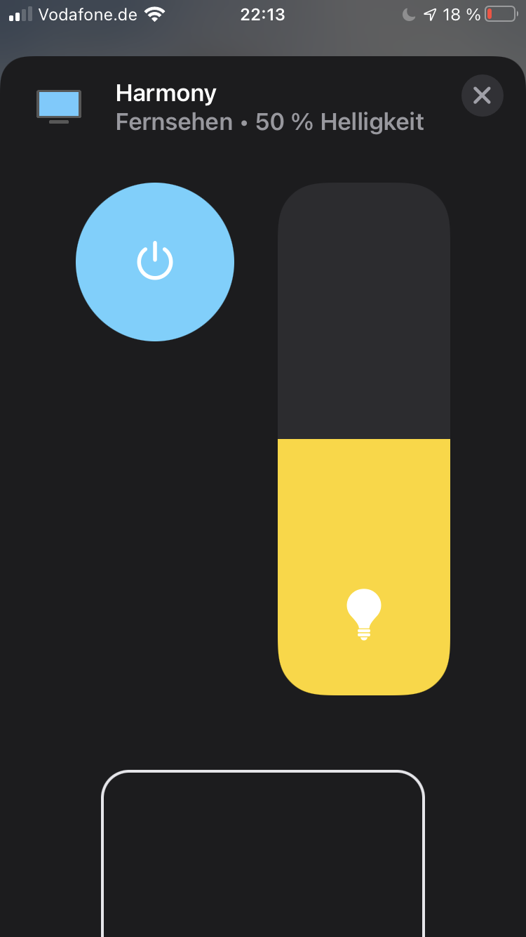

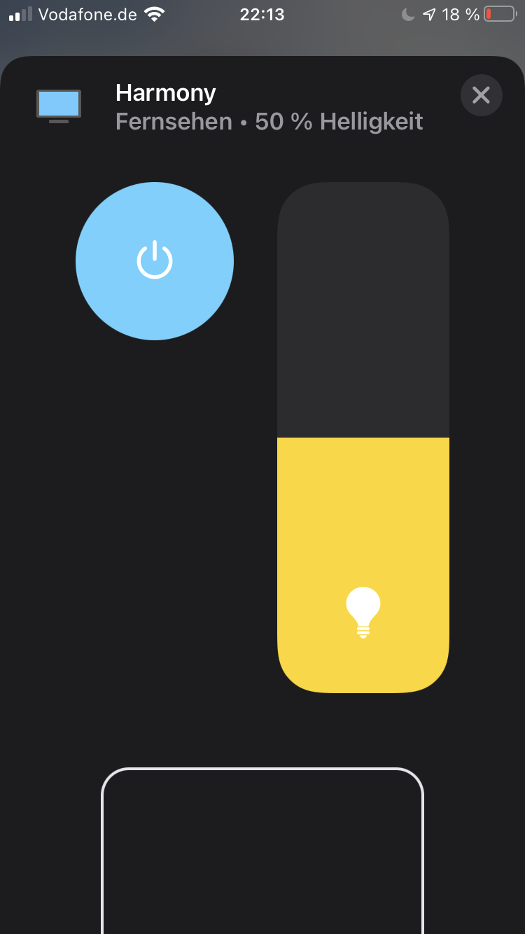

Die Lautstärke von meiner Soundbar lässt sich problemlos über Siri mit dem Befehl "Hey Siri, General Volume Slider xx %" ändern. Da der Befehl zu sperrig ist, möchte ich diesen gegen "Hey Siri, Ton xx %" austauschen. Ich habe schon versucht den Lichtschalter "GeneralVolumeSlider" umzubenennen, aber egal wie der Schalter heißt, reagiert er nur auf den Orginalbefehl. Kann man diesen Befehl nicht umbennen?
Mein Fernsehsymbol heißt "Harmony". wenn die da drauf touche, ist Harmony zum einschalten und das 2. Gerät heißt bei mir Lautstärke.
Ich kann Problemlos "Harmony 40% sagen. Klappt immer.
Die habe ich auch Bananajoe, aber zusätzlich noch das Gerät "GeneralVolumeSlide".
Da alles nichts geholfen hat, habe ich jetzt die Steuerung der Lautstärke über einen Kurzbefehl gelöst.

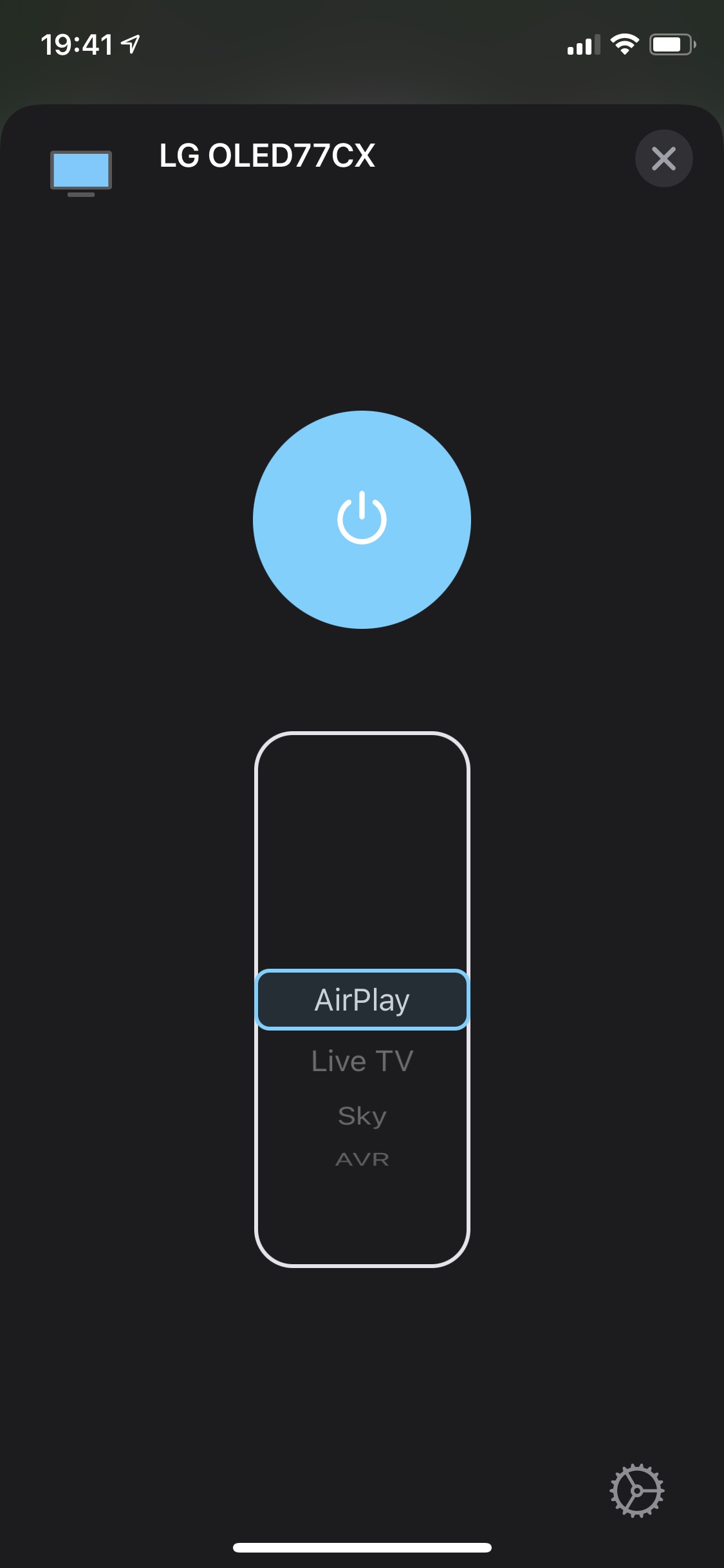

Moin zusammen,
verstehe ich das nicht richtig, dass "TVAccessory : True" eigtl. das folgende als Ergebnis zeigen sollte?
Switches werden mir dagegen wunderbar angezeigt, es funktioniert auch alles wie gewünscht, die obige Ansicht bekomme ich aber so nicht hin. Mache ich etwas falsch? Anbei meine config:

Edit...ich korrigiere mich mal selbst
"publishAllTVAsExternalAccessory": true, -> muss auf false
Jetzt hab ich auch das Häuschen, welches mich, genau wie Bananajoe86, nervt. Hattest Du das über ClearCache lösen können?
Kann auch sein, dass es reicht, wenn dein "publishAllTVAsExternalAccessory": true wieder auf true änderst. Nach dem Neustart der HB musst du es aber in Home neu hinzufügen + Neues Gerät hinzufügen.
