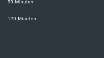

    Ich würde allerdings gerne die Timer Funktion aus der Harmony App in einen Kurzbefehl oder über Siri steuern.
    Leider habe ich keine Idee wie ich das anstelle.
    Ggf. hat von Euch ja jemand eine Idee zu dem Thema.
    VG Stefan
  • Ich würde allerdings gerne die Timer Funktion aus der Harmony App in einen Kurzbefehl oder über Siri steuern.
    Was ist die Timerfunktion, und was kann die?
  • Was ist die Timerfunktion, und was kann die?
    Hi,
    die Timerfunktion ist quasi der SleepTimer der original Harmony App.
    Ich habe einen Kurzbefehl der Abends bei mir alles runter fährt oder ausschaltet. Diesem Befehl würde ich gerne den Sleep Timer hinzufügen.
    VG Stefan
