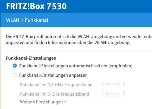

  • Ich habe übrigens auch das Problem. Mich interessiert, ob Mesh so in der Beta funktioniert, habe gelesen, dass man irgendwo den automatischen Wechsel zwischen 2,4 und 5 GHZ deaktivieren muss. Sonst könnte es zu Problemen kommen bei Geräten, die lediglich 2,4 GHZ können. Es wäre nett, FettesB , wenn du mal berichten würdest.

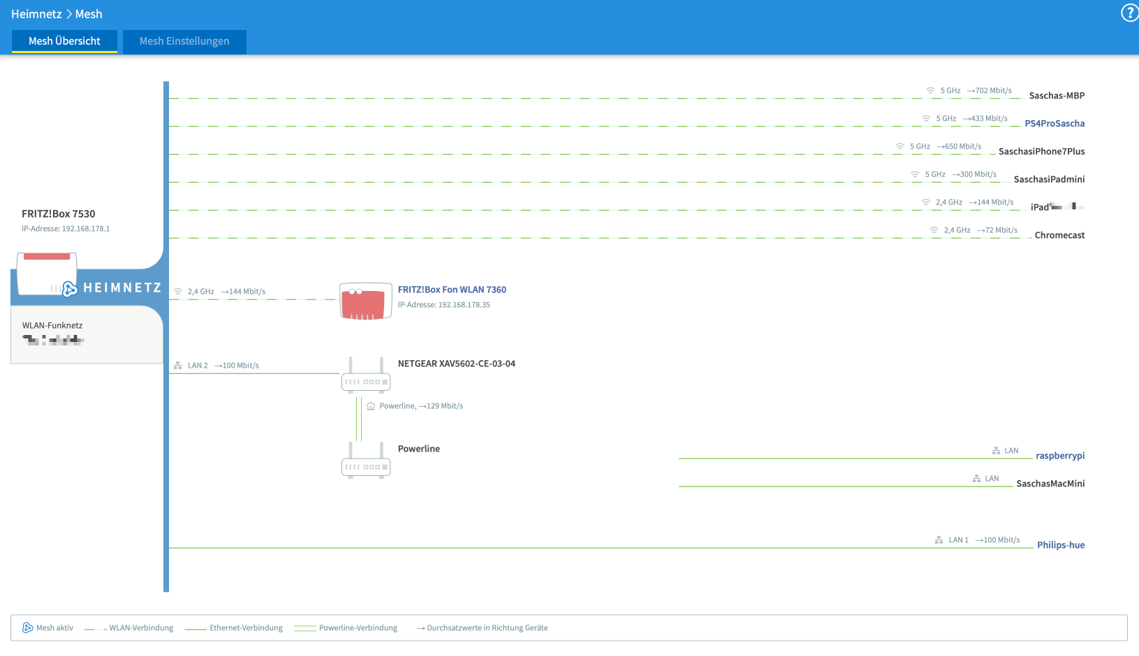

  • Kann es sein das die Geräte sich mich 7360 verbinden im Hintergrund und du deswegen die Probleme kriegst?
    Weil so wie ich das sehe ist dein 7360 nicht im Mesh drinne (da kein mesh symbol zu sehen ist)
    Dein FritzBox 7360 verwendet doch FritzOS 7 oder? Wenn ja hast du es nicht als MESH Device im Netzwerk und deswegen kriegst du die Probleme
    Da die Geräte sich da einloggen und für das Master Device (also 7530) nicht mehr sichtbar sind. Denn dein 7360 verwendet eine eigene host liste für die Geräte da es NICHT im mesh ist.

    Nein das kann nicht sein weil meine alte Fritz!Box 7360 nur version 6.85 hat also kein Mesh und sie erweitert das Wlan nicht mit dem selben Netzwerknamen sonder erstellt ein eigenes Wlan.
    Also keins meiner geräte im Presence kann sich mit dieser fritzbox verbinden.

    War eins der Geräte denn mal aber damit verbunden? Sprich, wird das Gerät noch in der Liste angezeigt auch wenn es NICHT verbunden ist?
    Ich hatte nämlich mal das Problem, auch wenn WLAN deaktiviert war, das mein Repeater das Gerät mit deaktiviertem Wlan trotzdem in der Liste als ‚aktiv ohne Verbindung‘ angezeigt hatte
    Bei sowas hilft nur mesh=false
  • Ich habe jetzt erst einmal alles wieder zurück gebaut, sprich die alte Fritz!Box ist vom Strom (war eh nur zum Testen gut)
    Und SeydX du hast wohl recht mit deiner Theorie. Denn nun läuft alles wieder normal.
