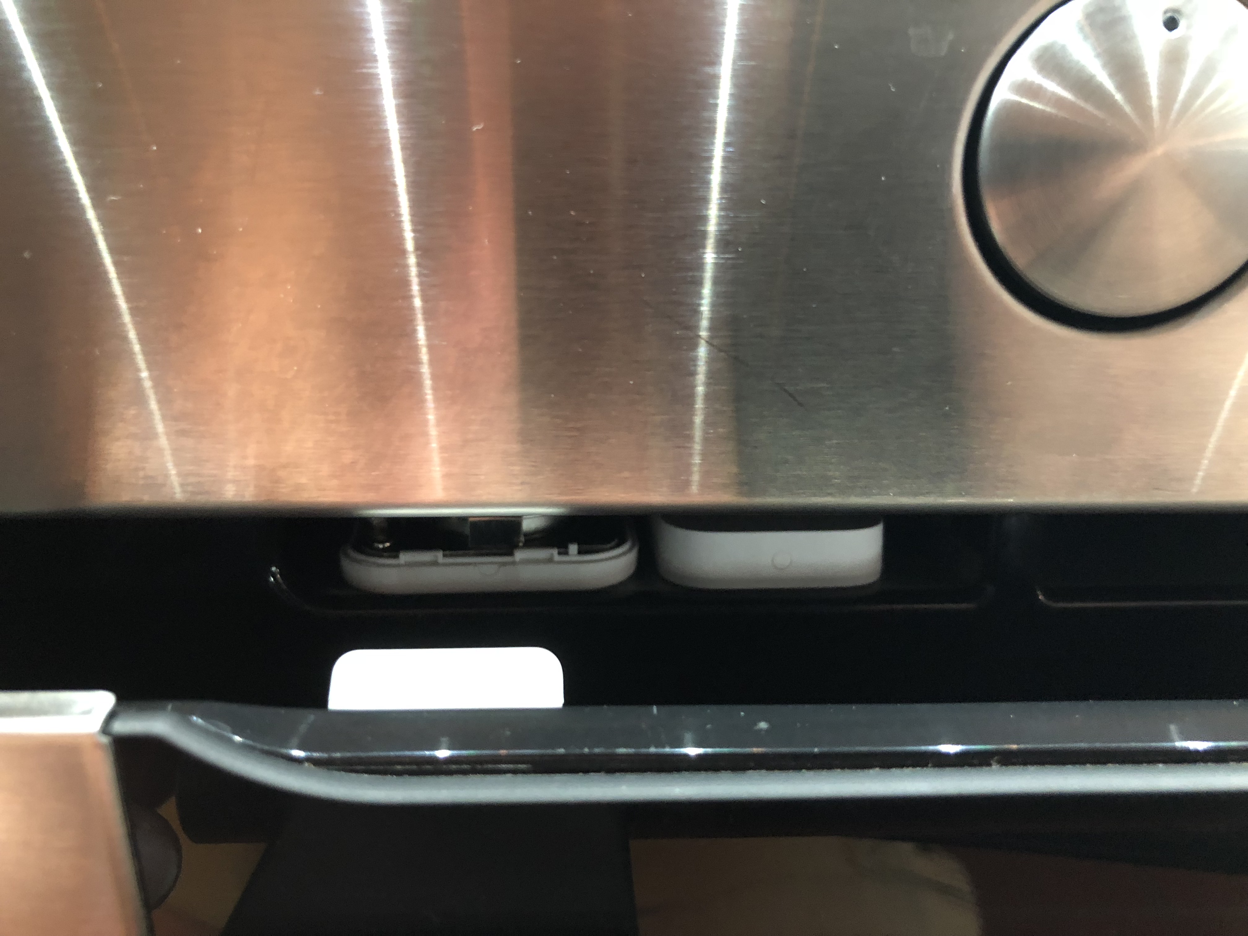

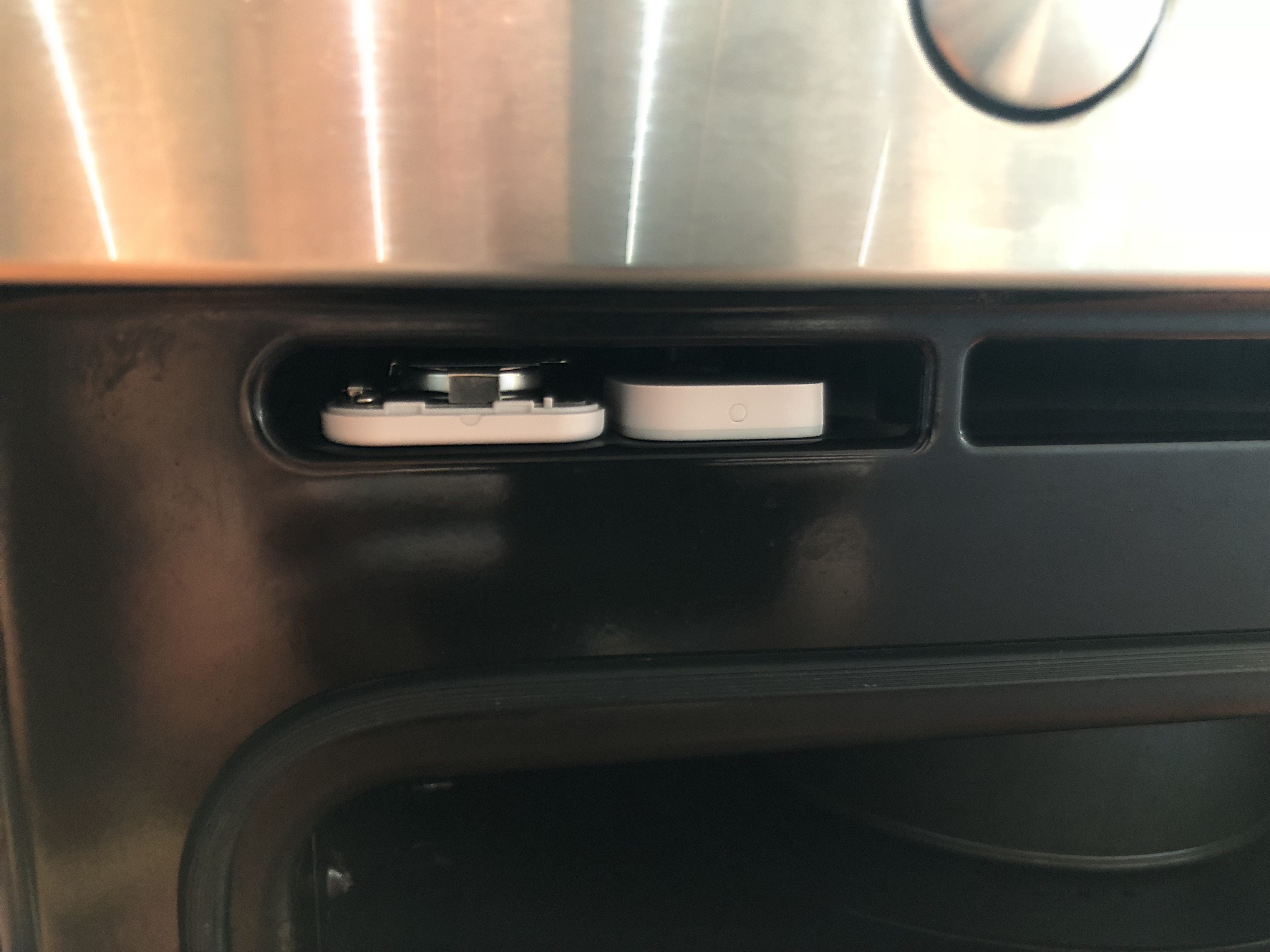

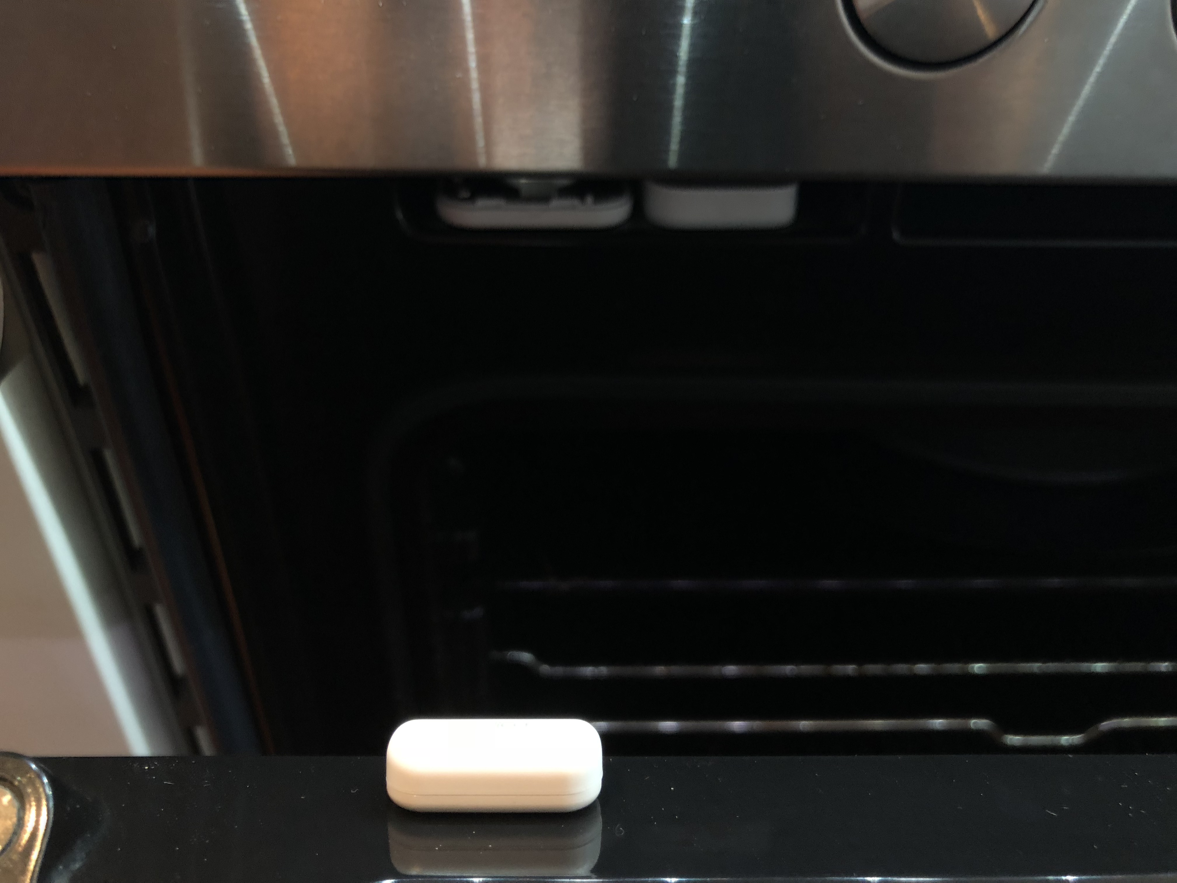

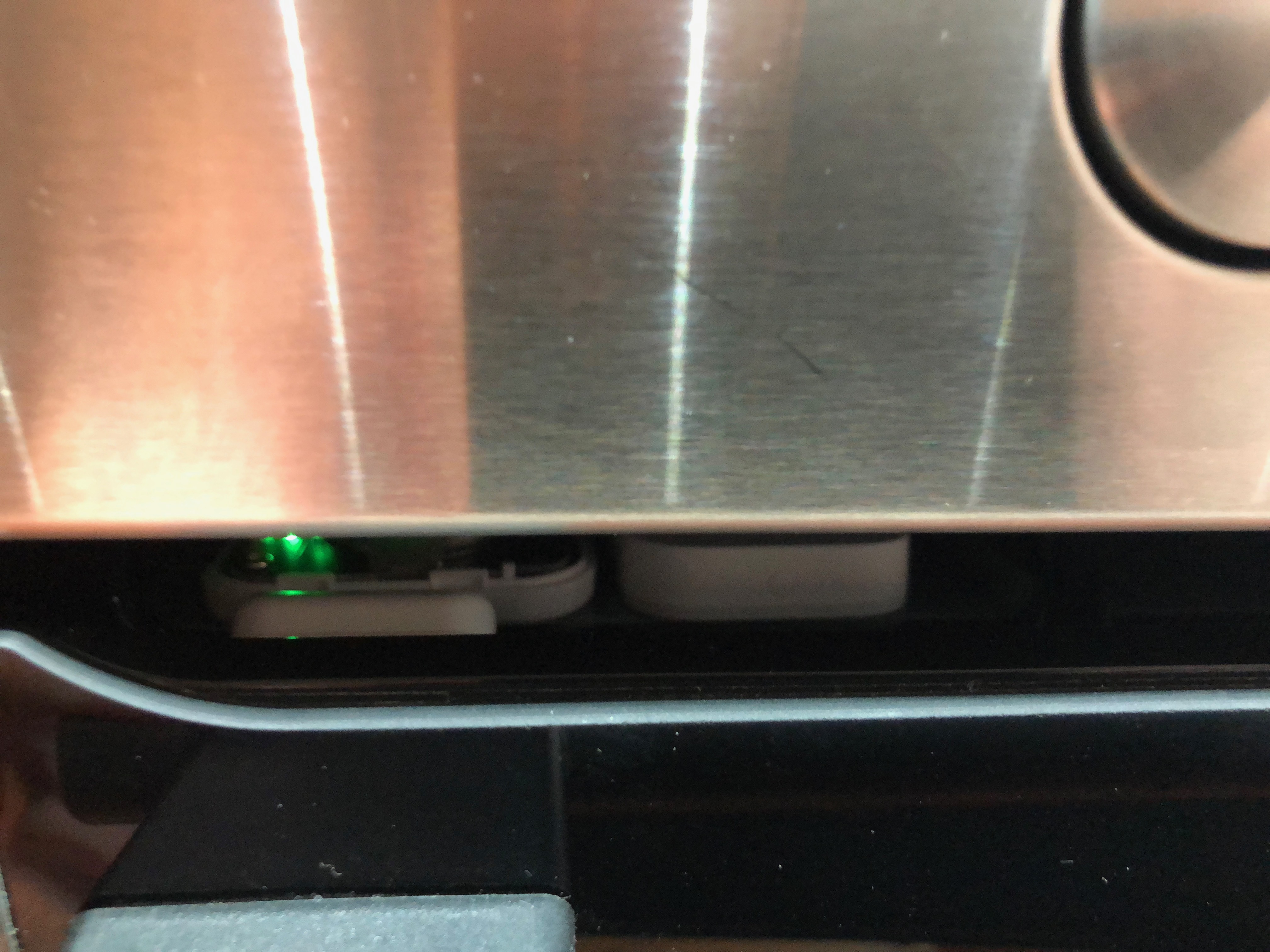

    Abhilfe hat ein Koogeek Door & Window und ein Mi Temperatur Sensor geschaffen.
    Die beiden Sensoren in den Ausgang der Abluft des Backofens gesteckt und mal geschaut was passiert. 8) No Risk no fun. Nachahmung auf eigene Gefahr.
    Die Temperatur der Abluft liegt bei ca. max. 70°C, wenn der Backofen auf 220°C geheizt wird. Und anscheinend verkraften das die Sensoren ganz gut. Bisher hat noch nichts nach Plastik geschmeckt und neben dem Duft von frisch gebackenen Brot, gab es auch sonst noch keine anderen chemischen Gerüche. :S

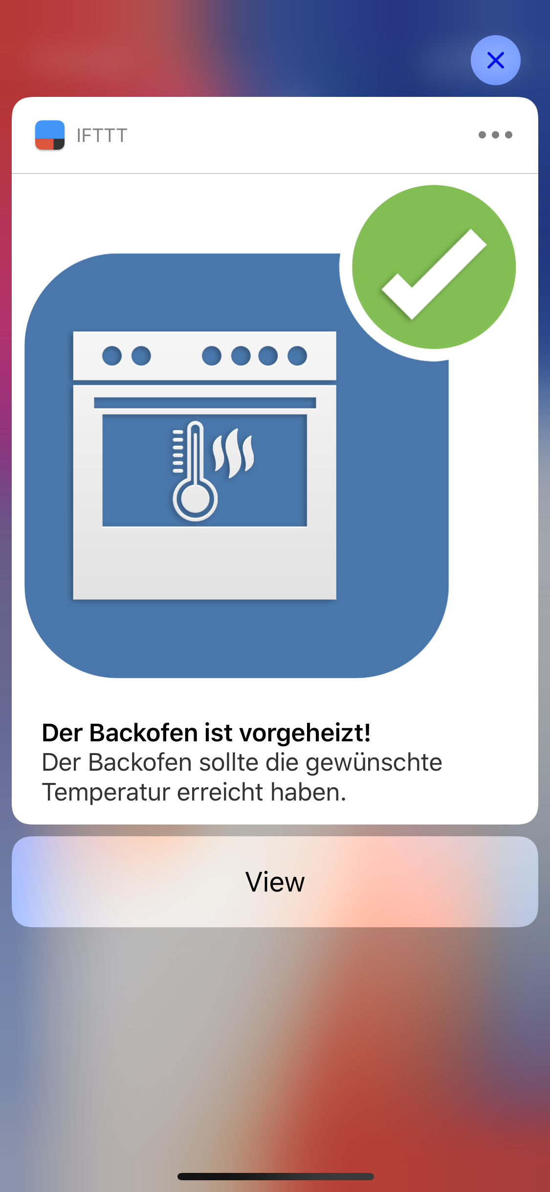

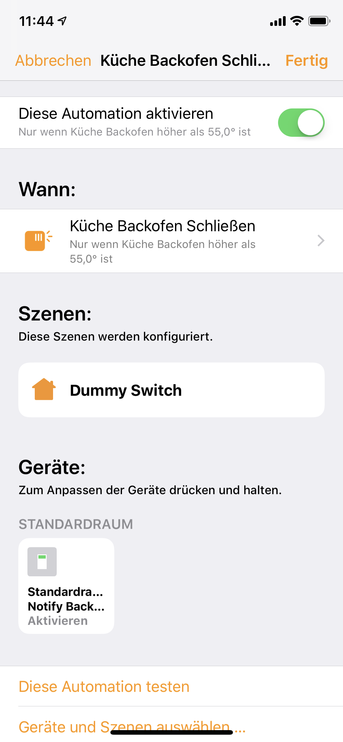

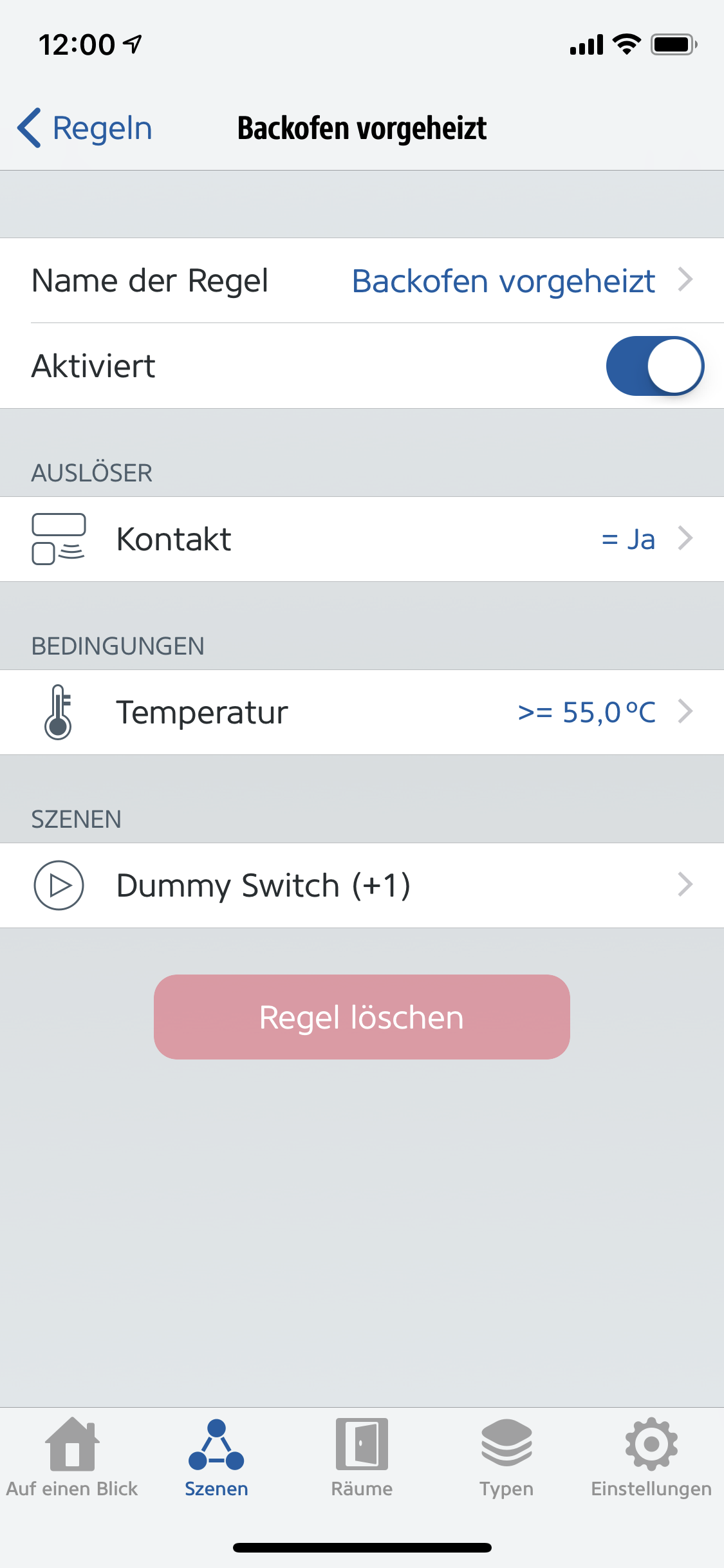

    In HomeKit habe ich eine Regel erstellt, dass wenn Kontakt = Ja, Bedingung Temperatur >= 55,0°C, dann IFTTT Notification
    Ich habe herausgefunden, dass für die klassische Tiefkühlpizza das Vorheizen auf 180°C, die Ablufttemperatur ungefähr bei 55-60°C bei meinem Backofen liegt. So lässt sich das für andere Temperaturen dann auch rausfinden.

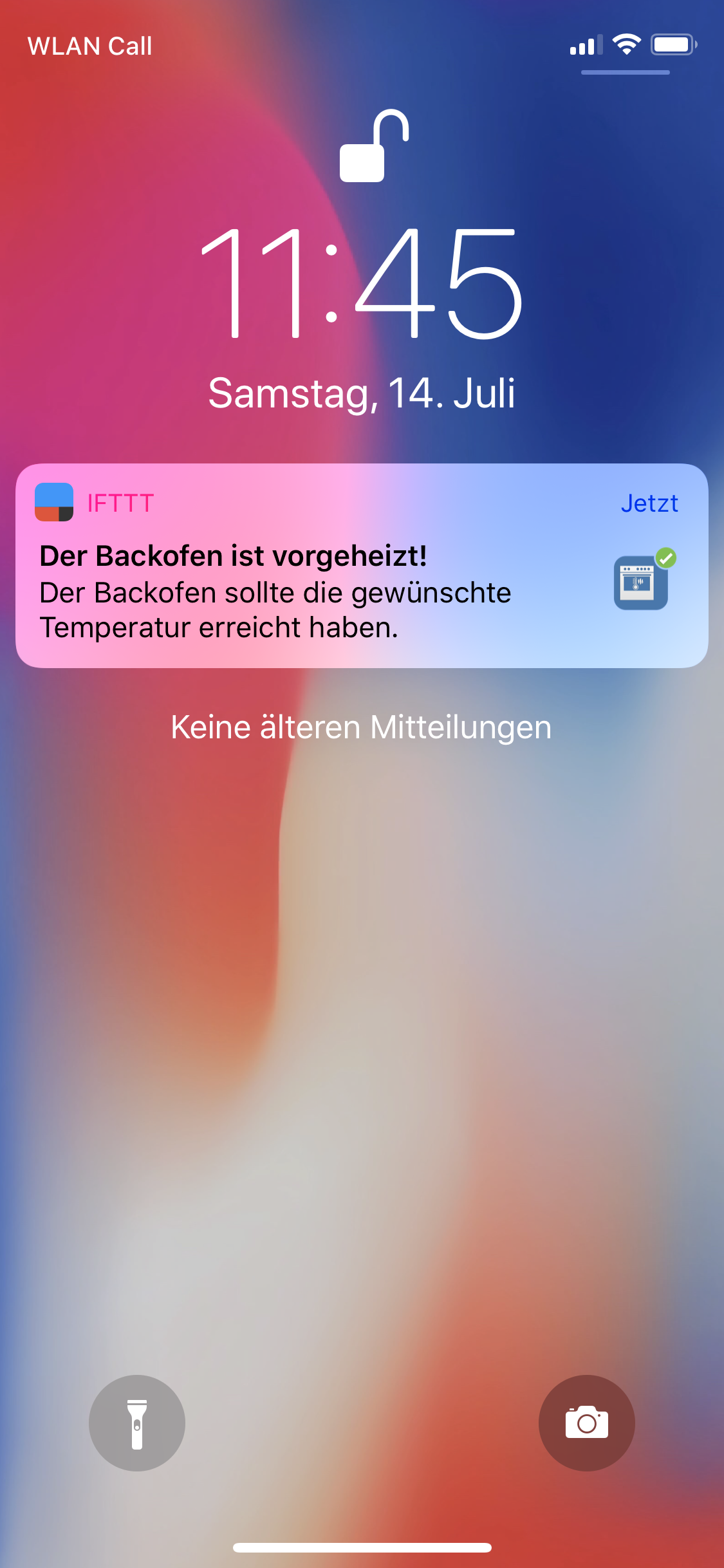

    Wird der Wert erreicht, gib es eine Push-Benachrichtigung, oder es blinkt noch eine Hue im Wohnzimmer.

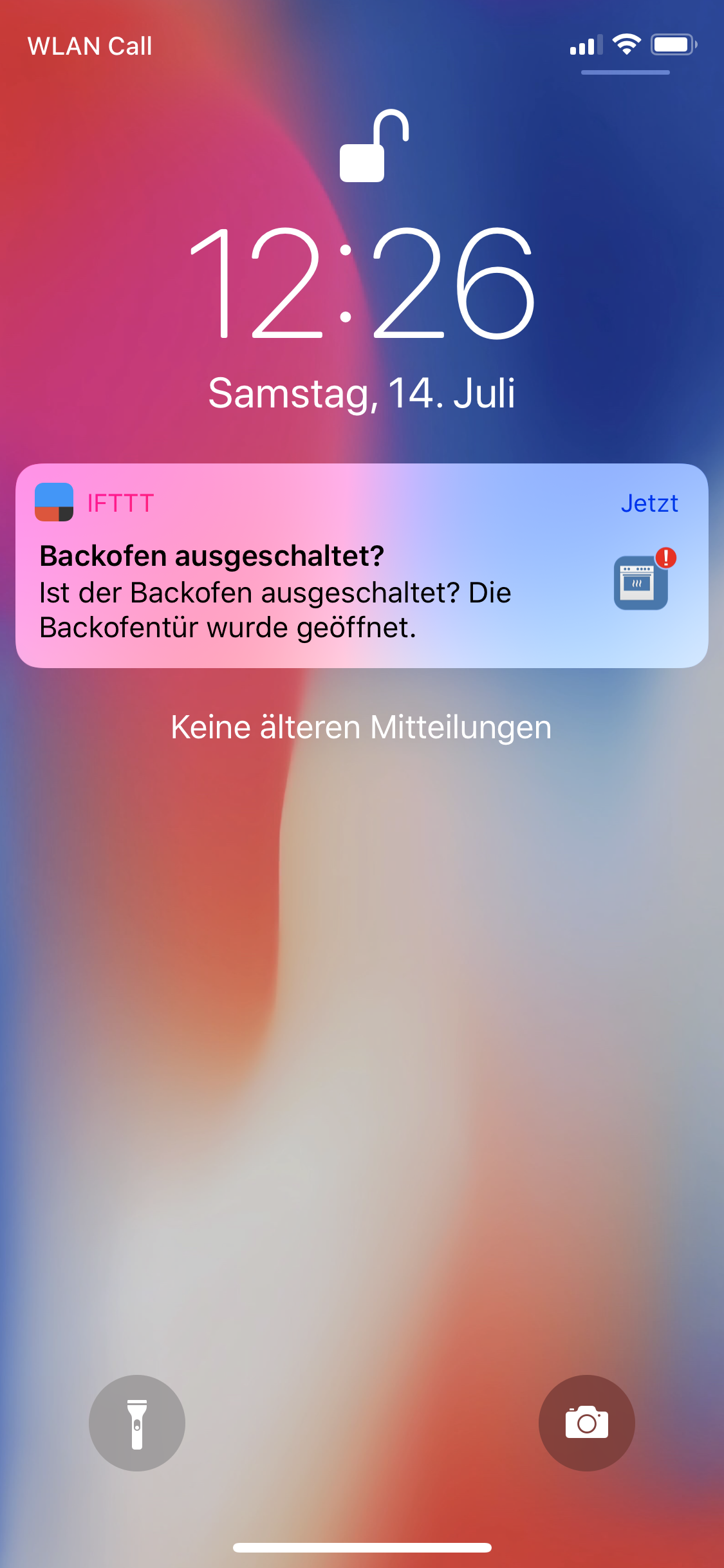

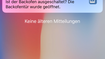

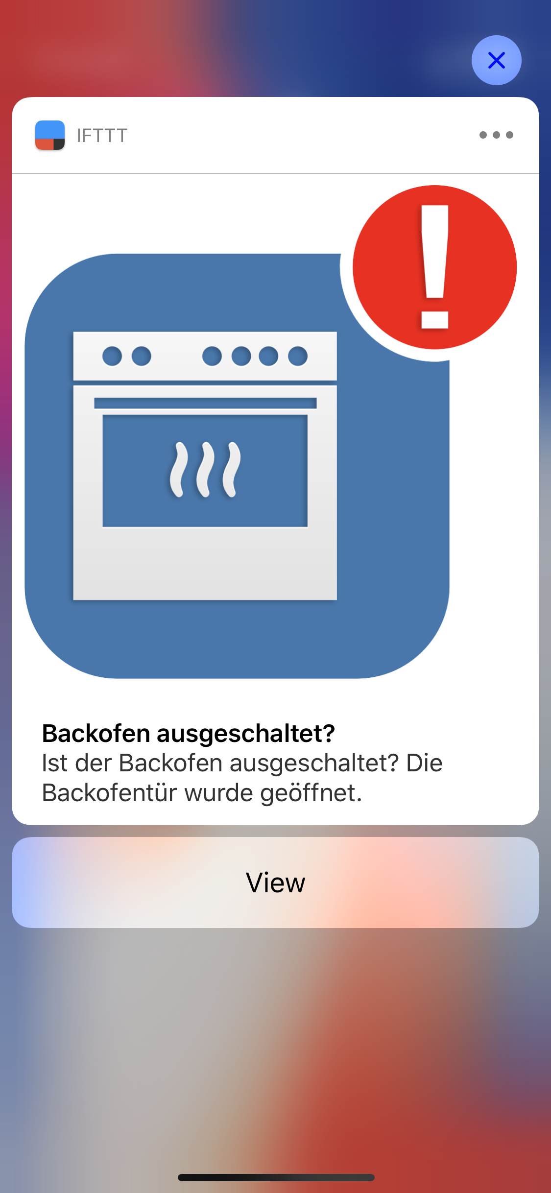

    Effekt von dem Kontaktsensor ist, wenn die Tür bei einer höheren Temperatur geöffnet wurde bekomme ich auch eine Push die mich daran erinnert, ob ich den Backofen ausgeschaltet habe.
