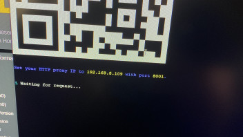

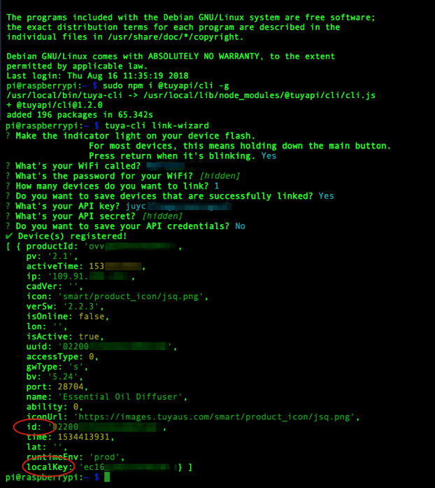

  • Danke für die Antwort, das heisst ich muss auf den rasperry das irgendwie ausführen
    Add any devices you want to use with tuyapi to the Tuya Smart app.
    Install the CLI tool by running npm i @tuyapi/cli -g. If it returns an error, you may need to prefix the command with sudo. (Tip: using sudo to install global packages is not considered best practice. See this NPM article for some help.)also den befehl npm i @tuyapi/cli -g eingeben und dann das npm i anyproxy -g um eine Proxy zu instllieren
    Stimmt das in etwa?
    Danke
  • Stimmt das in etwa?
    Und dann die weiteren Schritte, genau so wie es dort steht.
    Man muß also dann den QR Code mit dem iPhone scannnen, dann das Zertifikat installieren und dann gaaaaaanz wichtig dem Zertifikat auch vertrauen, dann den Proxy in den Netzwerkeinstellungen einstellen, so wie es unter dem QR-Code steht und dann einmal in die SmartLife App und den Inhalt herunterziehen. Fertig.

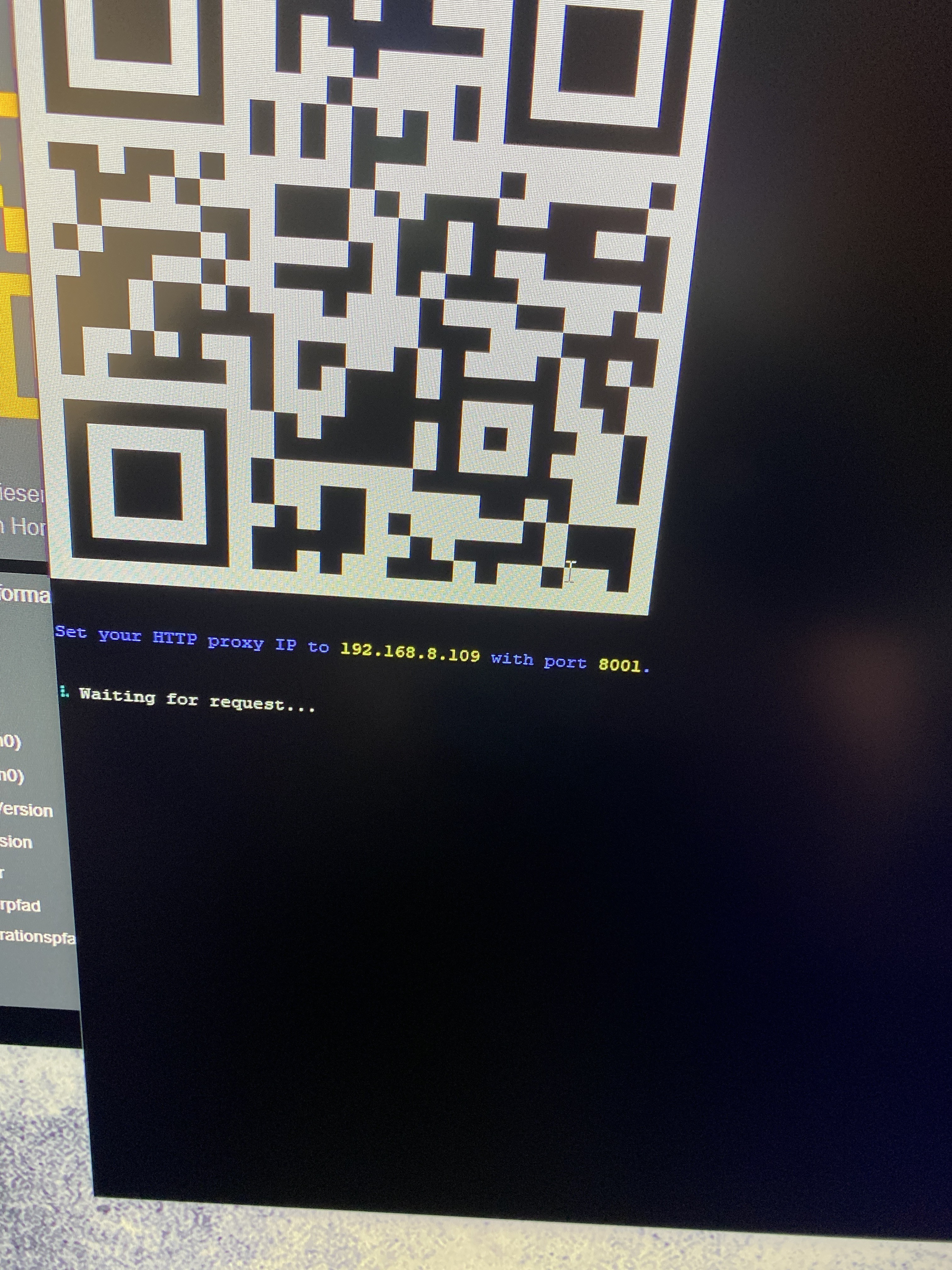

  • Hallo Zusasmmen. Bin neu in Sachen Homebridge.
    Hoffe Ihr könnt mir helfen.
    Bin nach dieser Anleitung gegangen: https://github.com/codetheweb/…blob/master/docs/SETUP.md
    Bei der Proxy Einstellung konnte ich auch Server und Port eingeben.Zertifikat habe ich auch eingeschaltet.
    Leider habe ich danach keine Internetverbindung um den letzten Schritt zu machen. Habe auch im Proxy mit Authentifizierung (pi-raspberry) probiert. geht leider auch nicht.
    Id und Key habe ich erhalten. Wie muss ich jetzt vorgehn? Danke
  • Sieh' Dir einmal meine Nachricht zwei vor Deiner an.
    Dort steht ein gaaaaanz wichtiger Schritt, den Du in Deiner Nachricht nicht beschrieben hast. Du mußt unter Allgemein/Info ganz unten dem Zertifikat noch die entsprechenden Rechte einräumen.
    Hier steht das dick in der Anleitung (im Link steht wie es geht!):
  • Danke für die Antwort.
    Zertifikat habe Rechte eingeräumt. Ich denke mein Problem ist meine Proxy Einstellung.
    ID und Key habe ich erhalten. Danach komme ich mit dem Iphone nicht ins I-Net. Wenn ich das Tuya App öffne sagt es das das Netzwerk Verbindungsfehler hat.
  • <p>Wenn Du ID und Key bekommen hast ist ja alles ok. Das Du danach nicht ins Netz kommst auch. Du kannst jetzt alles wieder zurückstellen und die Werte in die config.json eintragen.</p>
