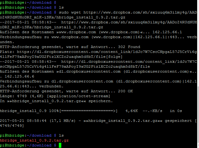

Ich wollte dein Script für HB auf meiner laufenden Installation installieren bekomme es aber nicht auf den Pi geladen.
Ich nutze:
sudo wget https://www.dropbox.com/sh/sxiuuq6m3ilmy4g/AADhymhtWKhvzlzHNHpXICVea?dl=0&preview=hbridge_install_0.9.2.tar.gz#
Habe danach diese Datei auf dem Pi
diese lädt sich aber nicht Entpacken.
Welchen weg benutzt du?
Ps: Vieleicht kannst du es ja sogar über NPM bereitstellen als Homebridge Tool?
det Hab es jetzt nochmal Probiert mit beiden Links einmal aus dem Post und einmal mit dem von Dropbox. Bekomme beides mal nur dieses Datei mit der ich sonst nichts anfangen kann.
Kannst du nicht den Befehl mit deinem Link noch in Post 1 mit einfügen ? Bin mir nicht sicher ob es am Mac liegt das der Link nicht richtig kopiert wird.
OK,
hoffe damit klappt es besser.
Hat sich erledigt habe es jetzt mit FileZillavom Mac auf den Pi Kopiert.
Der Link für den Direkt Download auf den Pi wäre trotzdem nicht Verkehrt in Post 1.
Danke trotzdem.

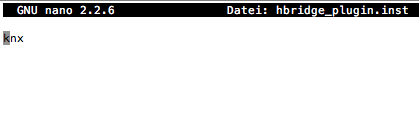

Ich bin blutiger Anfänger.
Welche Config soll ich posten?
Habe es installiert über die Änderung der Datei "hbridge_plugin.inst"
Du musst diese nach der Installation eines Plugin diese Datei pflegen mit den jeweiligen Daten die bei der Plugindatei auf NPM stehen:
sudo nano /var/homebridge/config.json
Meistens gibt es eine Config Sample zu den Plugins.
