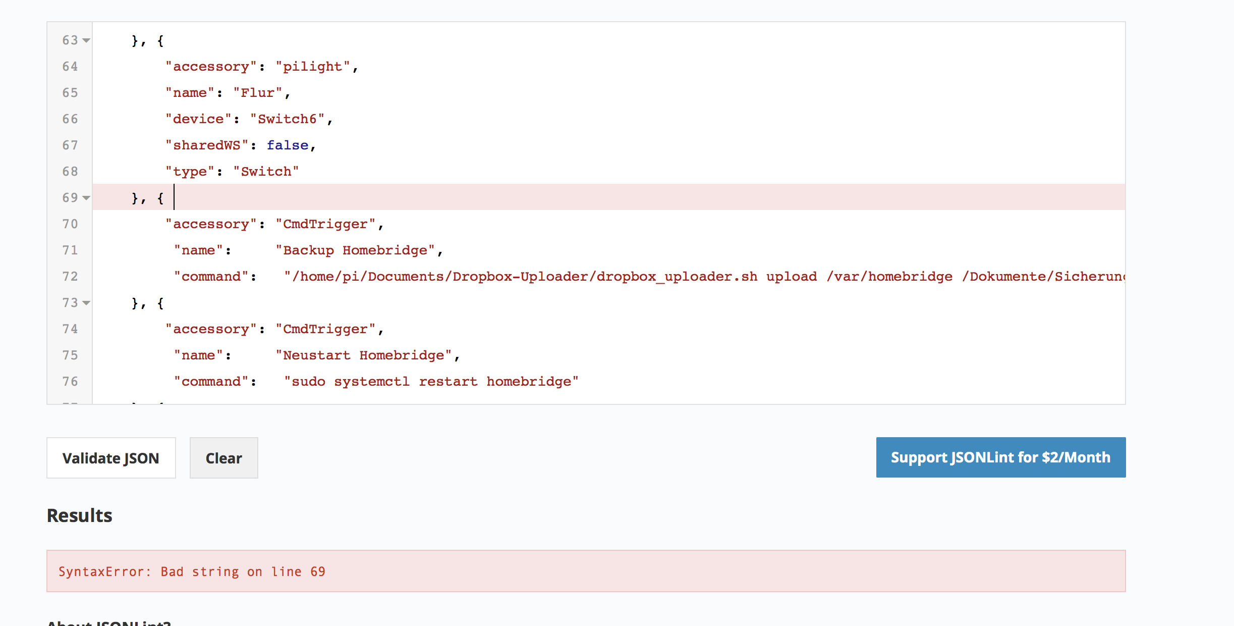

jedoch habe ich gerade Probleme mit meiner JSON. habe keine Ahnung was da jetzt fehlt. möchte das plugin CMD trigger Einbinden damit das backup damit gleich läuft. aber ich verstehe nicht was der da meckert bei der JSON.
Kann in der Zeile auch nichts falsche entdecken
macht mich gerade echt kirre das ganze.
Hast du mal probiert die HB zu starten trotz der Fehlermeldung auf der Homepage?
noch nicht. aber werd ich mal machen. meinst die Seite spinnt?
Wie gesagt, in der Zeile 69 sehe ich auch nichts falsches. Einfach mal Testen und schauen ob dort ein Fehler ausgegeben wird.

Ärgert mich umso mehr da irgendwie nicht ersichtlich ist Warum die config json falsch ist ..also nach Stunden bin ich keinen Schritt weiter. Und ich wollte doch det seine Sicherung ausprobieren.
Ps: mich wundert das die hom Bridge jetut überhaupt startet. Ich hab CMD trigger Plugin installiert aber nicht in der json. Normal spinnt doch Homebridge dann?
Evtl. Ist da ein tab Zeichen vor oder nach den Klammern.
Einfach mal alles davor danach löschen.
Meines Wissen meckert homebridge wenn was in der config steht es aber dazu kein Plugin gibt.
