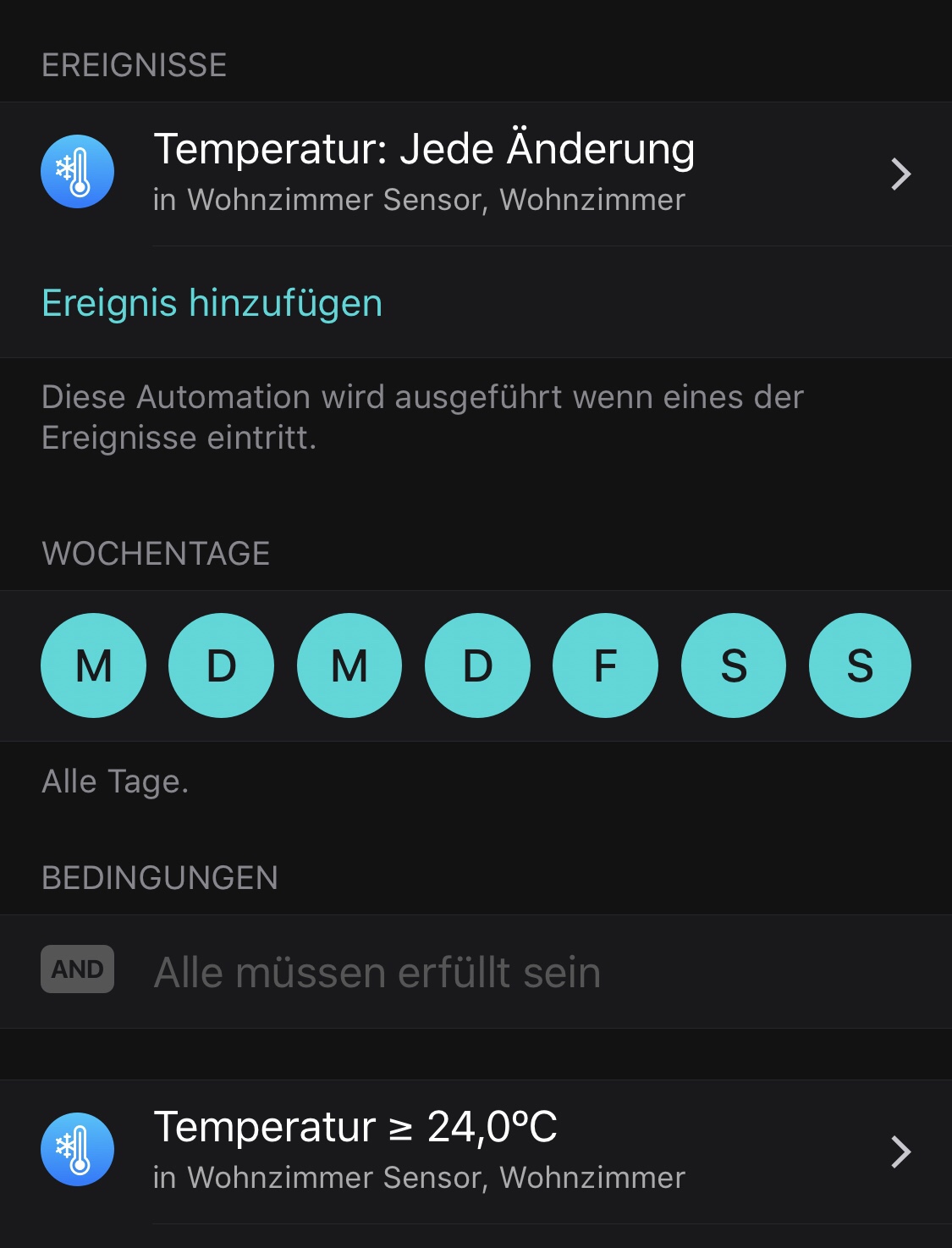

  • Leider weis ich nicht warum das mit dem Ventilator nicht funktioniert.
    Hier mal ein Screenshoot der Einstellung:
    Nur leider ist der Ventilator bei keiner Temperatur über 24 Grad jemals angegangen.

    @ OrangeX: Verstehe ich das richtig das ich in der EVE APP gar keinen Auslöser auswähle sondern nur eine Bedingung oder wie soll ich das verstehen? Denn die App von dem Screenshoot kenne ich leider nicht.

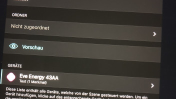

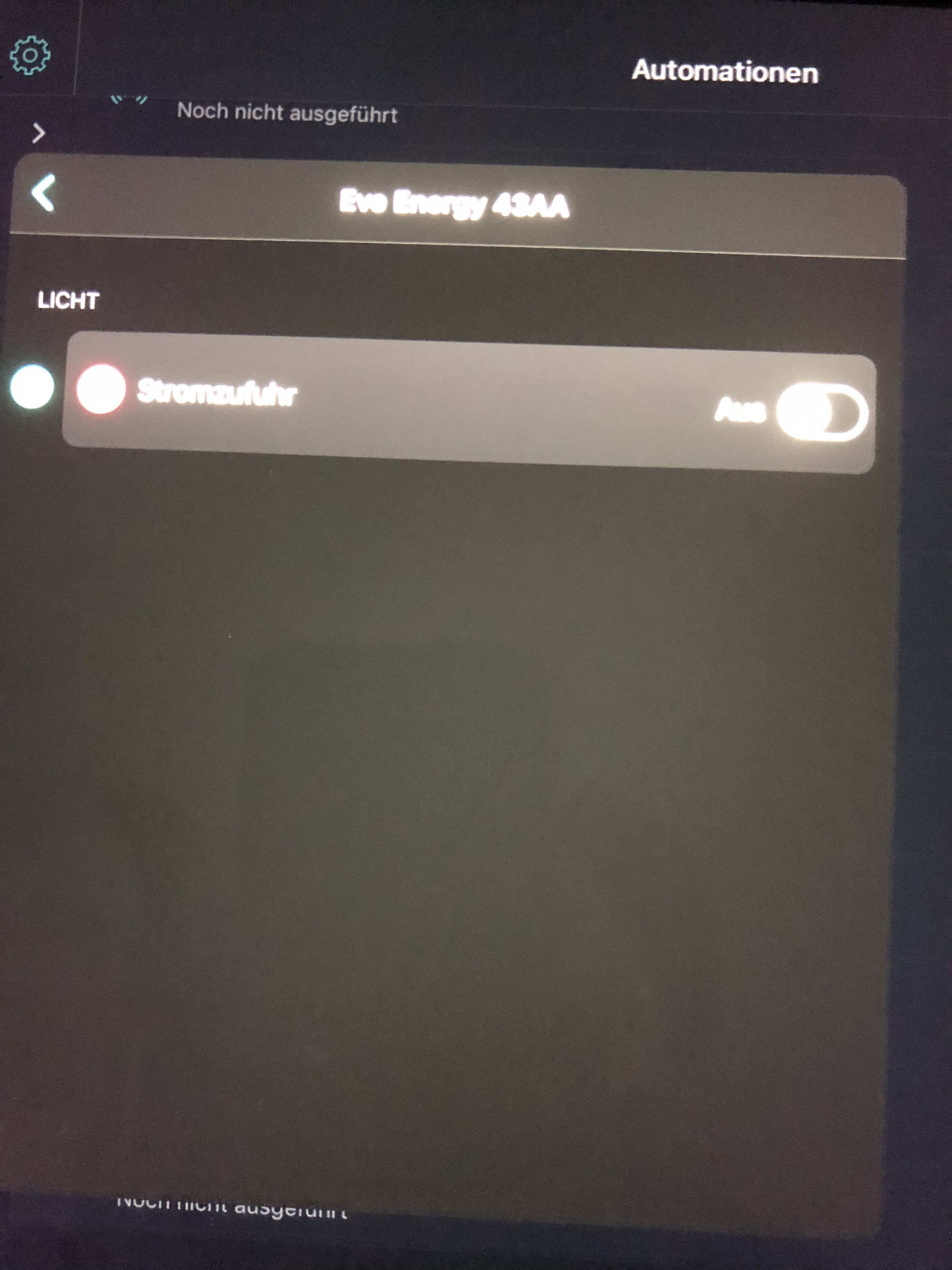

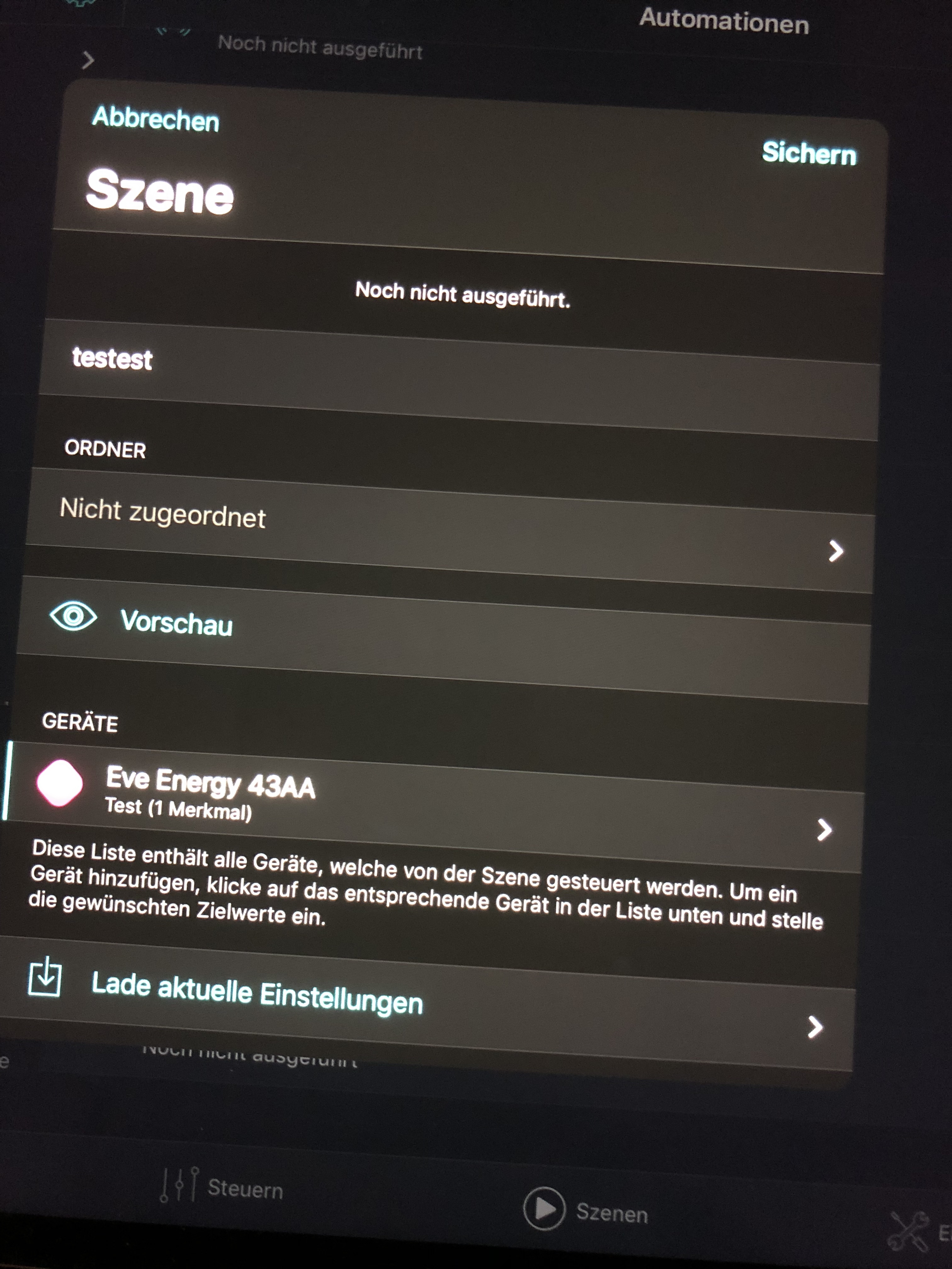

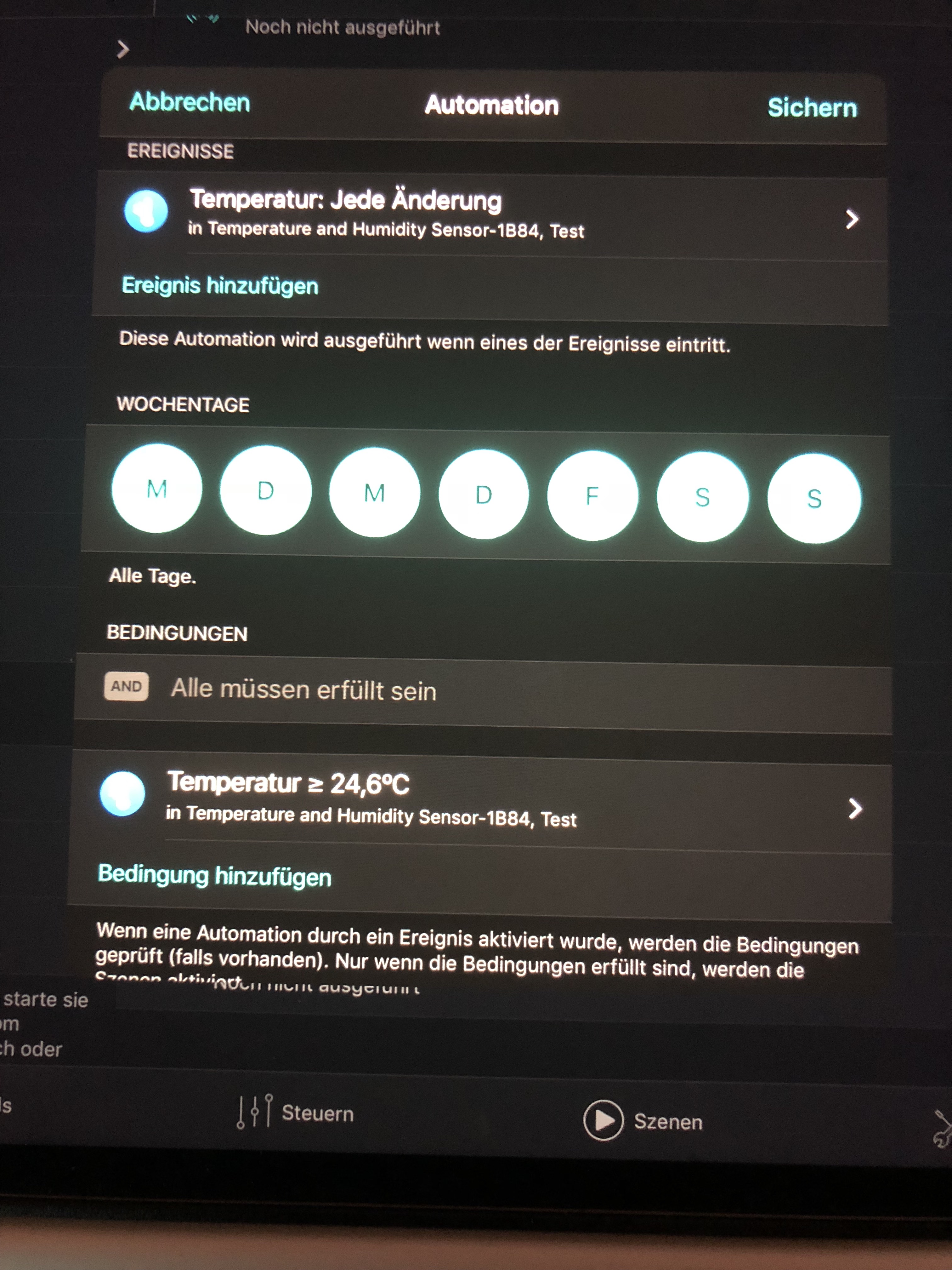

  • Ich habe das genau so eingestellt aber er löst nicht aus.
    Habe die Eve Steckdosen in Verbindung mit den Aquara Thermostaten
    Habe es mit Lichteinfällen bzw ausschalten versucht. Es reagiert nichts. Mit dem Licht ist nur ein Test um zu sehen ob die Schalter reagieren.
    Hier ist die Regel
    2. und 3. Bild die Regel
    Bin echt gerade am verzweifeln.
    Das Licht (Schalter) soll bei 24,5 Grad aus gehen, der hat aber einfach keine Lust.
    Wäre für eine Idee Dankbar
  • Schade dass es noch nicht klappt. Die Controller App hat ein log, da kannst du sehen welche Ereignisse ausgelöst werden, und somit rausfinden ob dein Sensor keine Ereignisse sendet (oder zu selten) oder noch was mit der Regel nicht stimmt...
