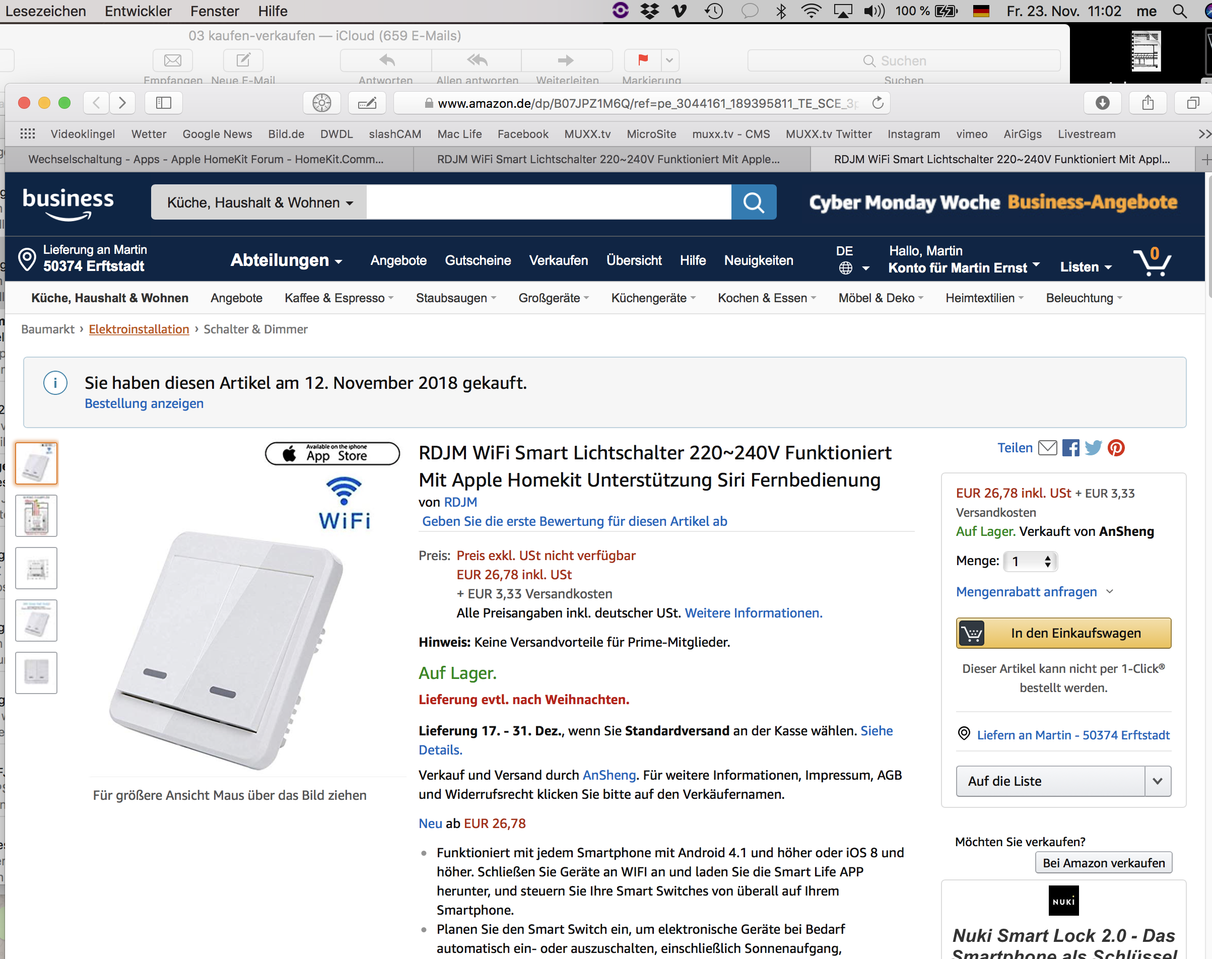

  • Habe die mal bestellt und gestern bekommen.
    Optisch und haptisch ok
    Aber KEIN HomeKit- Key!!!!!
    Und auch heute noch steht bei AMAZON ausdrücklich
    "Mit Apple Homekit Unterstützung..."
    Habe deren App geladen und mich durch den Anmeldungs- Prozess geschlagen.
    Nix Homekit.
    In meinen Augen Betrug!
    Zumindest zum jetzigen Zeitpunkt.
  • Was du versuchen kannst, falls du homebridge verwendest, das ewelink-plugin zu versuchen. Wobei ich hier wenig hoffnung hätte, dass es damit funktioniert.
    Ansonsten bliebe noch der Weg, die Schalter über ifttt einzubinden mit ewelink. Hier ist dann jedoch mit einer verzögerten reaktionszeit zu rechnen.
    Was in verbindung mit alexa noch möglich wäre ist über das alexa_remote skript mit dem cmdtrigger-plugin eine routine bei alexa zu schalten, welche den schalter aktiviert/deaktiviert. Hier dürfte auch die reaktionszeit besser sein als per ifttt
