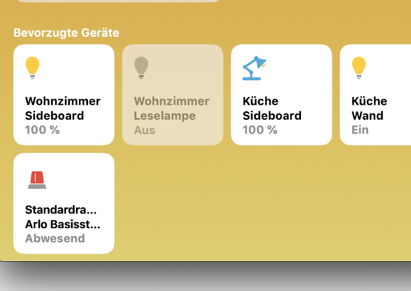

  • Mahlzeit,
    mittlerweile bin ich beim Homebridge-Arlo Plugin bei diesem Fork von cbpowell gelandet. Installation und Konfiguration haben sich zwar gute 2h hingezogen, aber es funktioniert. Naja zumindest teilweise ^^
    homebridge-camera-ffmpeg im Zusammenspiel mit Arlo habe ich bisher nicht zum Fliegen bekommen.
    Doch was ist nun das Problem vom Homebridge-Arlo Plugin ?
    Wenn ich im eigenen WLAN bin und die Kamera über Homekit anspreche, dann bekomme ich nach ca 10-15Sek 60Sek ein Live Bild. Bin ich nun mit meinem iPad unterwegs und probiere das Live Bild der Kamera anzusprechen, dann erhalte ich die Meldung "Kamera antwortet" nicht.
    Sprich im WLAN tut es, Unterwegs via 4G nicht.
