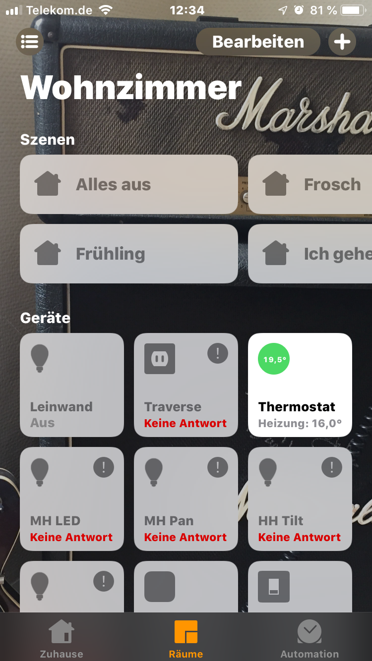

Homebridge auf Raspberry PI3+ nach einiger Zeit nicht mehr erreichbar, Neustart und dann erneutes Spiel
    habe an sich erfolgreich Homebridge auf dem neuen Raspberry Pi 3+ eingerichtet. Alles funktioniert sehr gut. Habe es auch als autostart nach einer Anleitung konfiguriert. Das geht auch gut, aber nach einer gewissen Zeit ca. 1 h (abhängig, kann ich nicht genau sagen aber gefühlt) sprechen die Geräte nicht mehr an. Der Raspberry ist da und kann auch per WLAN/ssh erreicht werden. Nur Homebridge anscheinend nicht. Kann in den Homebridge error logs nichts erkennen.
    Das Ganze ist extrem nervig, da man nie genau weiss, wann es geht und wann nicht. Wollte schon den PI auf LAN umstellen, finde aber nichts in dem grafischen Menü. Aber er selbst ist ja erreichbar (per ssh).
    Würde mich über Tips sehr freuen.
    VG
  • Wie äußert sich das genau? Bekommst du in Home mitgeteilt, dass die Geräte nicht funktionieren? So wie in der Abbildung?
  • Hallo zusammen, sorry dass es etwas gedauert hat. Hab nicht mitbekommen, dass es antworten gab.
    Also ja, so sieht es aus. Ich habe zwei Plugins drin. Vorwerk und Zipato. Bei dem Vorwerk kann ich nichts erkennen, die sind weiss. Die von Zipato grau. Wenn ich den PI neu starte oder Homebridge von hand am Terminal, dann gehen diese wieder.
    An welchem Log kann ich das am Besten erkennen?
  • So habe nun mal verglichen:
    Es sieht so aus, als ob alles gleich ist, nur dass die Schaltfunktion nicht geht.. Error setting ...
    Oben wenn es geht und unten nach einigen Stunden.
