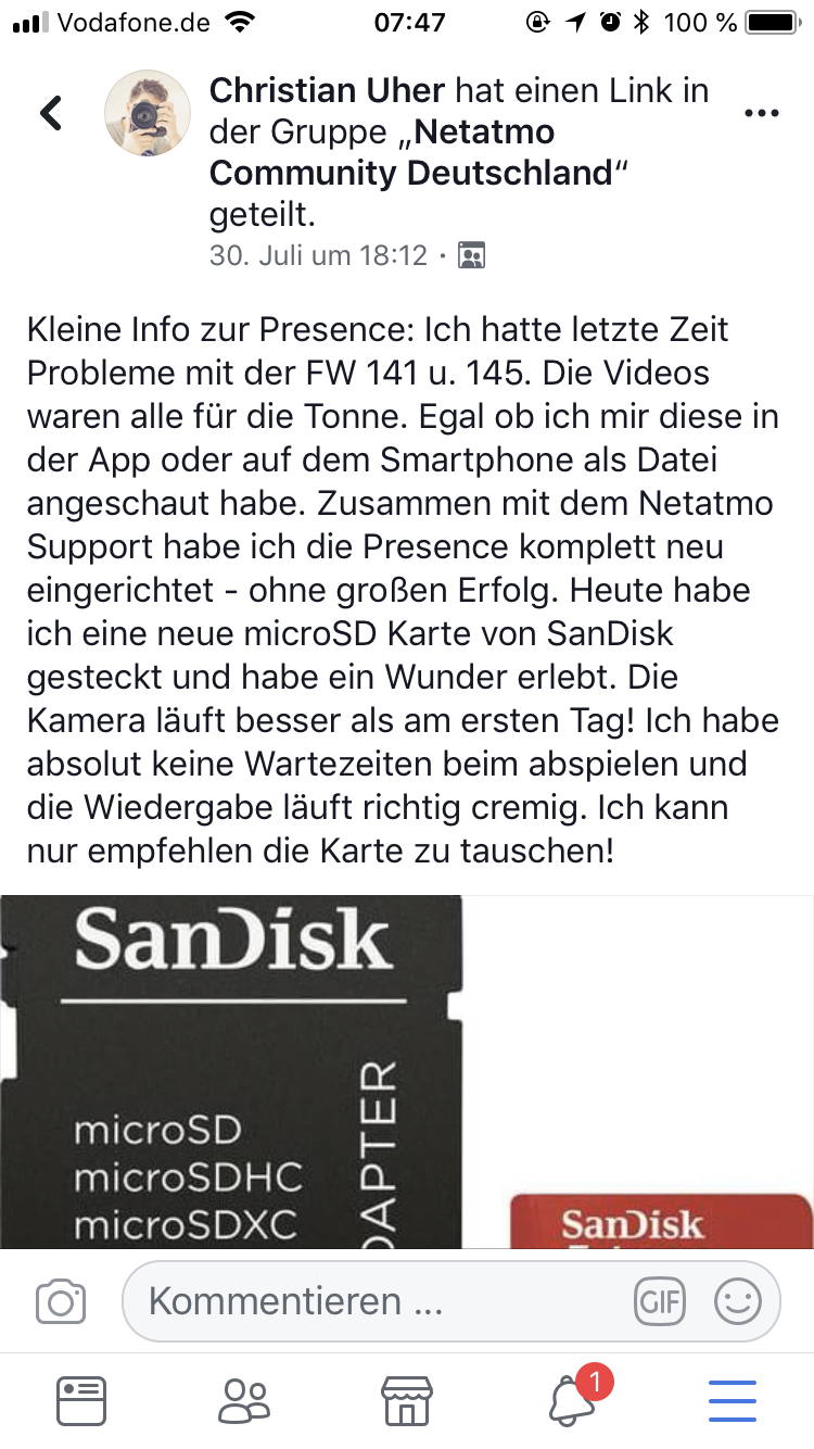

  • Ich würde die andere nehmen. Der User aus dem Forum hat geschrieben damit läuft die Kamera besser als je zuvor. Die Videos spielen ohne Verzögerung. Die hat Speed. Wer weiß was für eine no Name Karte Netatmo da verwendet mit welchen specs. Die bekommst du bei Amazon für unter 20€.
    Das fett kannst du von der alten noch nehmen. Ich wollte auch schon bestellen aber auf Garantie bekomme halt Austausch. Wenn irgendwann nicht mehr hole ich mir Aufjeden Fall die Samsung extreme
  • Ok danke für die Info, dann lasse ich die andere Karte kommen und nehme die empfohlene ?
  • Hier noch der Post dazu :)
    Habe genau das gleiche wie der User dort beschreibt.

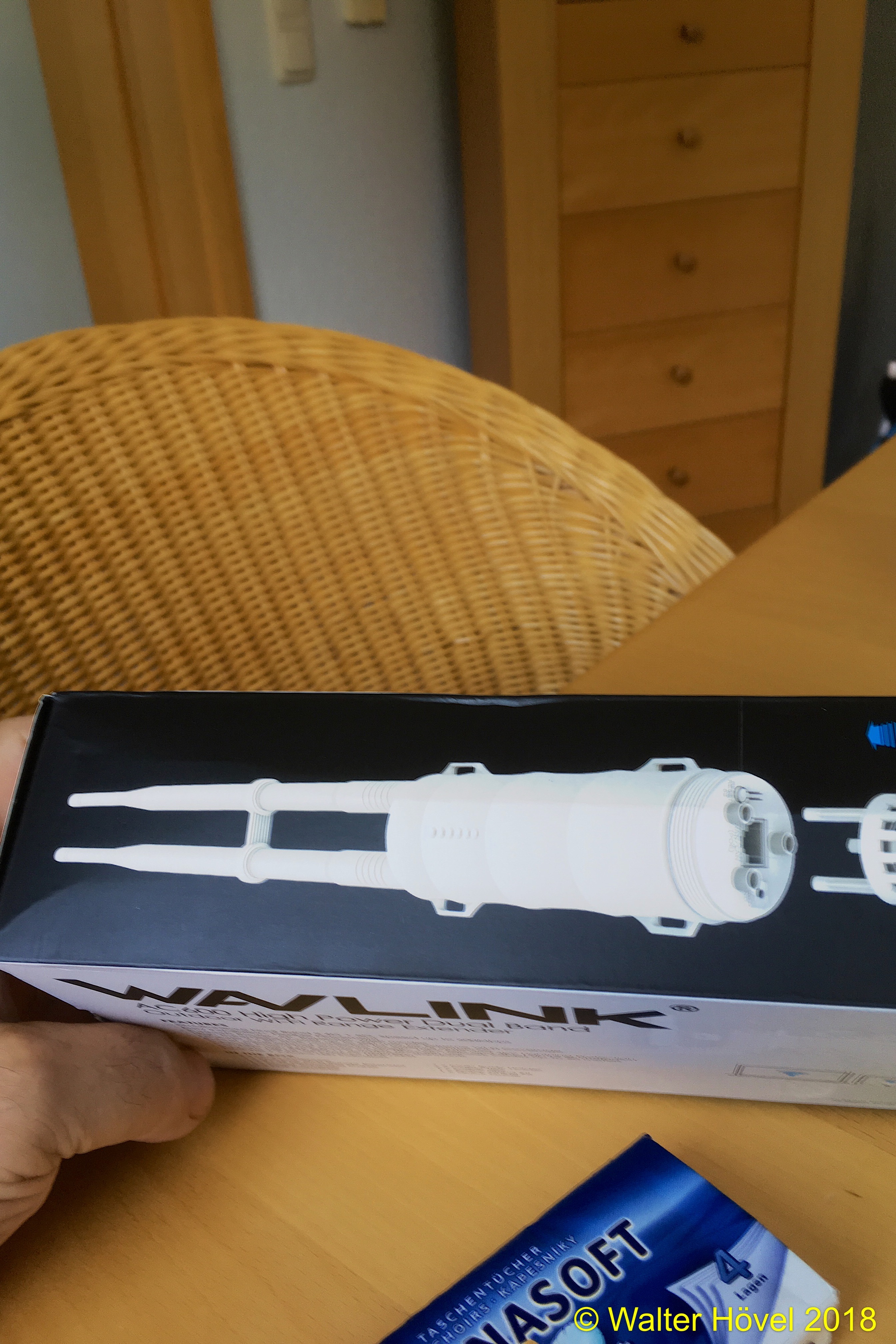

  • Ich habe meine Presence über eine WAV-Antenne(Wifi) die per LAN-Kabel an meiner FritzBox 7490 hängt installiert.
    Vorher war sie per Wifi über Devolo übers Stromnetz mit der 7490 verbunden.
    Vorher hatte ich im HomeKit beim Anrufen per iPhone oder iPad sofort eine Bild, heute ist dort ein schwarzes Bild mit einer
    Sekundenzählung bis 10 Sek, dann wieder die nächsten 10 Sekunden aber ohne Bild.
    Wenn ich das Bild anklicke wechselt es nach Life und bringt das Kamerabild.
    Hat jemand eine Erklärung für das unterschiedliche Verhalten von HomeKit zu Security.
    Danke für Feedback
